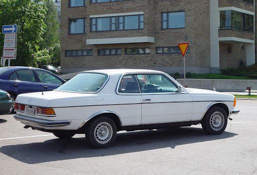

Miten mahtaa olla tuon takapyörän etupuolella olevan pellin yhteneväisyys coupessa ja langissa? Langi tuossa työstettvänä ja kylki pakkelin alla kuhmuinen ja korjattu, ym. Vielä kovin tarkasti kaivanut, mutta ei se hyvä ole kummallakaan puolella. Jos se olisi sama molemmissa niin voisi olettaa jostain löytyvän vaikka jonkun rutatun tai paperittoman kv coupen josta voisi leikata vaikka tuon kuvassa näkyvän pokkauksen yläpuolelta palat? Tai sitten kokonaan tuo kylki. Kellään tiedossa peltejä tai tietoa asiasta? Oletan, että langia ei ole pilkottavaksi ja sellaista nyt ei ihan herkästi kannatta tuhotakaan.

Coupén oven takareuna on varsin kaareva, joten en oikein usko, että siinä montaakaan samanlaista kohtaa on. Varmaankin enemmän yhtenevää muotoa on sedanin ja langin koreissa.
Tässä pari kuvaa siitä kupeesta: *KLIK1* ja *KLIK2*.

Siis en minä kaarta ole tarvitsemassa vaan tuota koko palaa kylkeen. Kyllä tuosta coupen kyljestä olisi paljon apua, koska muoto on kuitenkin niin paljon yhteneväinen tuossa, kun kuvia katsoo. Saisi suurimman osan siitä ja loput voisi siihen tehdä. Harmi, kun ei ole vielä coupea jonka voisi ajaa viereen ja vertailla.

Itse lähtisin varmaan hakemaan ratkaisua uusista perussedanin korjauspaloista jos/kun langin osat maksavat messinkiä.
Lokarista ja takaoven pintapellistä luulisi saavan rakennussarjan, jolla pääsee pitkälle -ehkä jopa maaliin asti. Samanlaisia palapelejähän ovat olleet monet koripajojen venytyksetkin.
