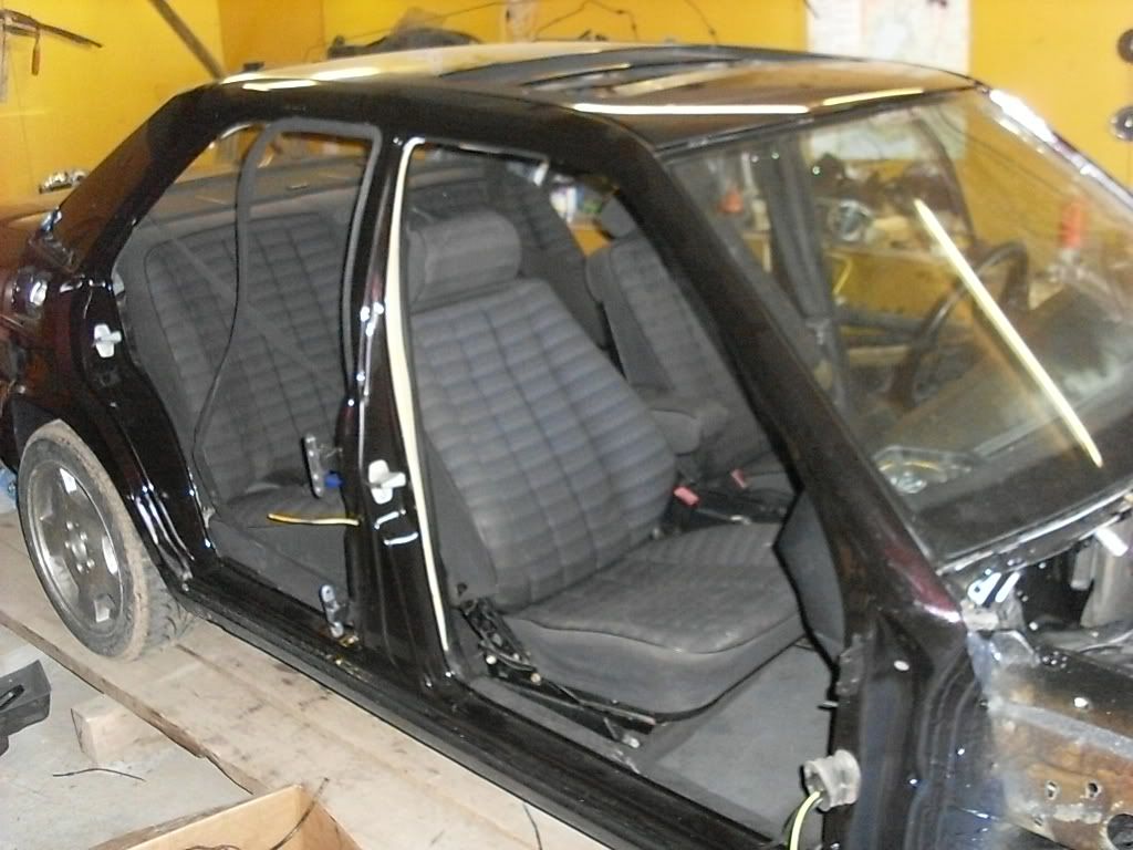

Sisusta olisi täysin kasassa, tai ovipahvit puuttuu kun ei ole oviakaan :D Huomenna tosin pitäisi ovet laittaa paikalleen. KL-varaosista pitäs vähän hakea kiinnikkeitä niin saisi muovihelmatkin kiinni. Täytyy huomenna yrittää ehtiä ottaa pari kuvaa kun saa ovet paikalleen.

Nyt olisi kaikki ovet paikallaan ja pari muovihelmaa myös. Takavaloista taisi tulla ehkä hieman liian tummat katsastukseen :roll: Takaovet tuli kohdistettua suunnilleen paikalleen ja kasattua, paitsi ovipahvi ja muovihelma vielä puuttuu. Kuvia en saanut otettua kun puhelin hajosi eikä ole muuta kameraa, mutta täytyy lainata jostain huomenna.

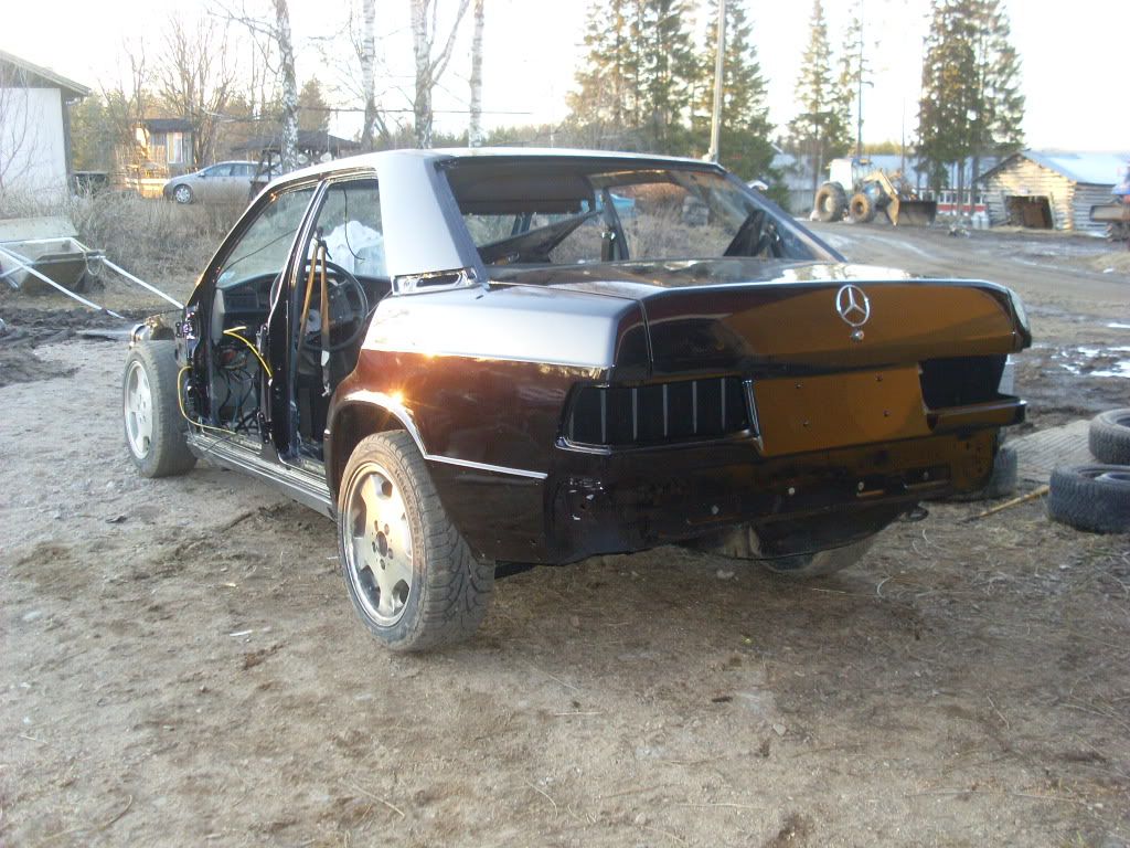

Nyt olisi lohko ja kansi tullut hiomolta. Keskiviikkona tulee ehkä kampiakseli ja kytkin ni pääsee vähän kasailee. Kiertokankien yläpään helat tulee vasta loppuviikosta niin saa vasta ensiviikolla varmaankin ne ja pääsee kasaamaan koneen loppuun. Pumppu tuli myös tänään.
Lokasuojat tuli hiottua täytyy ne viedä maalaukseen loppuviikosta kun peilit tulee. Samalla ovenkahvat maaluuttaa myös. Puskurit pitäisi vielä jostain etsiä, eikö kellään olisi muovihelmasen puskureita?

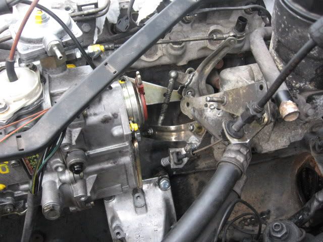

Tuli otettua pari kuvaa autosta, tänään tuli tuo kaasuvivusto tehtyä

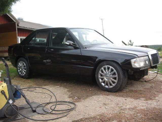

Tuossa auto ulkoa päin komeilla pölykapseleilla :D
Tuolla lisää kuvia:http://s654.photobucket.com/albums/uu26 ... 1%20300ST/

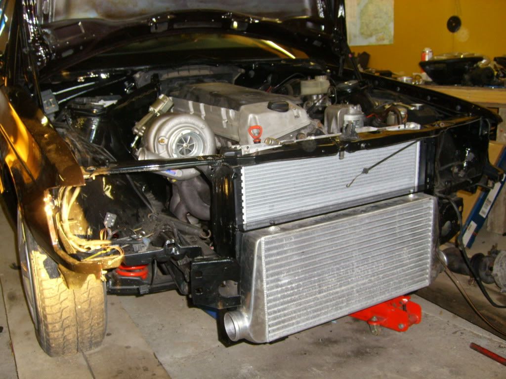

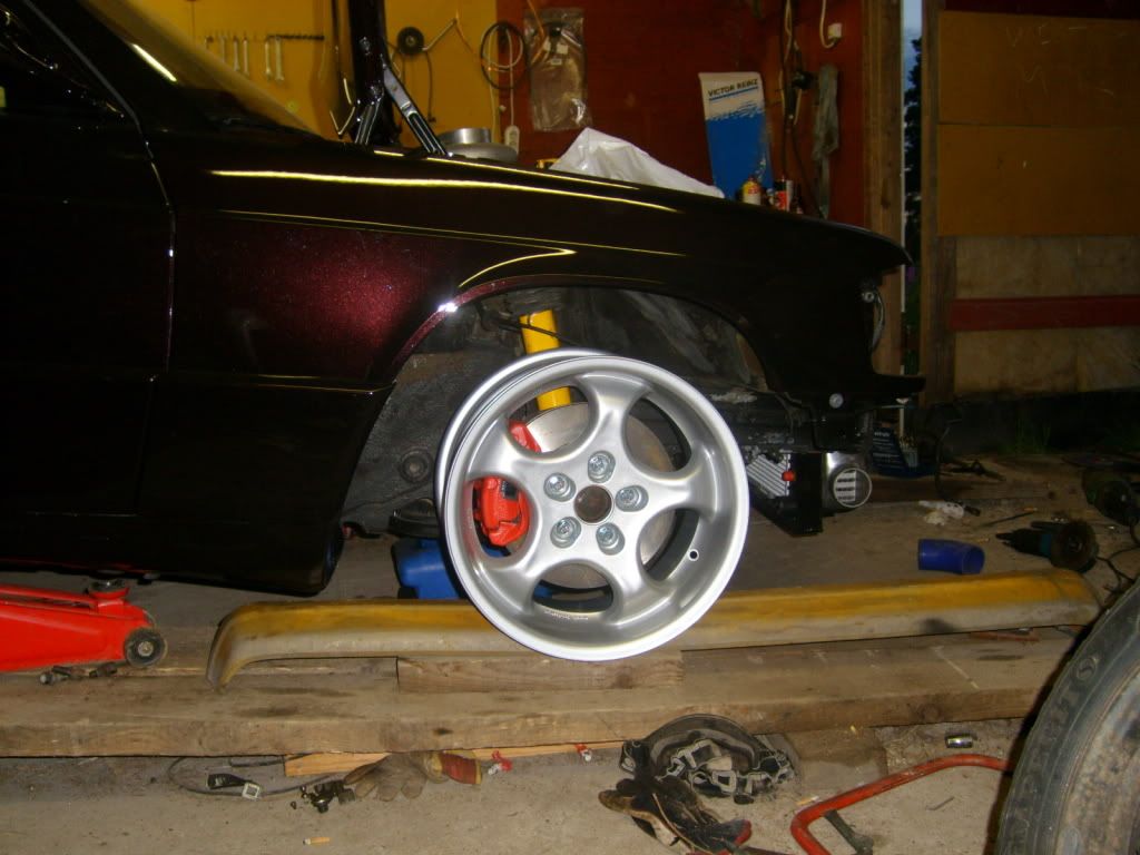

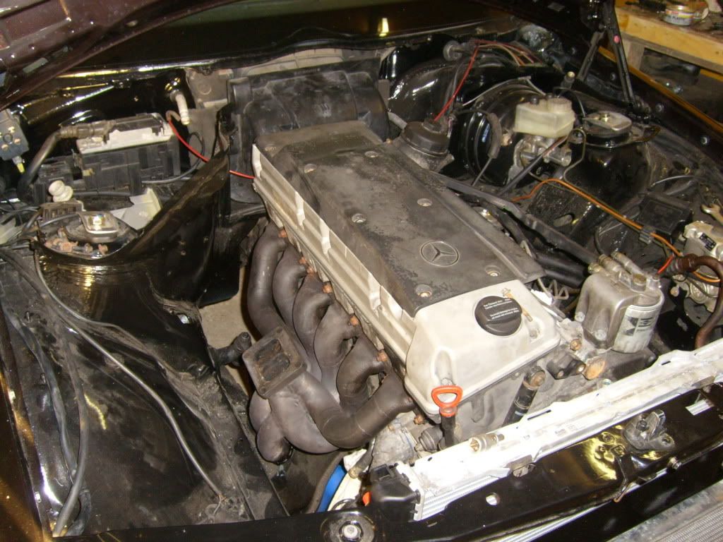

Nyt olisi päästy vähän eteenpäin. Syyläri, cooleri, pakosarja sovitettu paikalleen. Ja turboa piti myös vähän mallata paikalleen. Kytkin ei ole vieläkään tullut, mutta huomenna se voisi olla valmis sitä odotellessa.

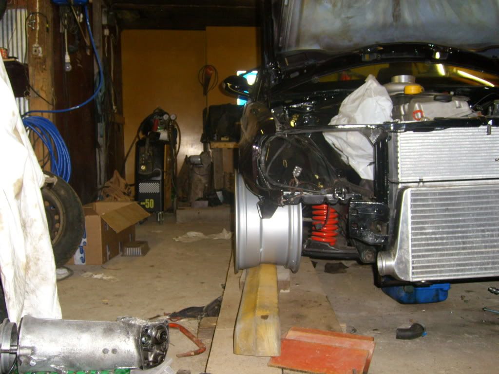

Huomenna saattaa tulla vanteet 9x16 niin pääsee niitä vähän mallaamaan alle :)

eikös tuohon ois ollu sama tehä/ostaa sellainen pakosarja missä lähtö ulkoiselle hukkikselle, kun kuitenkin varmaan jossain vaiheessa semmonen ahin tulee ku nälkä ksvaa nii ois ollu valmiina, vaikka alussa jos ei tarvetta nii ois tulpannu sen ??

juuso he kirjoitti:eikös tuohon ois ollu sama tehä/ostaa sellainen pakosarja missä lähtö ulkoiselle hukkikselle,
katoppa uuestaan eiköhän tuola ole hukkaportin lähtö mollemmilta puolin sarjaan.

ja on vielä jopa väliseinällä että pulssit ei karkaa

Joo kyllä siinä on tuo pulssitettu lähtö ulkoiselle portille. Tuossa on 124 300turbon syyläri. Tänään tuli kytkinkin mutta ei ihan perille asti kun en ehtinyt sitä hakemaan, mutta huomenna pitäs yrittää ehtiä hakemaan. Vanteet tuli myös tänään täytyy niistä laittaa kuvia kun kerkeää. Huomenna pitäisi myös alkaa nesteletkuja, ahtoputkia, jarruputkia ja sitä kytkintä asentelemaan niin voisi pian päästä koekäyttämään :)

No niin tänään tuli haettua kytkin kotiin, mutta oli niin sekava päivä ettei oikein saanut mitään aikaiseksi. Vesiletkuja ja ahtoputkia tuli vähän mietiskeltyä mutta ei tullut valmiiksi mitään. Täytyy vielä moottoriöljyn jäähdytin laittaa paikalleen ennen kuin uskaltaa viimesenpäälle suunnitella ahtoputkia. Vanteita tuli pikkusen eteen mallattua, joutuu vaan laittaa 2mm levikepalat eteen kun pikkusen hipoo vanteen reuna iskarin tolppaa. Saa nähä tuleeko liikaa ulos kun levikepalat laittaa. Minkähän laisia renkaita kannattaisi sovittaa paikalleen? vanteet siis 9x16.
Tuossa pari kuvaa
