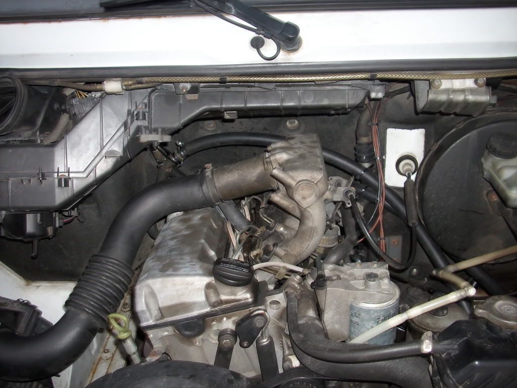

Omastamme ei mitään suodatinta löydy, mutta sellainen paikka johon ehkä saisi suodattimen laitettua löytyy... (jos laittoi puhaltimen päälle ennen kuin oli harjannut pakkaslumet pois konepelliltä, niin hytissä satoi lunta. Eli suodatinta ei ole meillä)
Tuo musta laatikko tuulilasin pyyhkimen alapuolella / imusarjan yläpuolella. Lähtee muistaakseni ihan ilman työkaluja auki.
(lainattu kuva)
