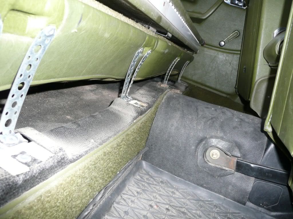

S123:ssa onnistui tällaisella järjestelyllä:
