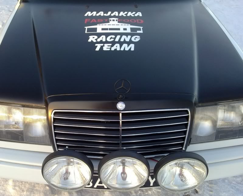

Lisävalokytkentöjä tuossa tänä-iltana touhuilin ja muitakin pieniä sähkökytkentöjä.
Ei tosiaan ihan siimalla voi lisävalokytkentöjäkään toteuttaa kun 3x130W tulee kytkennän perään polttimotehoa :roll:
Kabiiniin meinasin jotain tämäntyyppistä paneelia lisävalojen ja lisäflektin ohjaukseen:

Laitoin kuitenkin Philipsin 100w polttimot lisävaloihin koska releen virrankesto olisi mennyt aika limiteille 130w polttimoilla. Ja kun testasin kahdella valolla niin eipä voi sanoa, että eroa olisi huomannut johtuen varmaan siitä, että nuo 130w olivat ns. "no name" merkkisiä :roll:
Jokatapauksessa vähintään tuontasoiset valot tarttis olla jokaisessa autossa millä ajetaan talvella täälä porojen ja hirvien seassa :idea:

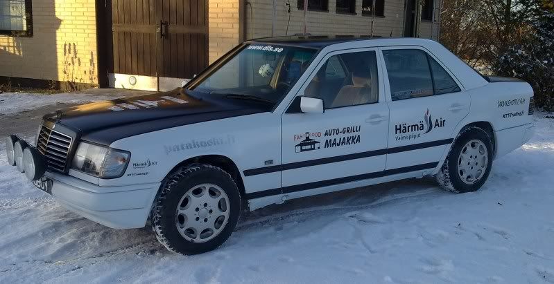

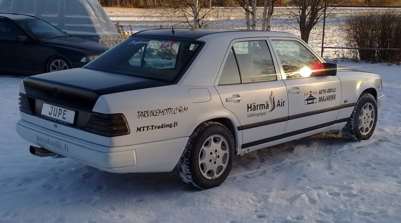

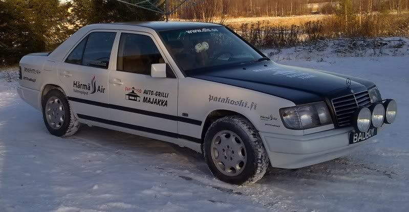

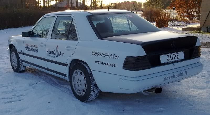

Tämä auto oli eilen pienimuotoisella laihdutuskuurilla. Kiertoon lähti vararengas, vetokoukku ja puskurin takapuolelta ne uretaani palikat... Yllättävän painava on tuokin läjä :shock:
Nyt se näyttää tuollaiselta...
Loppuja osia ja jäitä odotellessa 8)

miltähän näyttää keväällä :wink:

Hieno! 8) Tuleekohan vielä jotkut enemmän racing-henkiset vanteet? :wink:

Piikit on ihan peltivanteilla :?
Se jää nähtäväksi miltä näyttää keväällä... :roll:

pitää kysyy tosta sun maskistas. Eli toi maskin kehys on maalattu mustaks ja ostettu toi avatargemaski. Mitens tuleeko siinä avatargen mukana tuohon tuo krominen kehys mikä kiertää tuota maalattua maskia.
Olipa taas vaikeasti selitetty, toivottavasti ymmärrät.

Tuo maskin ritilää kiertävä kromi pitää teipata ennen muun kehyksen maalaamista, eli se ei tule avantgarde ritilän mukana.
Tuollaisen ritilän voin sinulle touhuta jos tarve vaatii?

Jube kirjoitti:Tuo maskin ritilää kiertävä kromi pitää teipata ennen muun kehyksen maalaamista, eli se ei tule avantgarde ritilän mukana.
Aa aivan eli se on samaa puuta kehyksen kanssa ja on vaan rajattu kehyksen maalauksessa. Mulla menee tuo auto maalaukseen joten se kehys menee siinä samalla. mutta kiitos tarjouksesta.
Miten oot Jube saanu pysymään maalin tuossa kromin päällä?

Ihan vaan hionu kunnolla kromista kiillon pois ja sitte happopohjamaalia ja sitte väriä. Matikissa pysy oikein hyvin!
