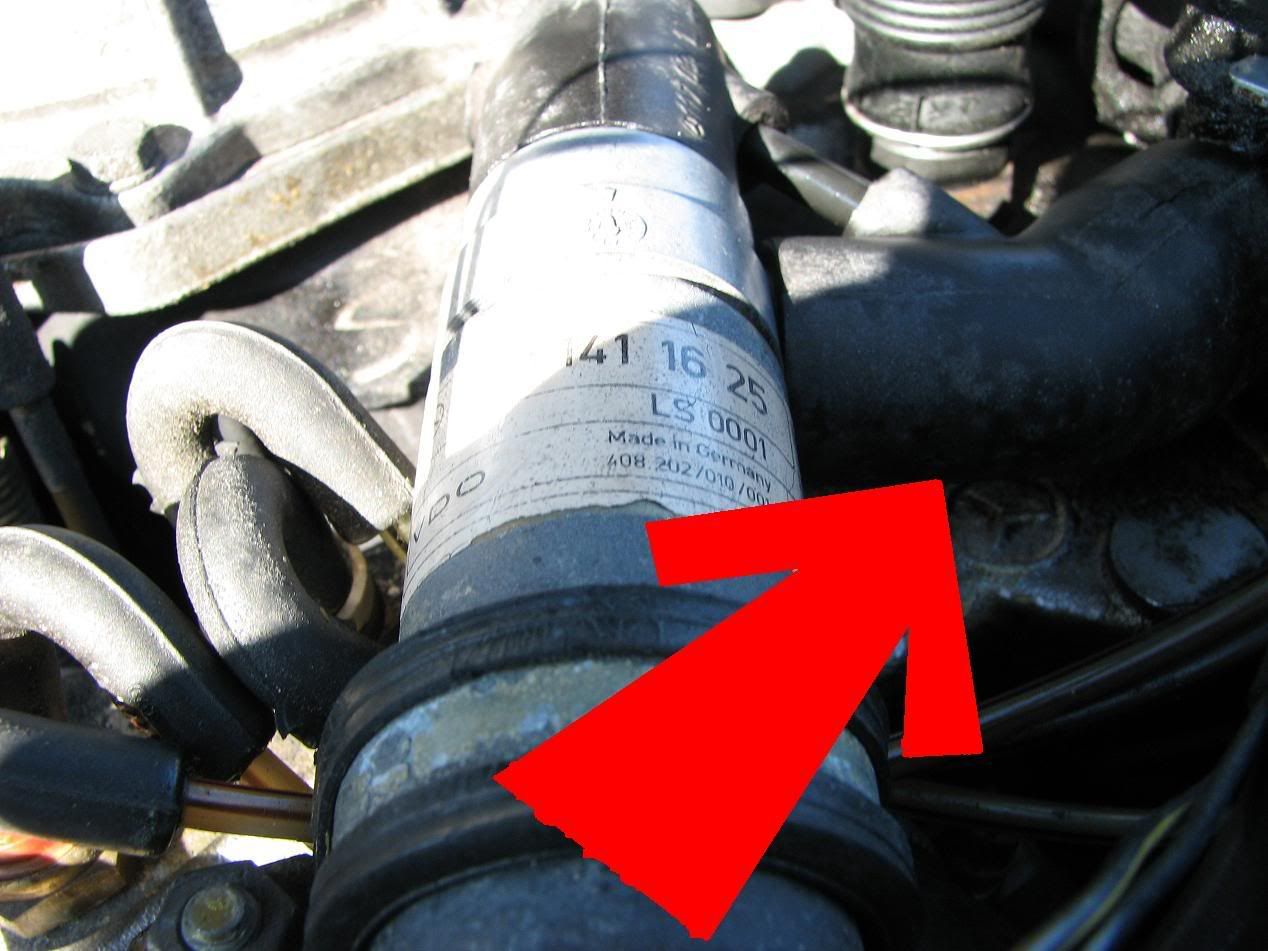

Tänään vielä räpläsin asian kanssa ja totesin että tyhjäkäynti venttiili sulkeutuu hienostikki kun pistää virtaa ja virtaa sinne tulee myös, mutta ei ilmeisesti tarpeeksi. Käytätin myös irti sitä leerlaufdrehzahlregelung:ia irti ja auki ja sielä ei selkiää vikapaikkaa ollut. Oliskhan joku ohjelmoinu salaa sen säätämään tyhjäkäynnin 1500 rinkiin? Noh sattuu olemaan sopivaa 19 millistä tankoa joka meni juuri tivihisti toisen letkun sisälle. tangosta rälläkällä semmoonen 5 milliä pitkä pätkä ja siihen 5.5millinen reikä niin jo toimii hienosti. tyhjäkäynti tosin laskee alle 600:n jos kompressori päättää kompressoida kylymäliämiä, mutta käynti on silti täysin heilumatoonta.
