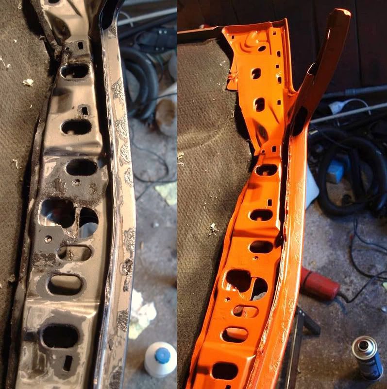

Toinen ratkaiseva virhe on että yrität hioa piste syöpymiä pois,se ei ikinä onnistu mutta hiomalla ohennat kyllä ympärillä olevaa peltiä.
Järkevä vaihtoehto on pistää näihin piste syöpymiin,suoraa Esim.Novaroksia tai Bilteman ruosteenmuunto ainetta,ja ruostetta ei saa edes yrittää poistaa,vaan se kemiallisen reaktion ansiosta oksitoituu eli muuttuu kiveksi,ja kun tuote on kunnolla kuivunut voit laittaa esim. oven piilossa oleviin osiin päälle hautatervaa,täällä voi käydä katsomassa minkälaiset ovet ovat 4 vuoden käsittelyn jälkeen,eli minkäänlaista ruosteen etenemistä ei ole havaittavissa! Auto C202 vm-94
Ja olen hionut pois, mitä kohtuudella saa. Sitten tuo ruosteenmuuntoaine päälle, 24h kuivumista ja maali sen päälle ja lakka vielä. Mutta nyt olen laittanut siis vielä kaiken päälle tuon suoja-aineen. Ja tuon laitoin kaikkiin kouruihin 2 kertaa suihkin ja varmasti tarpeeksi. Sitten tiiviste takas paikalleen. Laitan syksyllä uuden satsin.
Vetasin saman aineen myös tunkin reikiin varuiksi.
Mutta tuo terva tai vastaava paksumpi tökötti varmasti olis hyvä.
Mutta etkö laittanut maalia tuon ruostemuuntoaineen päälle ollenkaan? Suoraan terva vaan?

jukka-tre kirjoitti:Olen kaatanut siitä aineesta kertakäyttömukiin aina sen verran, kun tartten. En siis ole käyttänyt suoraan purkista. En tiedä, miksi on mustunut, mutta sitä mustunutta en enää ole käyttänyt. Oli vuoden käyttämättä ja avatessa mustaa...jussilampi kirjoitti: Luin aikaisemmasta viestistä että sulla on mennyt Bilteman ruosteen muunto aine mustaksi eli pilalle,se johtuu siitä että olet levittänyt siitä pullosta suoraa ,sinne ruosteelle ja sitä ruostetta on päässyt sinne pulloon,jo oksitoitunut sinne ja pilannut aineen,ainetta pitää aina ottaa pullosta sellainen määrä mitä käyttää,ja käyttämättä jäänyt nakata roskiin.
Kannattaa rapata irronnut maali pois, mutta ruostetta ei kannata poistaa,se ottaa paremmin vaan ruosteenmuuntoaineen itseensä ja kapilaarisesti vetää sen vaikka maalin alle jos sitä ei ole joka kohdasta poistettu, oksitoituu ja muuttuu mustaksi rautaoksiidiksi (kiveksi) tietenkin näkyviltä osin se pitää mataloittaa ja kitata ja maalata,mutta esim oven alaosassa,kumitiivisteen vierestä josta se yleensä ruostuu,on kuivuneen ruosteenmuuntoaineen päälle hyvä panna hautatervaa,ja ruostuminen kyllä pysähtyy siihen.Haittapuolena on että haisee kun kelomökki koko kinneri muutaman viikon,ja neljän vuoden kuluttua on terva vielä pehmyttä.
Hautausmaalla on 1400 luvulla tehtyjä rautaaitoja ja ristejä jotka on tervattu ja niissä terva, ihme kyllä on jo kuivunu.
Meinaan kesällä poistaa pohjamuovit omasta autosta ja tarpeen vaatiessa ruiskauttaa ruosteenmuuntoaineen ja sen jälkeen tervata koko pohjan ja asentaa muovit takaisin.
Pitää katella muuvalle kun ajelee marketin parkkipaikalle,ja ihmiset kattelee mistä se tervan haju tulee!
