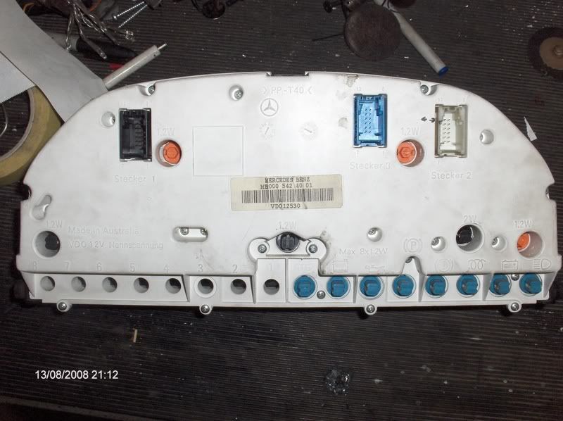

onkohan noi nyt niitä "iso lasikanta" polttomoita.. ei oiken tästä pysty sanomaan. ja ilmeisesti ne on kaikki 5 samoja? en tarkoita nyt noita varoitusvaloja ollenkaan.
Se on 3 minuttia kun tuon mittariston nyppää sieltä käteen ja katsoo.
motonetissa on noita hyllyssä...kuvasta ne kyllä jo pitää tunnistaa...nuo siniset mokkulat jotka kierretään paikalleen.

veskola kirjoitti:Se on 3 minuttia kun tuon mittariston nyppää sieltä käteen ja katsoo.
... johon käy myös noi mustat 1,2w kannalliset lamput jos satu oikeita polttimoita löytyvän.
Eli kaikki lamput ovat 1,2w kannallisia, ja ne pyöräytetään paikalleen.
no se ei paljon auta vaikka ne saisi sieltä kolmessa sekunnissa ulos, ku auto ei ole täällä! kai muuten ottaisin sen ulos ja katsoisin että mitkä tuikut siellä on. jos ottaa noin paljon hermoon niin jätä vastaamatta.

Mulla ainaskin on noi lamput niitä kannattomia jotka vaan painetaan noihin sinisiin kantoihin, hintaero huomattava kannallisen ja kannattoman välillä.
