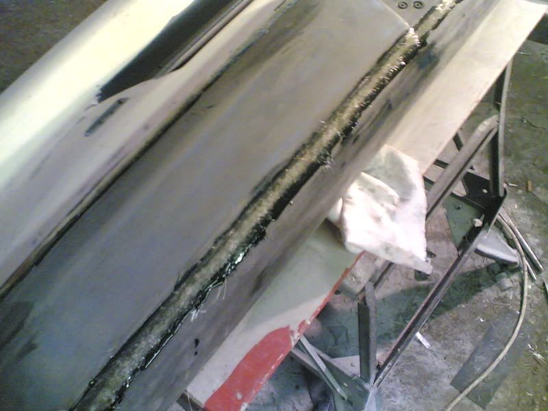

Siinähän se kysymys olis.
On tuossa sinisessä tuollaiset lasikuituiset :evil: lärpäkkeet puskureissa niistä törmäyslistoista alaspäin ja joku tehny homman reisille sika:n ja pakkelin avustuksella. Saumojen muutamasta kohdasta oli pakkelit tietenki haljennu ja muutenki oli 2 halkeamaa ja nyt pitäisi tehdä homma sillee että kestää edes jotaa toi puskuri.
Meinasin lasikuiduttaa saumakohdan puskurin molemmilta puolilta mutta miten saa tuon lasikuidun tarttumaan kunnolla muoviin? Onko muovitartuntamaalista mitään iloa tuossa hommassa vai vetäsenkö muovin jollain 60 paperilla reilusti karheaksi?
Tarkotus olisi samalla vetää umpeen nuo törmäyslistan saumat.

60:sel kunnon karheeks vaan, tai sitten rälläkäl tms teet kivoja viiltoja että oikeen "lukkiutuu" kuitu siihe muoviin.
Mutta kestää kyllä varmasti jos siinä nyt on sika saumalla kiinni ja nyt vielä kunnolla karhennat->kuidutat sauman->kitit päälle.

Tuo sika siellä välissä tuskin on ihan välttämätön? Repäsin nimittäin koko lärpäkkeen irti tuosta puskurista että saa ihan kunnolla putsattua vanhat pakkelin jämät ym. pois ja fiksattua nuo pari hakeamaa ja meinasin jättää sikat pois että istuu paremmin?
Etkös sinä EPK joskus tehnyt saumattomat puskurit itsellesi? Miten teit ja miten kesti? Itse meinasin täyttää sen törmäyslistan raon aluksi lasikuidulla niin hyvin kuin saa, sitten päälle lasikuitu pakkeli ja loppusilaus jollain hienommalla pakkelilla.

Sikaa väliin vaan se liimaa ne tautisesti kiinni toisiinsa ja siten jää vähemmän mahollisuutta, että lasikuitu sauma irtoaa

Sitten joutuisin kuiduttamaan väkisinkin tuon sikan päälle. Mitäköhän tuo sika tykkää hartsista?
Joku älypää on nimittäin pätkinyt tuon orggispuskurin heti siintä törmäyslistan alapuolelta eli osat ei mene paljoakaan limittäin.

Eli joo jätin tuon sikan kuitenkin pois sieltä välistä... Lärpäkkeen jysäytin 8 ruuvilla kiinni puskuriin mistä rälläköin kannat pois. Lisäksi kuidutin tuon lärpäkkeen molemmilta puolilta kiinni puskuriin (takana urat ja raot täytetty hartsilla ja päällä 4 kerrosta mattoa) eli pitäisi kestää 8)
Tuossa hieman kuvia miten poistin nuo törmäyslistan saumat puskurista. Kuvat on tosin huonoja kännykällä otettuja kun ei viitsi tuota emännän parempaa kameraa pitää nuhruuntumassa tuolla tallilla.
Ekaksi tuo mainittu lasikuitu pohjille:
Sen jälkeen hionta ja lasikuitupakkelia ohut kerros millä ihan vain täytin kaikki huokoset minkä jälkeen vasta vedin itse varsinaisen lasikuitupakkeli kerroksen:
