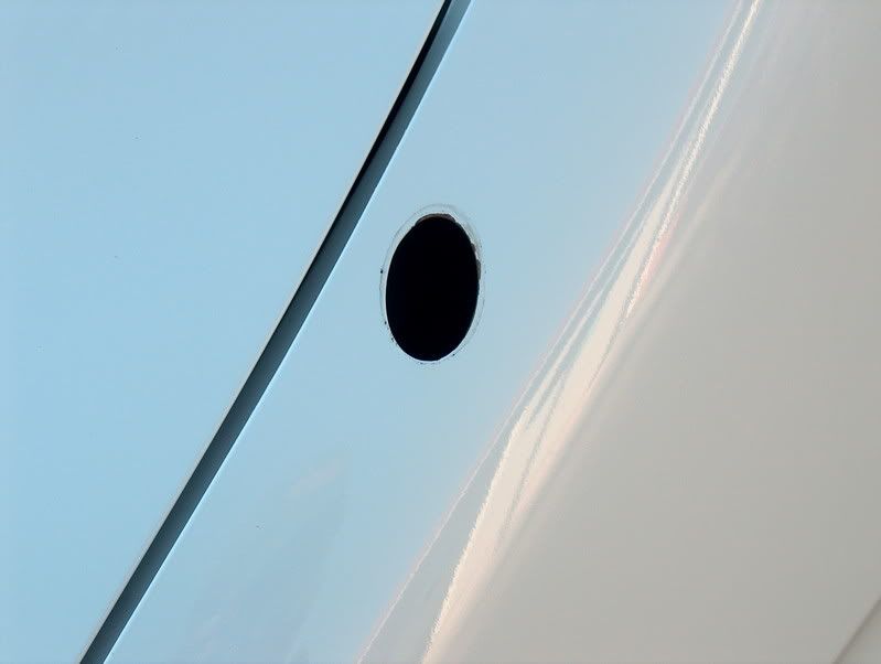

Tossa on pari kuvaa maalaamon tekeleistä

antennin reikä etusuojassa

Saako nuista kuvista selvää?

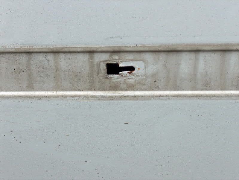

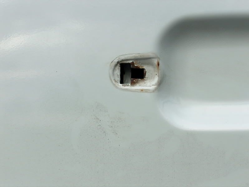

Pannaampa vielä pari kuvaa.
Otin tänään liukuovesta kahvan irti, jonka alle Maalaamolla olivat kahtoneet että ei tarvi korjata.
Toinen kuva on kuskin puolen takemman kylkilistan alta joka on myös ollu paikallaan maalatessa.
Auto menee ens sunnuntaina kolmannen kerran takasi maalaamolle.
http://i89.photobucket.com/albums/k213/ ... alunen.jpg
