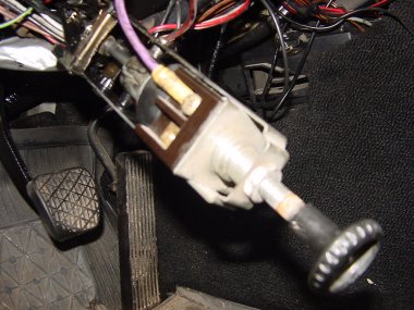

Kyseessä korinvaihtoauto 220TD -79 ja nykyinen toiminta on siten että kun käynnistää niin virta-avaimesta virta päälle ja hehkutus vetokatkaisijalla =>
Käynnistys avaimella ja kun auto käynnistyy niin hehkun vetokatkaisijalla hehku pois päältä. Auton sammutus toimii työntämällä vetokatkaisija pohjaan =>

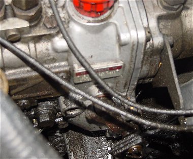

Auto sammuu hehkun vetokatkaisijan vaijerilla joka menee ruiskunpumppuun =>

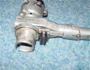

Mikä tökkii on se että kun auto on käynnissä ja virta-avaimen kääntää kokonaan pois niin auto pysyy käynnissä ja rattilukko menee päälle.
Eli pitäisi saada toiminto jossa rattilukko ei menisi päälle kun auto käynnissä?
Virtalukossa olevaa kytkintä on kokeiltu vaihtaa mutta sitä ei ollut apua =>
Tuohon hehkun vetokatkaisijalle menee kaksi johtoa ja ainakin toinen niistä menee suoraan hehkulle.
Virtalukossa olevaan kytkimeen tulee kaksi johtoa.
