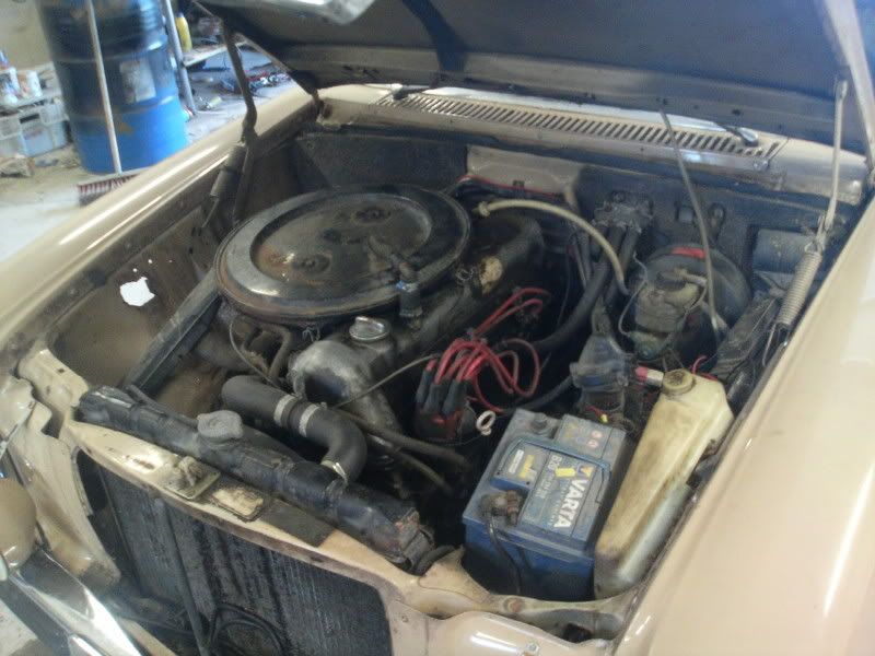

Räks -ääni kuului kiinni leiponeesta kampiakselin laakerista. Ilmankos tuntui täristävän huolestuttavasti lämpöisenä - jotain hyvää siis että kyllä minä omani tunnen. Sekä kampiakselin että kiertokankien kaikki laakerit meni uusintaan.
Epäilen syyksi toissakesäistä episodia: kun en itse irrottanut niin unohdin kiinnittää konetta kasatessani öljypumpun ylärattaan lukitusruuvin -> öljy lakkasi kiertämästä kun ratas hyppäsi pois paikaltaan -> kone leipoi lievästi kiinni eli ei pyörittänyt. Onneksi tapahtui tallihommissa. Rataslukitusruuvi paikalleen ja sain moottorin pyörimään "kohtuullisella" öljynkäytöllä.
Epäilen että tuo touhu kävi alakerran laakereitten hermoille. Sylintereissä ei näkynyt mitään merkkiäkään.
Nyt on kaikki uutta. Rahaa on palanut melkoisesti, mutta toisaalta noita OM616sia ei saa uusina Biltemasta. Pitää varmaan perustaa maahantuontiyritys ja tuoda niitä Intiasta saakka..
Ensi viikolla saan auton koneistamolta. Asennan muutaman uuden osan ja huokaisen isosti ja ajan auton talvisäilöön.

Justiiinsa sitä tarkoitan! Olipa kettumainen moka, tuli opitttua ekalla kerralla eikä kolmannella. Onneksi ratas hyppäsi pois paikaltaan korjaushommissa eikä tiellä kun starttasin konetta polttoaineputkien vaihdon & ilmauksen jäljiltä. Yht´äkkiä ei kone liikahtanutkaan startilla ja sitä rataa. Vieno savun leijaili venakopasta vaan.
Jäähdyteltyä sain koneen jälleen kiertämään kampiakselista pultista pyörittämällä. Sitten startti ja tulos -> öljy ei kierrä eikä konekaan jaksa kiertää. Ensin uusin öljypumpun ja kun se ei auttanut älysin tarkistaa tuon rattaan.
Männät eivät revohkassa kärsineet, mutta hiukan ounastelin jotain kun kuuma kone täristeli. Koneellahan ajettiin tuon episodin jälkeen vielä 3 000 kilsaa viime keväänä ja kesänä. Hyvin toimi viripumpulla
Lysti loppui elokuussa kun olin tulossa reissusta..
Noo, optimistisch hoffentlich ensi kesänä ajo on entistä mukavampaa. Saas nähä minkälainen peli on ajella kun on tuore alakerta ja kaikki.
Löysin muuten hylsymersusta UUDEN Bosch -remonttistartin, vein koneistamolle että niputtavat sen samalla. Joten nyt on startti&solenoidikin uutta.
