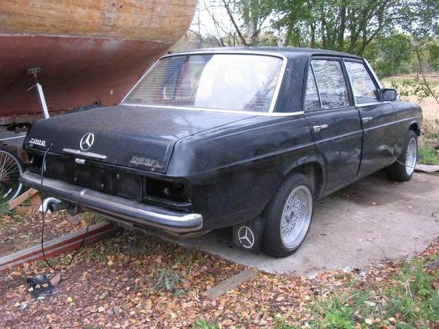

Nyt ajattelin sitten vähän alotella tälle omalle autolle topiccia.
Mulla ei ole siis tarkoituksena saada autoa museorekisteriin, siihen ei riitä aika eikä rahat, mutta nätti kruisailupeli on ollut aina mielessä... Edellisellä omistajalla auto oli seisonut pihassa vuodesta 1994 ja he tuli auton omistajiksi 2002. Talon herra ajatteli että siitä saa rustattua ihan kivan vehkeen. Aikaa ei ilmaantunut ja autosta siis piti päästä.
Tilaisuus auton saamiseksi tuli pari viikkoa sitten paikallisen lehden blogista jossa joku nainen vihasi autoa yli kaiken ja oli valmis luopumaan pihan kauhistuksesta poisviennin hinnalla. Ok, Sergeyn mutsi näki blogin ja sehän tietenkin tiesi että minä haluan tollasen (Mitäpä äidit ei tietäis?). No äippä sitten kertomaan minulle että olis musta vanha mersu tiedossa.
[ http://blogg.alandstidningen.ax/ninnipren/gubbil.jpg ]
skriker detta åbäke ute på gården! Detta svarta gamla åbäke!
Ja, inte vill jag ha dig inte - nääää stick och brinn.
Maken var förälskad i denna skapelse en gång, men med en liten snuspeng så kanske den får flytta.
Snälla kan ingen rädda mig från denna "varelse"?!?!??!
Ingen som vill vårda eller rent av slakta denna skapelse? HJÄLP!
Ja minä innokkaana poikana sitten meilailemaan ko. blogin omistajalle, ja sovittiin näyttö. Olin myyty... Auto on melkosen huonossa kunnossa pohjasta, mutta se on 1974, ja sama vuosimalli siis kuin minäkin. Hetken minä sitä tiirailin ja olin aivan onnesta soikea. Kaikki kromit ym listat on huippukunnossa. Omistaja sanoi että auto on ajettu siihen ja sen pitäisi siis toimia. Hän jopa on konetta pyöritellyt startilla joka vuosi käynnistämättä konetta, vain siksi että tietää pyöriikö se vai ei.
Samalla sovittiin autokaupoista. 10€ tuli malmikasalle hintaa. Onneksi on pääsy hinausfirmaan ilmaiseksi, niin 45km matka lavetilla ei ollut ongelma hinnan puoleta. Samalla reissulla haettiin kevari kotiin talvisäilöstä.

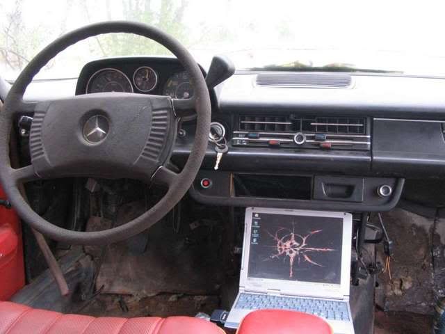

Kotipihassa sitten tuli otettua sisustus kokonaan pois, ja todettua että lattiassa on reikä. Hitsaamaan ei kuitenkaan pääse ennen kesäkuuta, niin alettiin käymään konetta läpi, tarkistamaan että polttoainetta tulee, hiiren pesät pois ilmanputsarista jne pikkuhommaa. Ruikautin samalla toimimattomien hehkujen reijistä 2t öljyä vähän koneeseen ja annoin olla muutaman päivän niin. uudet öljyt koneeseen. Sekä vähän muuta fiilistelyä.
Ja nyt tämänpäiväiseen toimintaan. Penkit paikalleen ja starttaamaan siis. Eka starttaus oli hinaamalla, ja lähti käyntiin kuin palmun alta! Vaihteet toimii, jarrut toimii ja jopa seisontajarru toimii! Ja sitten jännittämään ekaa sähköstarttia. Ja siinä se sitten käy. Tarkkasilmäiset huomaa että vanteetkin on jo alla ;)

Joo pannaa muistii. Tuo on siis jo osittain alotettu remppa ja osittain valmiskin, ja tuo lattian osa jäänyt siis kesken. Oon yrittäny vilkuilla tuota takarunkopalkkia, mutta on niin kovassa massassa/maalissa että en tiiä mitä sen alla on, näyttää hyvältä, tosin ei sitä ikinä tiedä. Huomenna on taas valoisaa.
Starttasin auton nyt uudelleen omilla hehkuilla, ja kyllä tuo näköjää kojelaudan vastus hehkuu heikosti punaista totaalisessa pimeydessä. Laskin 20sek ja sitten töräytin käyntiin... ja yllätykseksi se jopa käynnistyi. Eli hehkutkin on kunnossa, toisin kuin luulin.

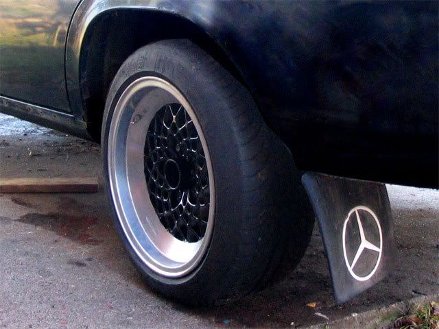

E: typotusmaximus + uus kuva. Millä jengi on madaltanut näitä vai saako näihin ihan madallusjousia? Entä turbo? :D

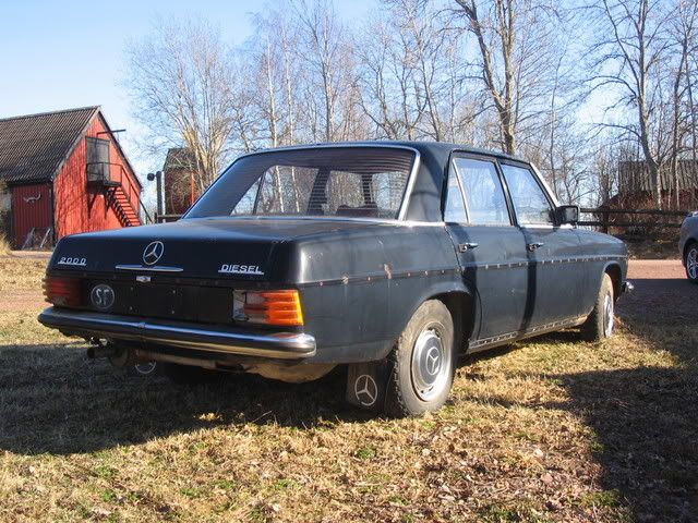

Ja homma jatkuu taas... Ruosteita on pinnasta korjailtu aika paljon. Ei tehdä vielä mitään huippusiistiä jälkeä, Spraymaaleilla pintaa, ja talven aikana sitten kunnon väri päälle. Mutta jotta jotain ruostesuojaa saa.
Ennen ja jälkeen kuvia
Uskokaa tai älkää, mutta tuo SF kyltti oli maalattu autoon :D Toki maalaan sen takaisin siihen.
Takaluukku on itseasias juuri työn alla, kuvassa vasta Diesel kyltti pois.
Tänään takapää saatiin jo aika hyvään kuntoon sekä pakoputki korjattua. Tulipa sitten tuulettimen suuttimetkin vaihdettua sekä ikkunanostimet. Sitten tuota tuuninkiakin tuli kokeiltua :D 10,4 tuumaisella kosketusnäytlöllä varustettu läppäri. Jos poistaa radion ja tuhkiksen, niin sitten mahtuisi mikä tahansa kokoinen läppäri.

Eiiiku remontin aikana ei ehjiä osia paikallaan pidetä vaan romuja sään tukkeena ;) Sitten kun homma on klaari, niin ruuvaan näkyvät osat paikalleen. Toki muut osat tuli laitettua! Ja iso kiitos niistä, kuin uusia ovat :o
Muffler kirjoitti:Kori näyttää mukavan suoralta? Toivottavasti et oikeasti ole tuota läppärin romua tonne autoon tunkemassa. Vanteet ei ole yhtään hassummat 8)
Kori on tosiaan tosi hyvässä kunnossa, läpiruostetta ei missään ja pari pistettä siellä täällä. Niin ulko- kuin sisäpuolellakin. Enhän mä tosissani... Ja varsinkaan niin että se olisi tuolleen näkösällä. Jos jotain tulee, niin yleisilme on orkkis ja suojien alta paljastuu digiaika, tuskinpa vain, saa digit tulla cupeeseen. Lähinnä vain kokeilin paljonko siinä on tilaa ja että messengeris voi olla asennuksen aikana... Sitäpaitti, eihän tos ees vois pitää mitään kamaa koska auto on reksiteröity kuudelle :o

Internetin syövereistä käytännön toteutuksiin, SUIHKIS:
Pikkusen tota korkeuseroa on vielä, mutta eiköhän se tästä ajanmittaan tokene sekin.
