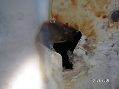

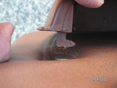

Se lähti ! Ja ehjänäkin vielä !
Ohessa kuva miltä se taskun etukiinnikkeen korvakkeen paikka pellissä näyttää, kuvattu edestäpäin. Ruskea ei ole ruostetta vaan ruosteensuoja-ainetta...
Seuraavassa kuva itse kiinnikkeestä, kuvattu ylhäältä käsin (vasemmalla näkyy oven etureunaa). Myös aiheuttamani hiushalkema näkyy ...
