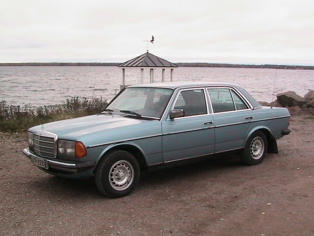

Kuvan autolla ajelen ja tyytyväinen olen rautaan. 230 E -85. Ajettu 388 tkm. ja hyvin rullaa.
Orkkiskuntoinen ja huoltokirja sekä historia tiedossa.
Tuommoisen jos löytää niin eikun kiinni!

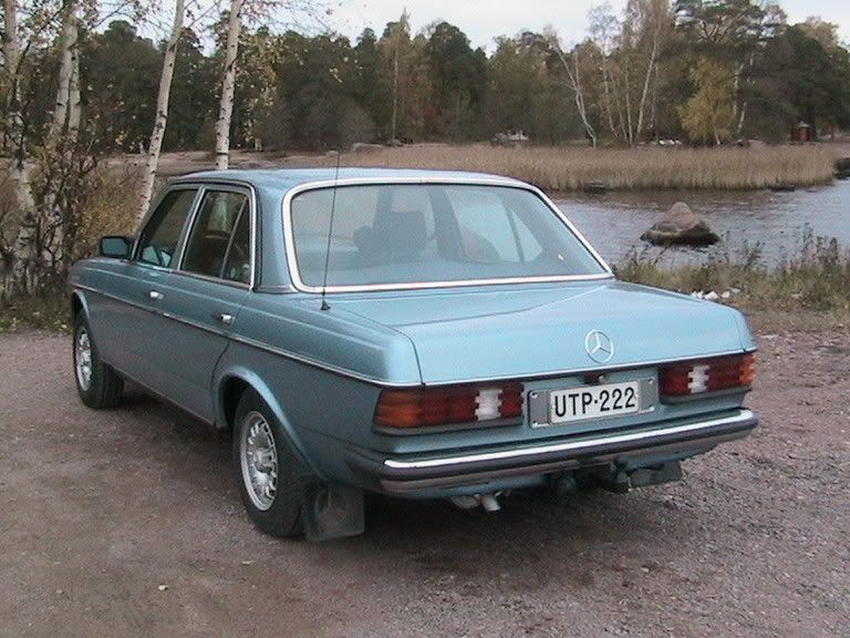

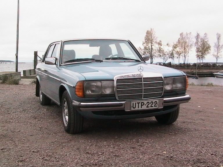

Ei hätää :D . Mulla taitaa olla jotain kuvia :wink:
Eli kuvaa honkosen 230 E:stä viime vuoden puolelta:
