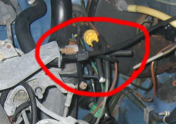

Kysymys numero 1 :!: Katsokaa kuvaa alla , kiitos . . .
Siis tämä kuva on siitä koneesta mikä on tarkoitus pistää paskan tilalle . Kuten huomaatte tuossa on pari ilmaletkua pulteilla tulpattuna .
Mitä ne on ja miksi näin :?:

Noihin letkuihin en ota kantaa, mutta venttiilin välykset ny ainaki kannattaa säätää, vaikka toki se onnistuu ihan hyvin kone paikoilllaankin.

No.. Ensimmäisenä tulee mieleen että kannattaa vaihtaa kampiakselin stefat kun kone on irti.
Takapään stefa on mukava vaihtaa kun huomaa ensimmäisen 100km jlk että se vuotaa :D
Toiseksi... Heitä nuo 123sen alipaine putket mäkeen ja laita 126sessa olevat letkut "uuteen" koneeseen samoin kuin ne nyt ovat vanhassa.
Tuo vanha kone ei tarvi alipainetta kuin sammutukseen. :D
