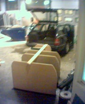

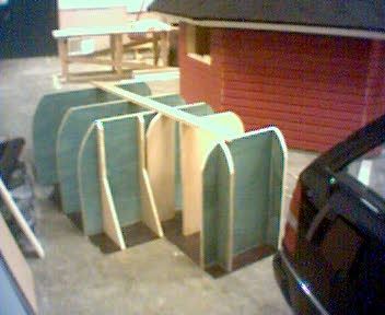

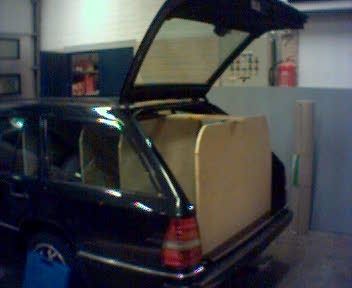

Aloittelin tuossa mallintekoa itse muotille, josko kokeilisi mitä siitä tulee. Jos täältä löytyy joku vanha veneenrakentaja tai muutenvaan lasikuituseppä, niin ei muutakuin vinkkejä kehiin!
Muutama huono foto selventämään:
Tuo epämääränen levykasa olisi siis tarkoitus levyttää umpeen jaa saada siihen niin kiiltävä ja tasainen pinta kuin haluaa itse tuotteeseen, saas nähä... :P
