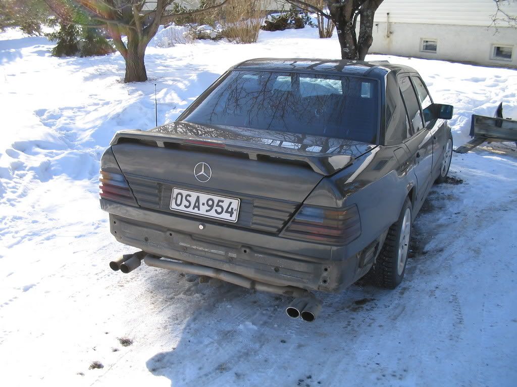

Tein itse. http://www.saunalahti.fi/~markokan/Jann ... G_0113.jpg
Putkea ei nyt muuten muunneltu kuin viimeseltä vaimentajalta eteenpäin. Enskesänä sitten..

no juuri tuollainen putkisto oli mielessä, komea kärry on muutenkin

Jos itse tekee, niin tuossa tommonen melko helppo toteutus:

tuleeko tuossa mallissa kummastaki sit yhtäpaljon höyryä?

Tuossa kuvassa olevassa mallissa repsikan puoleisesta sisemmästä rööristä
tuli vähemmnän haikua, koska savut "ajautui" tuonne uloinpaan reikään. Syksyllä
muutin tuota ja laitoin yhden isomman pään kummallekin puolelle, ja nyt savut tulee tasasesti kummaltakin puolelta.

Mulla taas haarautuu tuolta, takarenkaan vierestä vänkärin puolelta. Tai sieltä päin. Ei hyvä johtuu varmaan siitä koska se haarautuu |- noin eikä |\ jos joku tajus :D 8)

Juu, mulla kans lähtee sieltä perän jälkeen haarautuu, eipä sitä muuten voi kierrättää ku on 2 takapönttöä.. 5cm on jopa renkaaseen tilaa mutkan jälkeen pöntön edessä :D rehellisen Y haaran ku tekee niin kaikkein paras pakokaasun jakautumisen kannalta :D
näinpä tuossa yks pvä tojotan missä oli toisella puolen vaan putki :D Helevetin reteen näkönen ku lähti liikenne valoista, ei tullu toisesta rööristä yhtikäs mitään :lol:
