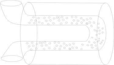

[quote="Antti M."][quote="veskola"] Tuntuu jotta kaikki muut pihtaavat
Mun mielestä helpoin tehä niin, jos alkuperäisessä vaimentimessa hyvät kuoret nii se vaan palasiksi ja tyhjäksi ja siitä suora tarpeeksi iso putki läpi, johon uskaltaa kyllä ainaki 8mm reikiä tehä eikä niitä lopen tarvi olla kiire oli niin ei kovin
Helpoin on tehdä vaimentajan sisäputki reikäpellistä ,sitä saa metallia myyvistä liikeistä ja kun tekee sähkösinkitystä niin ei heti mätäne ja on helppo vääntää putkenpäällä (putkelle) kai kaikki ymmärsi

Joo, ei yhdellä vaimentimella raavi, mutta jos laittaa keskelle toisen niin sitten ottaa jokapaikkaan kiinni.
Vanhassa kokoonpanossa oli kaksi vaimenninta ja auton keskivaiheilla oleva roikkui tosi alhaalla, kun oli kardaani tiellä.
