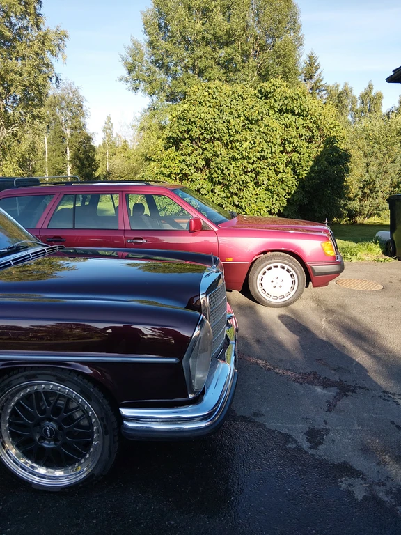

Tämä oli todella hieno livenä! Ihan niinkun uus w124
W108:kin jäi varjoon kun kuvan nappasin vierailu käynnilllä
