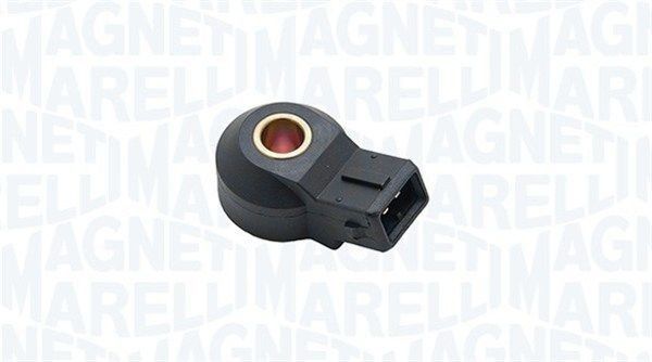

Hetkinen dieselissä nakutusanturi?
9/2006 S211 320CDI
E200kompressor
Viestit: 2777
Re: NESTE MY HENKILÖMERSUISSA?
Olen varmaan erehtynyt. Ne vaan kusettaa ihmisiä myymällä sellaisia. Kuten takavuosina kumisia ukkosenjohdattimia.
Pahoittelen väärää tietoa.
https://www.autodoc.co.uk/car-parts/kno ... 01-212-002
Peq02
Viestit: 275
Liittynyt: Ma 17.06.2024 22:07
Paikkakunta: Kotka
Viesti Kirjoittaja Peq02 »
Varmaankin varaosavalmistajat tehnyt TecDoc sopivuudet väärin.
9/2006 S211 320CDI
E200kompressor
Viestit: 2777
Peq02 kirjoitti: To 30.04.2026 07:19 Varmaankin varaosavalmistajat tehnyt TecDoc sopivuudet väärin.
Aika laajalle noita virheitä löytyy. Jotkut myyvät jopa Mercedes oem -numeroilla noita. Nykyään ei voi luottaa mihinkään.

Kyllä nykydieseleissä on nakutusanturi

Ny rönsyilee alkuperäisestä aiheesta mutta saisko esimerkin. Kun eihän detonaatio ole oikeastaan edes mahdollista dieselissä, ellei esiruiskutus kuse aivan totaalisesti.
Edit. Näköjään joissain 651 padoissa on nakutusanturi. Viittiskö joku tsekata WIS:sidtä miten toi dieselissä pelaa. Kattoisin ite jos olisin kotona.
