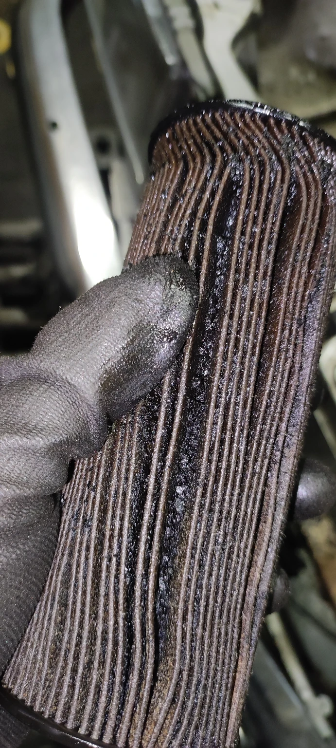

mutta tässäpä vähän kuva saastetta alakerrastaKuva

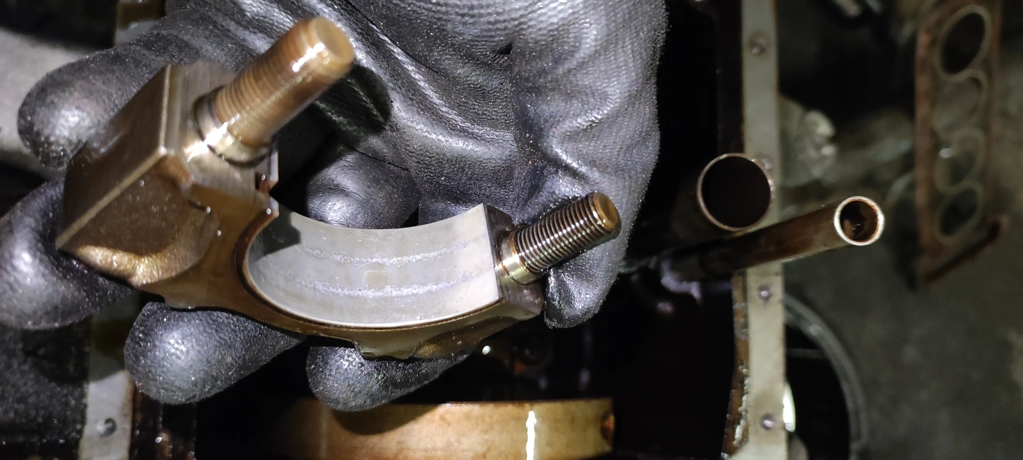

kietokankien kaulat kaikki hyvässä kunnossa ei näkyvää eikä tuntuvaa naarmua
laakerit sen sitten olivatkin huonommassa kunnossa :thumbdown:
tämä johtunee "vähän" laiminlyödyistä huolloista aikanaan.. tässä n.1000km ajettu öljyn suodatin. joka taisi olla tämän moottorin 10 viimeisen 4000 km aikanaKuva.

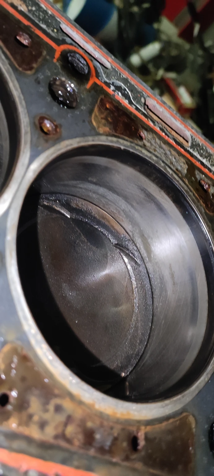

sylinterit kaikki melkolailla siistit hoonausjäljet jonkun verran kiillottuneet ja parissa sylinterissaä jäljet että moottori seisonut jossain välissä melko pitkään. mutta onhan sillä reilu 550tkm ajettu niin siihen nähden mielestäni melko hyvä

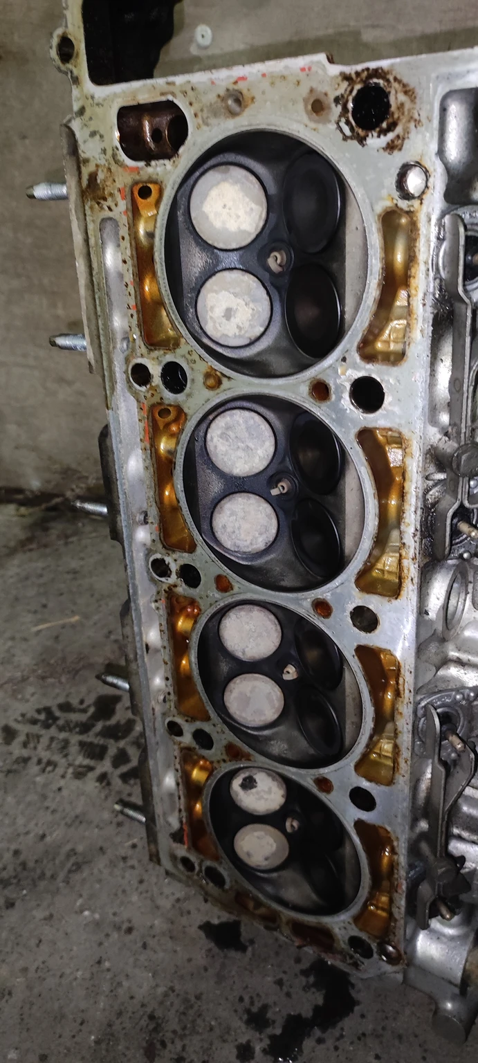

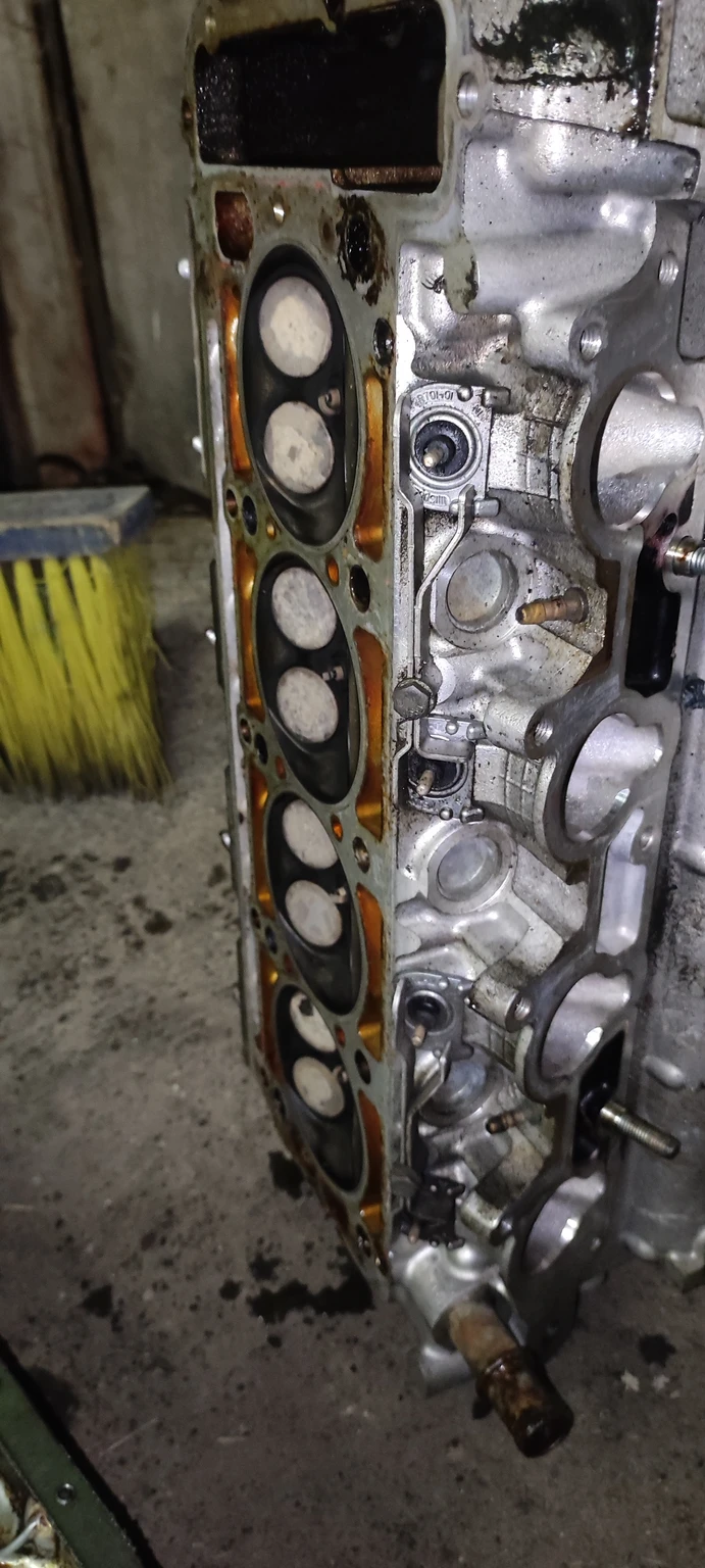

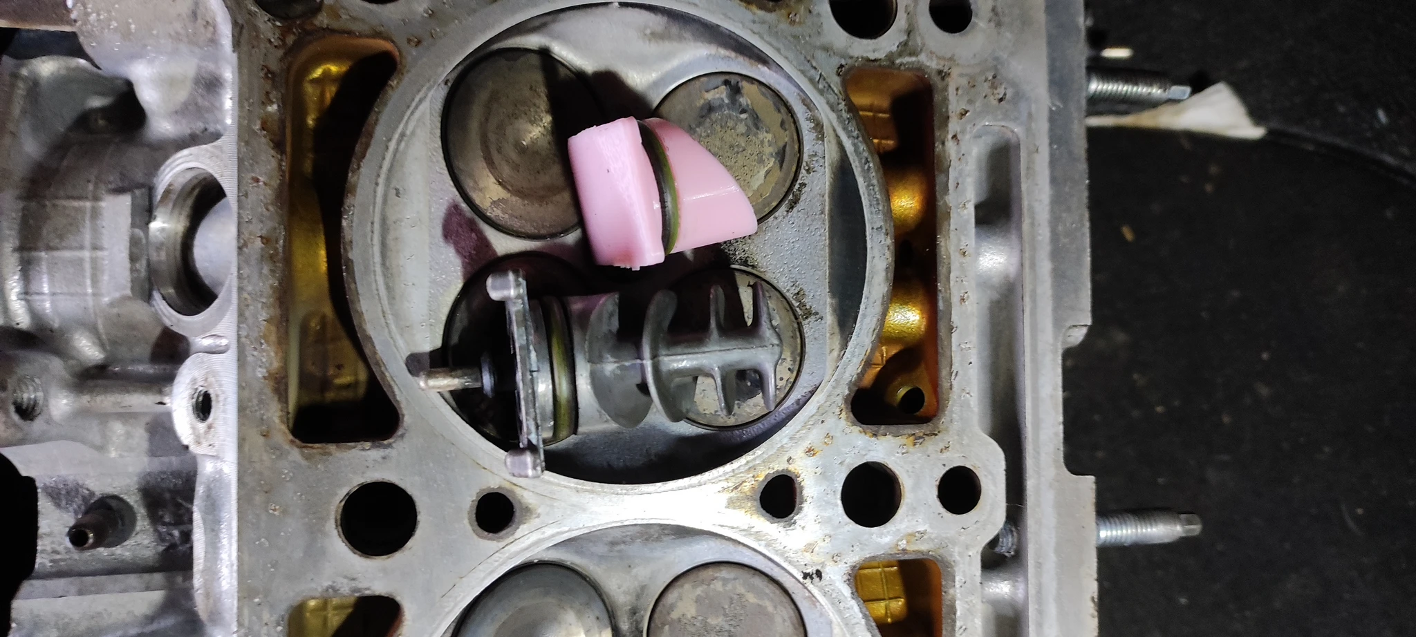

kannessa ei mitään merkittävää sanottavaa Kuva

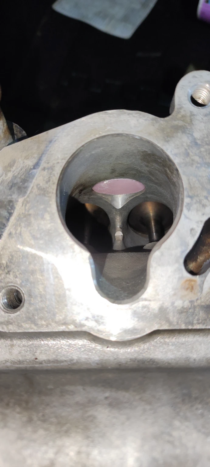

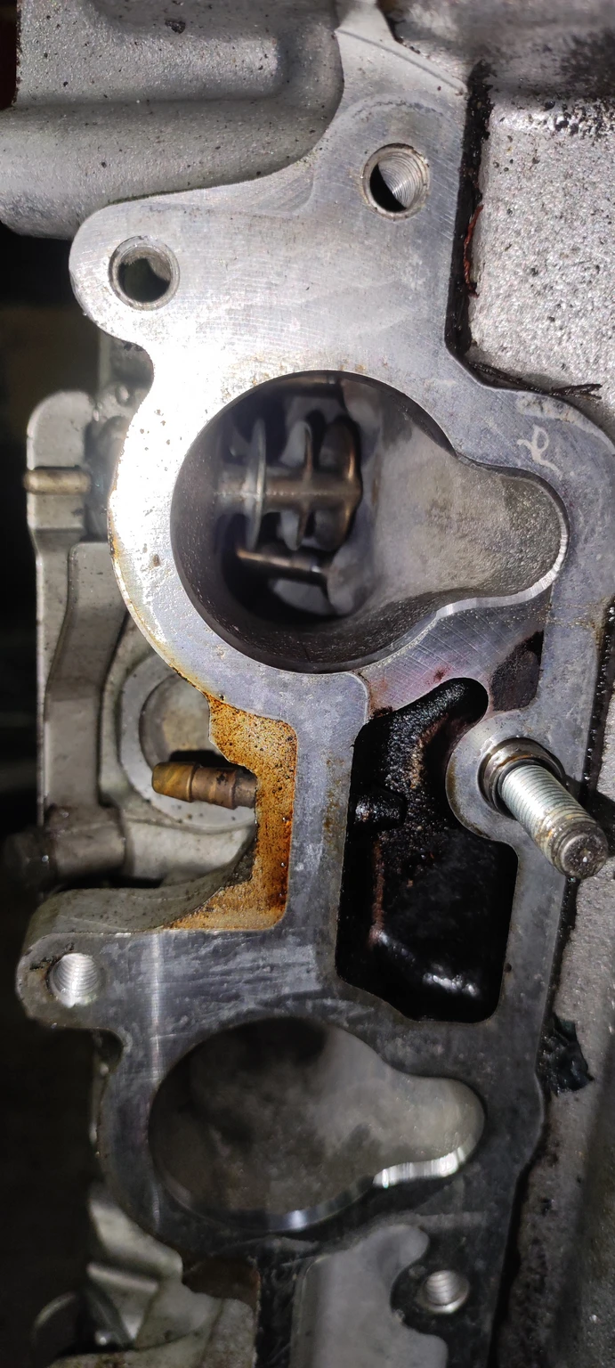

mutta miksi siellä on imu kanavassa hehkut :crazy:

Aika raju tuo suodatin :D Olikos tässä öljysuihkut männille?
ruatikainen
Viestit: 12
Liittynyt: La 17.06.2023 12:44
Re: W123 m111 turbo
Viesti Kirjoittaja ruatikainen »
racer123 kirjoitti: Pe 13.03.2026 11:21 Aika raju tuo suodatin :D Olikos tässä öljysuihkut männille?
Kyllä siellä öljysuihkut on. Suodatin on kyllä karu mutta kuitenkin parempi kuin aikaisemmat eka suodatin meni tukkoon 15 min tyhjäkäynnin jälkeen🫣

nuo imukanavassa olevat hehkut aika turhakkeet tässä joten niiden tilalle tuli suunniteltua tulpat.
ensimmäinen prototyyppi
hehku ja tulppa vertailussa vierekkäin
tulppa kanavassa paikoillaan
istuu kanavaan aika mukavasti eikä ole ahdistamassa ilman virtausta. :thumbup:
pitää tulostella lopulliset versiot PA6-cf materiaalista niin kestää tuolla paikoillaan

moottorinkin kävin purkamassa loppuun mitään erikoista ei löytynyt. runkolaakerit hyvät paria pikku jälkeä lukuunottamatta
seuraavaksi olis vietävä kansi ja lohko tasopintojen oikaisuun. kansi tasopinnan osalta varmaan menis noinkin mutta lohkossa jonkinverran syöpymää niin samalla vaivalla käyttää molemmat.

Asiallista touhuamista, erikoiset kyllä nuo imukanavan joulukuuset. Noita ei onneksi enää M111 evossa ole, niin selviää oman kanssa ilman tulppien väkästelyä.

Mikäs noiden imusarjan joulukuusten tehtävä on? On kyllä melkoiset möykyt
Pensam111
Viestit: 190
Re: W123 m111 turbo
Kylmäkäynnistys juttuja?

Hyvää settiä, mites noi muovinpalat kestää bensaa öljyä yms?

MJPfin kirjoitti: Ke 18.03.2026 16:19 Hyvää settiä, mites noi muovinpalat kestää bensaa öljyä yms?
oikein hyvin. monessa nyky autossa esim vesiputket ovat PA-GF eli lasikuituvahvisteista nylonia. ja onhan nusta tehty myös imusarjoja.
itselläkin jo pari prototyyppiä imusarjasta piirrettynä mutta niistä sitten lisää joskus :D
