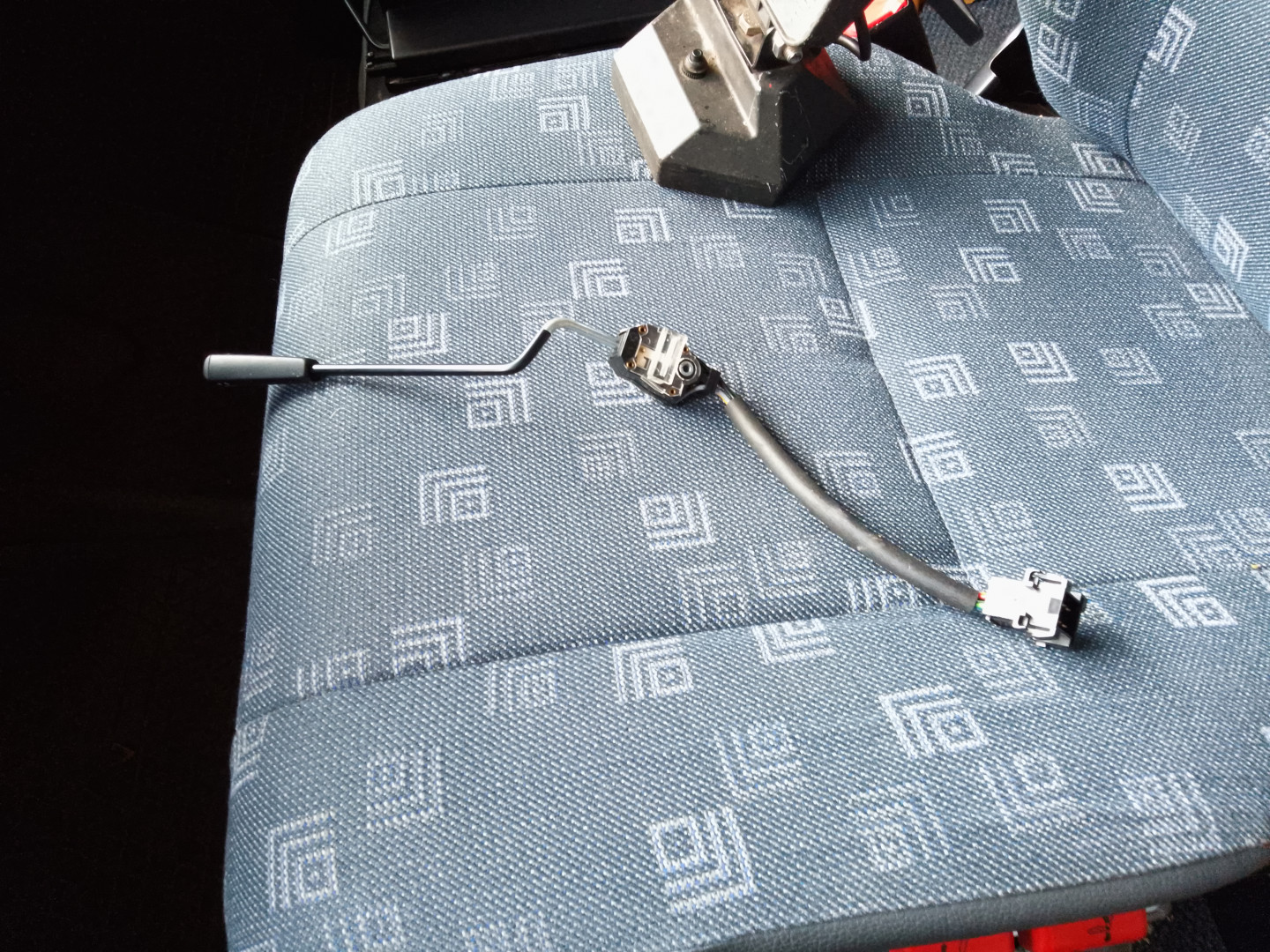

Joskus ammoin netissä törmäsin juttuun että vakkarin laitto ei ole "kummoinen homma" ja kun kaveri pisti romuksi samanikäisen 413:sen niin otatin sillä viiksen irti ja sain sen eilen käsiini,Toki tiedän että vaatii ohjelmassa käytön lopuksi..
Harmi kun en itse päässyt purkamaan sitä, ilmeisesti tuolle liittimelle oli ollut valmis johto kojetaulussa mutta eihän mulla mitään sellaista ole ja nettijutut on kuvattomia sekä täynnä mersuslangia mitä en ymmärrä. Joitain vakkarinviiksen kuvia kun löysin netistä niin niissähän on melkein metrinen johto persiissä muttei tässä. Tänne purkkiinko se pitäsi saada sitten kytkettyä ?
Onko siellä töpselille paikkaa ollenkaan vaikka johtoja jatkaisikin pidemmäksi kuten vaikkapa tässä nettikuvassa on :?:

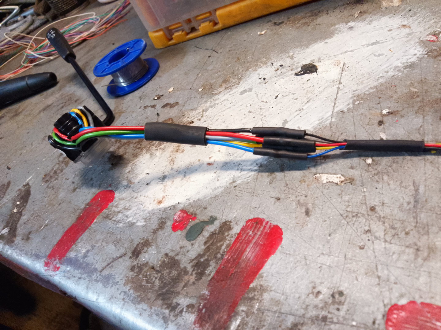

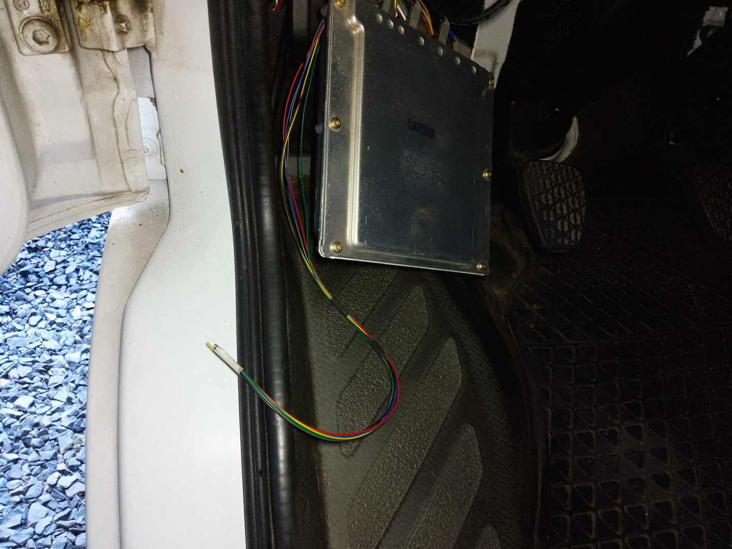

Joo, sen verran lurkkasin nettiä eilen että selvisi sama hommeli ja ecuja on kahdenlaisilla liittimillä.
Johtoja jatkoin ovikaapelilla että sai samat värit, hieman ohuempaa mutta äärimmäisen hienosäikeistä ja laadukasta
Piuha ecun tykö odottelemaan

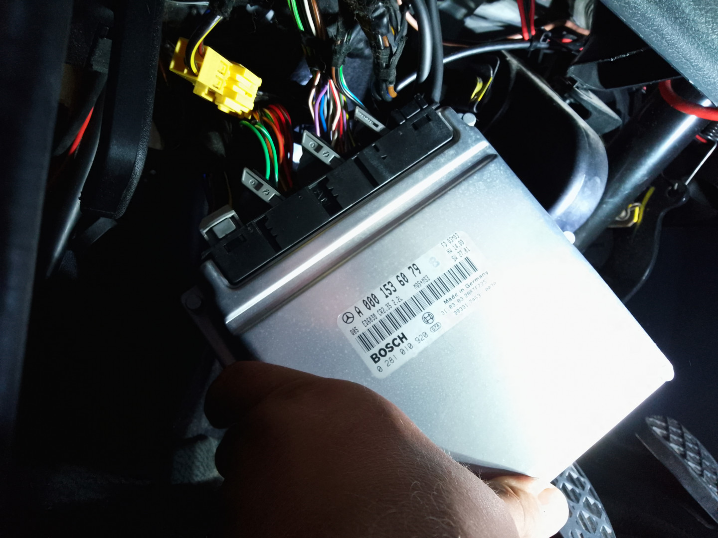

Kävin kysymässä ecun mallilla pinnejä paikallisesta autosähköstä, vois niitä ollakkin mutta pitäis olla malli mukana :problem:
Toki jos jollakin olis tuollasen kuvan mallisen ecun omaava vehje purussa niin voisin ostaa liittimen ja pätkän kaapeleita mukana :?:

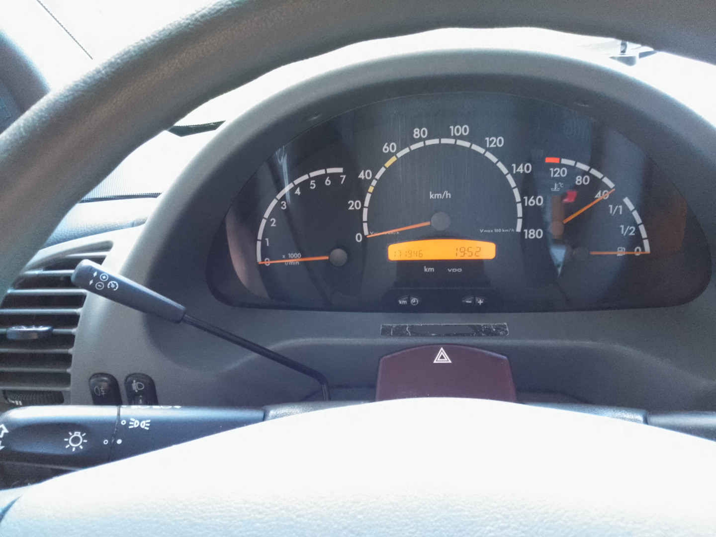

MB-Osalla tänään Ylivieskassa punoivat piuhat kii ja antoivat staaria masiinalle mutta ei vaan toimi kun autossa ei olekkaan kuulemma ABS jarruja "as such" :shock: Vuosimallin mukaan pitäs olla muttei sitten olekkaan, rek otteessa lukee tosiaan että jarrujärjestelmänä ALB.. Kytkinpedaalissa on silti systeemin katkaisin, sitä ei kuulemma aina ole..
kettu, oppirahat maksaa aina :mrgreen: No onneksi suuria summia tuossa ei kyllä kadonnut mutta eipä siihen taida mitään kiertotietäkään olla :wtf: :?: Viiksi kuulemma löytyy nyt systeemistä ja toimiikin mutta masiinalta puuttuu pyörimistieto ?

Onko tosi että tuota tietoa ei sitten auto osaa antaa mistään muualta :problem:
Kiitos silti MB-Osalle yrityksestä :thumbup:
Lerssinen
Viestit: 124
Re: W903 vakkarin lisäys ei onnistu
Kenellekkään ei ole moinen tullut koskaan vastaan ?
Minkälaista tietoa se ecu nyt haluaa, riittääkö mikä tahansa pulssi pyörimisnopeuden mukaan jonka saa virtuaali"koplattua" tuolle tempomaatille, saako sitä mittarista vai viritelläänkö joku yksittäinen hammaskehä-anturi vaikka kardaaniin ?
