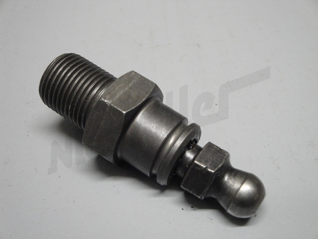

Tältä päivältä peruuntui aamupäivän toimeksianto ja säntäsin samantien venttiilien kimppuun. Aloitin imuventtiileillä ja päätin myös niihin. Välyksissä oli tapahtunut muutoksia suuntaan ja toiseen, mutta ikävä juttu on, etten saa parista venttiilistä korjattua niitä millään; säätömutteri ei liiku millään kumpaankaan suuntaan, Stahlwille 14 mm. kukonjalkahylsyllä ei liian tiukalla olevan säätömutterin kanssa hevonpeetä, lipeää satavarmasti.
Lisäksi epäilen hallusinoivani. Kolmossylinterin imuventtiili tuntui liian tiukalta, mutta säätömutteri ei hievahtanutkaan. Luovutin ja jatkoin seuraavalla. Tsekkasin vielä lopuksi pikaisesti ja mielestäni välys oli ookoo.
Mitähän noitten liian tiukkojen säätömuttereitten kanssa pitäisi tehdä? Hankkia jousipuristin ja irroittaa keinuvipu?

Jos en ihan väärin muista niin niille säätöruuveille taisi olla annettu joku oma momenttikin millä sen pitäisi liikkua, omassakin oli ne säädöt kyllä niin jumissa kun kävin läpi että "sallitut" momentit varmasti ylittyi reilusti kun hampaat irvessä väänsi lenkkiavainta vielä isompi avain jatkovartena, oli kyllä ihan siinä ja tässä lipsahtaako kun olivat jo edelliskerroilta hieman kulahtaneet kannat. Lopulta kun poksahtivat liikkeelle niin liikkuivat kyllä ihan kohtuudella sen jälkeen.
Jos ei joku tahdo aueta kylmiltään niin kokeilisin kuumalla koneella jos mahdollista.
Minulla oli vielä helpotusta kun kaasarit oli jo pois tieltä.

^ Sain ohjeen vääntää jousta sen verran, että keinuvivun voi poistaa ja sitten kääntää räikkävääntimellä varovaisesti eestaas, josko löystysi.

Liian pieni välys on huono, koska se voi aiheuttaa venttiilin kantamista ja siten sen palamisen rikki. Varsinkin pakoventtiilissä.
Venttiili kantaa ja säätömutteri on jumissa, niin on vielä jäljellä hevosmiesten konsti, eli hioo ventiilivarren päästä vähän metallia pois.

Imuventtiilit sain säädettyä kiintoavainta, vasaraa ja runsasta kirosanailua käyttäen. Kuutossylinterin tienoo on joskus auton historiassa saanut kosteutta, nokka-akseliin jääneiden ruostemyhneiden perusteella.

Koneistamon työnjohtaja ilmoitti, että M108 venttiileissä ei riitä enää säätövara, vaan että kyseisiä venttiilien pallopääsäätömutteita on sorvattava.
Unohdin kysyä, että "miksi?". Johtuuko siitä, että konevanhuksen kantta ja venttiileitä on aikojen saatossa koneistettu niin useita kertoja, että säätövara on tullut tiensä päähän?
Käyvätkö muuten 17 mm. kuusiolla olevat uudemman M130:n ko. pallopääsäätömutterit vanhempaan kanteen, jossa 14 mm. kuusio? Olisi varaosakansi, jossa vähemmän nylppääntyneet pallopääsäätkömutterit..
