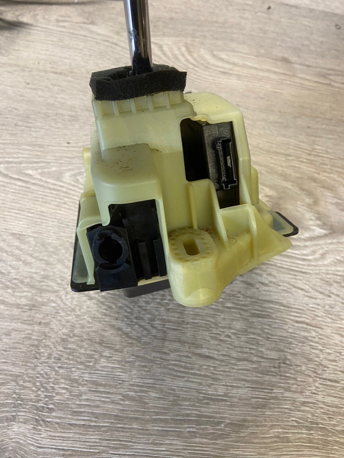

Kyllä siellä keppiyksikön etupäässä pitäisi olla vaijeri, se jos on irti niin estää avaimen pois oton. Tulee tuohon mustaan reikään.

Kyllä itte shifteri ainakin näyttää samanlaiselta kun mulla. Pitääpäs tarkastaa tuo heti kun kotia pääsee. Kiitoksia vinkistä ja tuo kuva oli tosi hyvä lisäselvennös asiaan. Mulle kun pitää vääntää kaikki rautalangasta, ennenkuin hahmotan jutun :D

Nonniin. Se shifterin vaijerihan sieltä oli irti. Sen kun pukkas takaisin ja kuittaili kaikki vikakoodit pois, niin alkoi taas peli soimaan. Ei antanut muuten startata täydellä vara-akullakaan, ennenkuin oli vanhat vikakoodit alhaisesta jännitteestä ensin kuittailtu pois. Luulisi, että ne kuittaantuu automaattisesti, kun akun jännite palautuu normi rajoihin, mutta näköjään ei. Vaikka nää onkin pikkuvikoja ja pitkänlinjan mesemiehille/naisille itsestäänselvyyksiä, niin kun vaan ei joko tiedä/muista/älyä kaikkia niksejä, niin niiden kanssa on aina välillä ihmeissään. Siis kiitoksia taas vinkeistä!!
