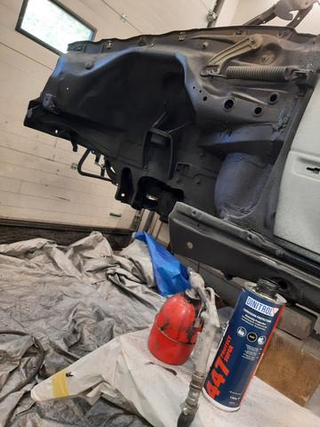

Nyt olis 4maticci nuohottu hiekalla läpi kaikkialta mistä löysin aihetta sille. Niin tohkeissaan touhusin etten muistanu juurikaan ottaa kuvia kun päivän alussa ja seuraavana päivänä. Yhdelle päivälle vähän liian iso homma ja jouduinkin parsimaan seuraavana päivänä omia jälkiä kun ei enään vaan loppupäivästä jaksanut keskittyä ja nähdä kaikkia hiekkapuhallusta vaativia kohtia :lol: Asiasta kolmanteen on muuten kauhea siivo pihalla mutta mitäpä sitä ei vanhan mersun takia olisi valmis tekemään... Täytyy keväällä tilata sepelikuorma pajan eteen niin saa hiekan häivytettyä :mrgreen:
Puhallettuihin kohtiin maalasin happomaalin ja päälle hiontavärin kuten aiemminkin
Siinäpä se sitten on nosturin kohdalla hyvin paljon ruosteettomampana kun kesällä vaikkakin vielä ihan vaiheessa :mrgreen:
Pohjiakin on aloiteltu tekemään. Pakkeloin ja hion nyt korin ensin niin se saa vetäytyä ennen viimeistä hiontaa ja pintamaalia mahdollisimman pitkään kun teen pohjan pintakäsittelyn ja viimeistelyn valmiiksi sekä maalailen kaikki irto osat alustaan. On siinä vieläkin paljon tekemistä mutta voisin sanoa että voiton puolella jo :mrgreen:
Sen verran on vielä pintakäsittelyä vaativia irto osia jotka käyn läpi kun pohjat on ensin tehty

Re: PTracing w108 320cdi ja nyt myös w124 4matic kunnostusta
Kuinkas toi kittaus hapon ja hiontavärin päälle, no kai sen 2k hiontavärin päälle voi laittaa. Kauanko annoit olla, itse laitoin epoksin päälle kitin seuraavana päivänä ja liuottimethan sieltä tuli läpi ja pehmensi kitin :problem:

S202 kirjoitti: Ma 26.02.2024 21:44 Kuinkas toi kittaus hapon ja hiontavärin päälle, no kai sen 2k hiontavärin päälle voi laittaa. Kauanko annoit olla, itse laitoin epoksin päälle kitin seuraavana päivänä ja liuottimethan sieltä tuli läpi ja pehmensi kitin :problem:
Happomaalin päälle ei saa pakkeloida mutta hienosti onnistuu kun laittaa tuon 2k hiontavärin. Samalla tyylillä ja aineilla oon tehnyt myös w108 :sin ja monesti pakkeloitu muissakin projekteissa jo seuraavana päivänä ilman ongelmia. Tuossa juuri kirjoitit yhden syy miksi en niin tykkää noista epoksi maaleista pohjien teossakaan
Joo, hiomaväreissä on kyllä paljon äkäisemmät liuottimet kun niitä pystyy hiomaankin muutaman tunnin päästä.

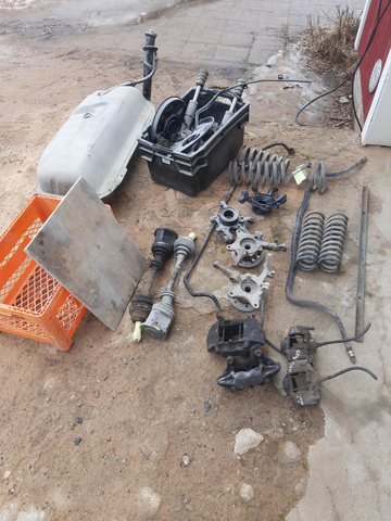

Taas hieman 4matic projektia edistetty. Hiekkapuhaltelin ja maalailin irto osat alustaan. Ne myös maalasin happomaali, hiontaväri ja polyuretaani maali tyylillä.
Sportline vakaajankin viimein löysin ja sen myötä alustan päivitys osatkin alkaa olla kasassa. Tulee nyt 316mm etujarrut 4mäntäsillä satuloilla, taakse 300mm jäähdytetyt ja ykkösen jousikumit eteen sekä tasonsäädöllä perää vähän alemmas :mrgreen: Eteen mahdollisesti teetän myös hieman paksumman vakaajan mutta ajaa nyt ensin ja kokeilee miltä se noin tuntuu
Tuulilasin irroitin myös. Olihan siellä alla hieman ruostetta, mutta näyttäis siltä että pelkkä hiekkapuhallus ja maalaus riittäis! 8)

Noniin nyt otettu useampi päivä aikaa ihan vain 4maticille niin alkaahan se edistymään! 8)
Liimailin kaikki saumat pohjan puolelta tiiviiksi 3m polyuretaani koriliimalla. Maalasin perään ja keulaan hiontavärin päälle 2k polyuretaani maalin. Siihen päälle kiveniskumassaa kaikkialle mihin kuvittelin kivien mahdollisesti osuvan ja kerran vielä 2k polyuretaani maali. Eli pohjassa on nyt lähes kaikkialla seuraava käsittely: hiekkapuhallus, 1k happoväri, 2k hiontaväri, 2k polyuretaanimaali, 1k kiveniskumassa ja 2k polyuretaani. Luulisi kestävän myös ajaa hieman talvellakin. Auton kun saan kasattua niin toki vielä suojaan kotelot ja pohjan öljy/kotelosuoja seoksella joka uusitaan silloin tällöin että ruoste pysyis jatkossakin poissa! Joku voi sanoa että turhaa hommaa mutta jospa se tälläkonstin kestäis aikaa oikeasti ruostumatta! :mrgreen:
Taka-akseliston käyn nyt myös läpi. Tai kävin sen läpi jo jokunen vuosi sitten mutta muutama osa jäi kiireessä maalaamatta ja eihän niitä enään voi maalaamatta tuohon autoon asentaa :lol: Kelkka ja alatukivarret oli vieläkin ruosteettomat, mutta muut tukivarret olivat alkaneet ruostumaan kun ei tullut niitä kunnolla maalattua ennen asennusta. Lemförderin osia ja kaikki puslat täysin ehjiä niin hiekkapuhaltelin ja maalailin uudestaan nekin osat ja seuraavaksi pääsenkin kasaamaan akselistot ja pohjan osat paikoilleen kun maalit on kuivannut 8)
Muistakaa kasata pultit vaseliinin kanssa kiinni alustan osiin jos autolla ajetaan talvella. Viimeksi tein itekkin niin ja ei mennyt montaa minuuttia kun akselisto oli purettu pöydälle kun kaikki pultit lähti todella nätisti irti! :mrgreen:
