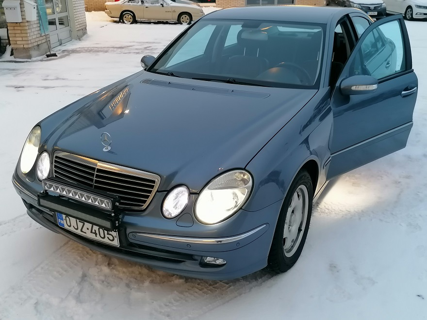

Tänään omaan 211:een Aharon projektorit ajovaloihin, Night Breaker Laser polttimot, uudet sumuvaloumpiot ja niihin samaten "häävimmät" polttimot.
En tosin tiedä onko NBL edes parhaasta päästä.
Lisävalona olleen Dmaxxin kaveriksi tuli Storm 20.

Dmaxxiin laitoin vielä päihin Lazer reeded levittävät linssit. Nyt on kelpo valot ajella. Kuvaa en osaa ottaa kunnollista, tämä ehkä lähinnä todellisuutta muutamasta otoksesta
