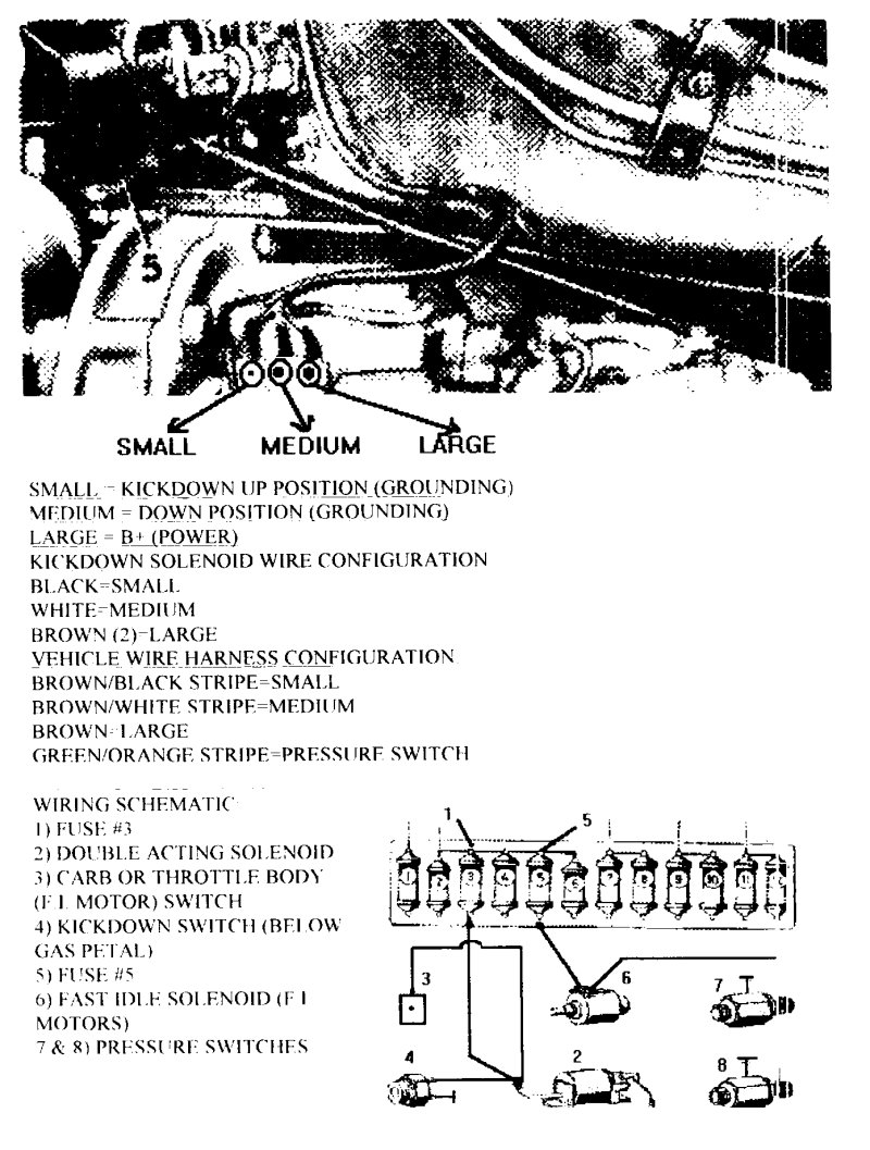

Omistan kaksi kappaletta mummoikäisiä K4A025 (230 SL-E) -automaattivaihteistoja. Käytetty W110, W111, W113 ja alkupään satakasit. Vaihdelaatikon päällä oleva solenoidi on elintärkeä toiminnalle, kick-down ja slow-down ja sitärataa. Onko kukaan säätänyt tällaista solenoidia kondikseen ja jos on niin onko mittoja kuinka paljon solenoidin käpälän pitäisi liikkua puolelta toiselle? Mulla lienee tuo "hieman" pikeentynyt molemmissa kun liikkuu aika kittanasti..
Sen verran ymmärrän näkemääni (ks. kuva), että pienireikäisen liittimeen maa - virta isoon pitäisi läväyttää solenoidin käpälä yläasentoon ja keskireikäiseen liittimeen maa - virta isoon siirtää käpälän ala-asentoon.

Haa miten hienosti toimiikaan, klak - klak! Avasin solenoidin ja puhdistin jarrukliinerillä 45 vuotta vanhat pöperöt ja hioin liukupinnat kiiltäviksi. Sen jälkeen aseöljysin. Vielä pitää jostain löytää uusi sopivan kokoinen mikrokokoinen kaivonrenkaan mallinen kumitiiviste tuonne akselin juureen. Vanha oli ajan saatossa muuttunut yksiosaisesta kaksiosaiseksi..
