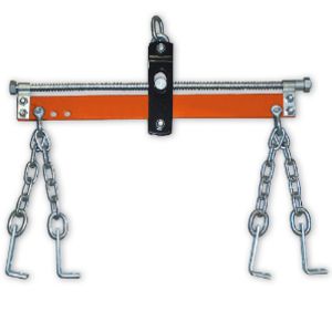

Painopiste ei ole täysin optimaalinen niitä käytettäessä, niin moottorin etupään lenkistä vaijeritalja vielä säädöksi.
Ohjuritapit muuttaa tilanteen pelkkiin pultinreikiin verrattuna, hyvä idea tehtaalta.
Muistini mukaan olen vaihtanut kahdeksan konetta niin ettei ilmastoinnin kompuraa ole tarvinnut ottaa pois, johonkin vaan roikkumaan.
Ajattelin laittaa vinkiksi säädettävän nostoketjun/tasapainotuslaitteen mutta ajattelin että sulla on tietenkin sellainen. Erittäin hyvä apuväline, jokseenkin välttämätön kun sillä saa käytännössä yläkautta nostettaessa paketin lähes pystyyn.
