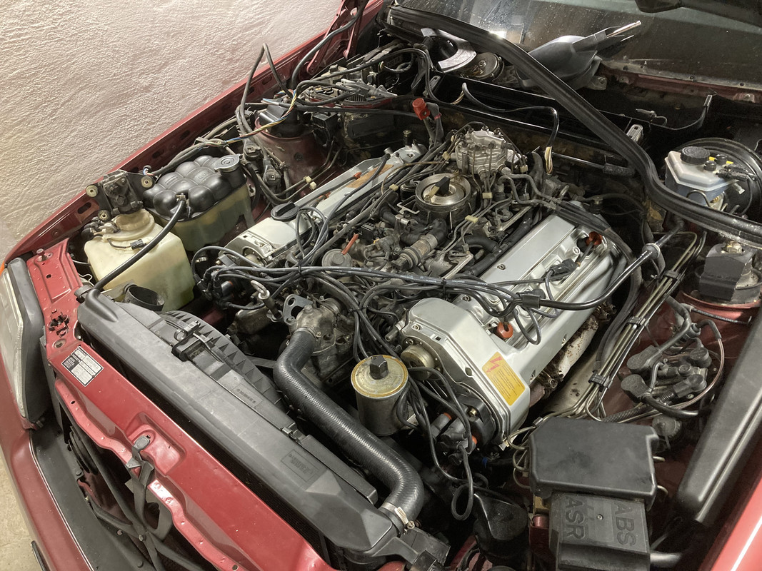

Nyt alkaa tämä homma väsyttää.. ketjukin huono.. Vasemman puolen nokka akselit menee tuossa kohassa "nollille".
Oikea puoli on pahempi..melkein 10 astetta liian myöhään..
Nyt on vaan kysymys, onko ketju liian kulunut? Moottori pitäis puhistaa karstasta öljyseoksella jossa ois puhistusainetta mukana. Uskaltaako sitä tehä tuon ketjun kanssa? Jos tekisin huuhtelun ennen ketjuvaihtoa niin tietäis sitten jos huuhtelu onnistuu vai jos koko kone pitää purkaa.. jos vaihan ketjun ensin ja teen huuhtelun jälkeenpäin ja se epäonnistuu niin joudun taas ottaan kaikki pois mitä just kasanut.. Mikä ois järkevintä? Öljypohjan otan irti ensin ennenkuin huuhtelua alotan.. voi ottaa enimmät karstat sieltä ite pois.
Joudun muuten laitteleen osia takasin jos huuhtelen ennen kuin vaihan ketjua.. vähän tuplatyötä siis.. mutta tuplatyö siitä voi kuitenkin tulla vaikka vaihtais ketjun ensin ja tekis huuhtelun sitten..

Kymmenen asteen venymä (siis kuluma) tarkoittaa suunnilleen vaihtokuntoa, en pitäisi kuitenkaan vaarallisena. Tuntuu isohkolta noihin kilometreihin. Hatarasti muistelen, että 5 asteen heitto ei viellä tunnu ajossa, yli 10 astetta niin on järkevää vaihtaa ketju. Ehkä isompi ongelma näissä on särkyvät muoviset ketjunohjaimet, etenkin ylemmät. Sullako ne vaikuttavat ehjiltä?
Forumilla on varmasti enemmänkin kokemusta ja tietoa. Toivottavasti joku tarkentaa...

Tarkoitin sisempien nokka-akselien alla olevia, kuvassa 8 ja 14. Särkyneet ohjaimet kun tuppaavat osaltaan myöhäistämään ajoitusta.
Tiettävästi valmistaja ei ole antanut mitään ohjearvoja M119 ketjun sallitusta venymästä. Yleisesti ketjun uskotaan kestävän vähintään 150 tkm, mutta paljon enemmän ajettujakin on. Legendat väittävät, että useampi M119 olisi ajettu 500 tkm ilman isompia remontteja.
Ylemmät ketjunohjaimethan saa tosiaan vaihdettua ilman varsinaisen jakopään purkamista. Ketjun ja kiristäjän saa parilla sataa vaikkapa eBaystä.

Paljon karstaa..
Ihan ok tuli :)
Otin kuvan enenkuin huuhtelu alkaa :)
Kuvafree image hosting
Tilapäisesti kasattu huuhtelua varten.
Nyt on jälellä tyhjentää öljyt ja ottaa öljypohja irti ja kattoa mille siellä näyttää :o

Öljypohja irrotettu ja oli paremman näkönen sieltä mitä olisin luullut. Muovipalasia siellä oli, varmaan jostain ketjun kiskosta..
Näyttää kuitenkin täällä ihan ok?
oljetråget rengjort :-D
Nyt on kysymys, uskaltaako huuhdella? Eli uudet öljyt sisään uuden filtterin kanssa ja sitten puhdistusainetta sekaan?

Oletko avannut ja tutkinut miltä öljynsuodatin näytti sisältä? Onkohan tuota sedimenttiä öljykierrossa vai onko se enemmän kuivunutta kylmälimaa moottorin yläkerrassa?

Huuhtelussa on riski, että sedimenttiä irtoaa paljon kerralla ja se tukkii öljykanavan jostain.

Vaihdoin öljyfiltterin kun aattelin huuhdella öljysysteemin mutta en tiedä nyt uskallanko..
Vaikea nähä kunnolla mutta näytti ihan ok..
Filtterissä oli pieniä partikkeleita.En muistanut kattoa miltä vuodelta filtteri oli..

Kuvien perusteella näyttäisi, että karstaa on kertynyt lähinnä moottorin yläosiin ja venttiilikoppiin josta se sitten on valunut alas. Öljykanavissa ei _välttämättä_ ole paljon epäpuhtauksia koska ne on päätyneet filtteriin.
Jos koko moottorin haluaa aivan puhtaaksi niin kyllä siinä on iso homma. Kampiakselin öljyporaukset ainakin on haastavia puhdistaa.
Mutta tilanne ei välttämättä ole niin huono kuin näyttää. Itse laittaisin uuden ketjun ja ohjurit. Uudet öljyt koneeseen ja ajoa. Öljythän on aina peseviä eli epäpuhtaudet liukenee sieltä kyllä pikkuhiljaa mikä voi olla jopa parempi kuin huuhtelu.
Niin.. tosin jos on epäonnea niinku mulla on ollut tähän asti tämän kanssa niin tietenkin sieltä jotain irtoaa ja tukkii esim kampiakselin öljykanavan.. sitten menee koko kone hajalle.. nyt se kyllä toimii eikä tikitä yhtään mutta kysymys on että otanko varman päälle mielummin joka tarkoittaa koneen nostoa autosta. Samalla sitten puhistaa kaikki mitä pystyy "käsin" ja ehkä irrottaa nokka akselit myös ja kattoo ne öljykanavat myös.. samalla menis sitten ketju ja vesipumppu vaihtoon..
pasi84
Viestit: 1279
Re: 500SL 1990
Viesti Kirjoittaja pasi84 »
Nyt olen melko varma että kone otetaan irti tästä.. haluan olla varman päälle joten kone irti ja osiks..
JPM
Viestit: 351
Re: 500SL 1990
Viesti Kirjoittaja JPM »
Noin se menee oikein, ja harrastushan tämä kaiketi on :)
C124 320 CE -93 (vaimon)
W124 300E-24 -92 (oma)
pazo
Viestit: 331
Re: 500SL 1990
Viesti Kirjoittaja pazo »
M119 on hyvämaineinen moottori. Onko karsta oikeasti ongelma yli 30v moottorissa, joka muutoin käy ja kukkuu? Ei kuluta öljyä? Öljynsuodattimen tehtävähän on huolehtia, ettei mömmöjä mene sopimattomiin paikkoihin.
Itse noudattaisin Wiken neuvoa: uusi ketju ja yläohjaimet. Voithan koneen sitten nostaa ja avata, jos siihen tulee todennettava vika. Fokus ja panostus varsinaisiin ongelmakohtiin; mainitsit mm, että katto ei toimi...
Viimeksi muokannut pazo, Su 15.01.2023 08:38. Yhteensä muokattu 1 kertaa.
pasi84
Viestit: 1279
Re: 500SL 1990
pazo kirjoitti: La 14.01.2023 15:48 M119 on hyvämaineinen moottori. Onko karsta oikeasti ongelma yli 30v moottorissa, joka muutoin käy ja kukkuu? Ei kuluta öljyä? Öljynsuodattimen tehtävähän on huolehtia, ettei mömmöjä mene sopimattomiin paikkoihin.
Itse noudattaisin Viken neuvoa: uusi ketju ja yläohjaimet. Voithan koneen sitten nostaa ja avata, jos siihen tulee todennettava vika. Fokus ja panostus varsinaisiin ongelmakohtiin; mainitsit mm, että katto ei toimi...
Niin,sanoppa se.. Jos tietäsin että ongelmia ei tule niin en tekis mitään..Katto toimii nyt.
