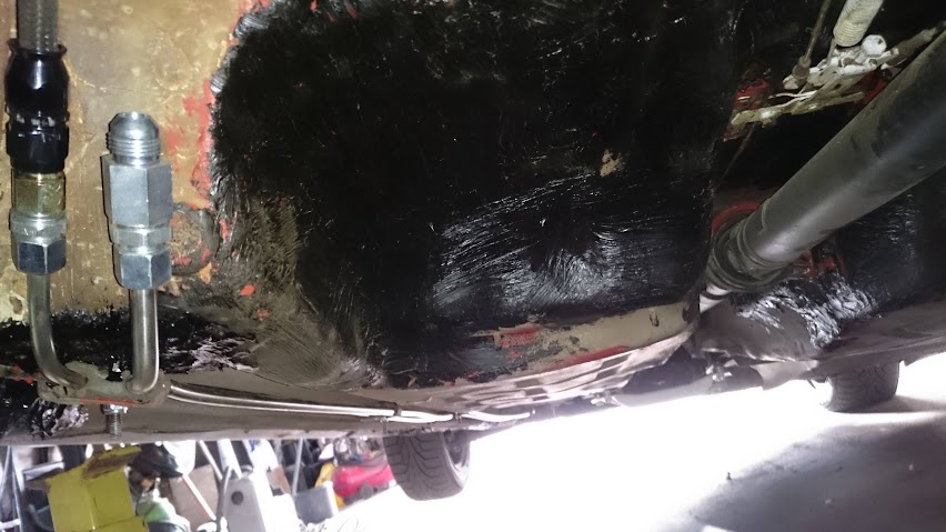

Tosiaan, polttoainelinjat tuli tehtyä, ainoa puute tällä hetkellä on pumppu. 10mm sisään ja 8mm paluu.
Taivuttelua varten ostin paikallisesta varaosaliikkeesta putken taivuttimen, joka ei sitten niin sopinutkaan happaman taitteluun :lol: Tilanteesta selvittiin kuvien mukaisella tavalla, ja linjat tosiaan löysi paikkansa 8)

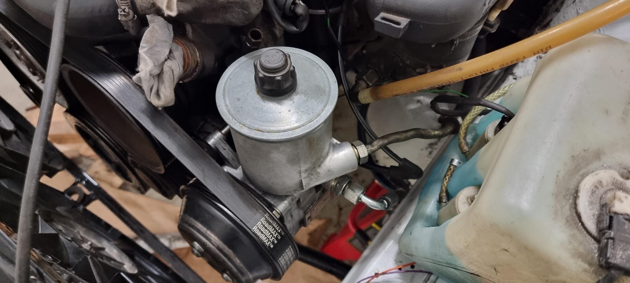

Vähän on sähköjä ihmetelty taas ja hienosäätöä siellä täällä. Nyt on ohjaustehostin kiinni ja apulaitteet hihnaa vailla valmista. Jarrupääsylinterin vaihdan vielä 300D:n vastaavaan kunhan saan tehostimen ja sitten on jarrutkin kunnossa.
Viimeksi muokannut Mighty190, Su 04.12.2022 15:57. Yhteensä muokattu 1 kertaa.

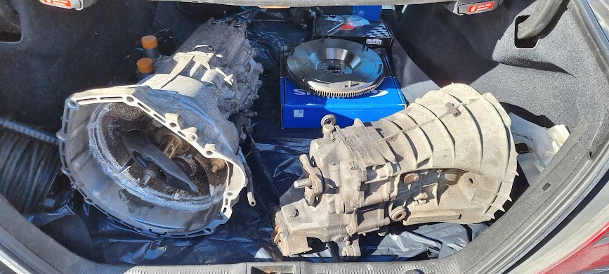

Pyyhitääs vähän pölyjä täältäkin. Kaikkea sitä tuli yritettyä vanhan sytkän kanssa, ihan vaan huomatakseni että sehän meni yllättävän nopeasti vituiksi :clap:
Oppirahat tuli maksettua ja nyt joutaa vanhat hukkakipinäpuolat myyntiin (ehjinä vielä), ja uudet COP-puolat asentuu paikalleen TC4427 mosfettien säestämänä.

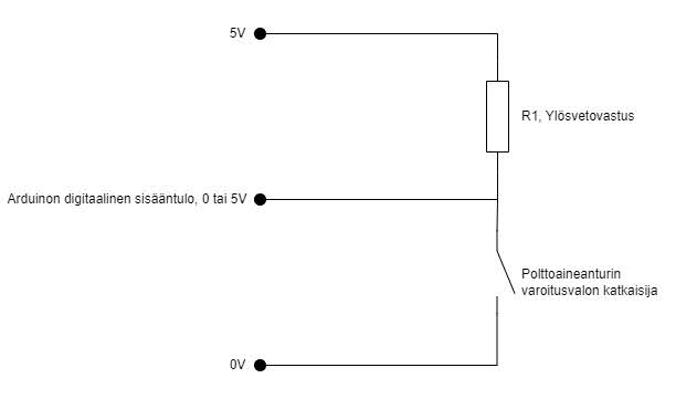

Sitten mielenkiintoisempaan aiheeseen. Tilasin etanolianturin kiinasta, Continentalin valmistama ja näimmä johonkin jenkkiprutkuun tarkotettu. Empiirisenä suunnitelmana on saada kyseinen anturi kertomaan megajugurtille viinan määrä ja polttoaineen lämpötila.
Koska pelkkä teksti on tylsää, ottakaahan tosta vähän kuvia
Lyhyesti, anturi kertoo taajuudella (50-150Hz) viinan määrän (0-100%) ja pulssin leveydellä (1-5ms) polttoaineen lämpötilan (-40-125C)
En osaa sanoa tekeekö MS tuon lämpötilatiedon mukaan mitään muutoksia, mutta kaikki data on hyödyllistä.

Anturi
Mukavata olla kolmas ja neljäs käsi mukana
Prossu piinapenkkiin
Kavereille kehuskelua kolvaustaidoista (sytkäri kokovertailussa)
Vähän heilahtanut, mutta kuitenkin.
Ihan simppeli tämä homma ei ollut. Itse anturin asentaminen ja johdottaminen oli helppo homma, ongelmaksi koitui manuaalin ja asiantuntijoiden erimielisyydet kytkennästä purkin päässä.
Yksi koulukunta
Ja toinen
Päädyin laittamaan tuon ensimmäisen mukaan (ilman kondensaattoria) ja sain ainakin lukemaa anturilta.
Todiste
En ole vielä saanut aikaiseksi lähteä hakemaan viinaa (autolle), joten jäänee toiminta mysteeriksi ainakin toistaiseksi. Etiäpäin.

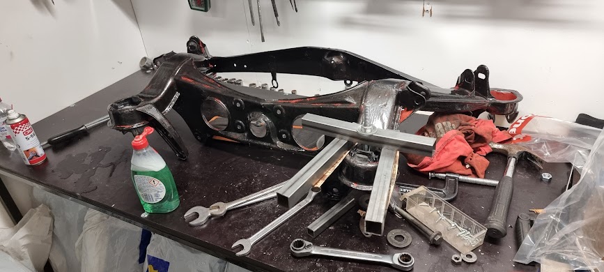

Vähän päivitystä tännekin! Mersu voi paksusti ja mittaristokin toimii. TunerStudion uusin betaversio (v3.0.60.54) tuli asennettua ja GPS kytkettyä GPIO:n kautta. Näillä toimenpiteillä alkoi nopeus näkymään luotettavasti 1Hz taajuudella. GPS-moduulin asetuksia täytynee muuttaa, jotta saa 10Hz taajuudella tietoa. 10Hz taajuus mahdollistaisi TS:n kulutuslaskelmat (mittaristossa nopeuden alla on keskikulutuksen mittari).
Vähän tarvitsisi alaspäin hierasta takaa :think:
Auto tuli muutoskatsastettua etanolikäyttöiseksi viime määräaikaiskatsastuksen yhteydessä maaliskuun lopulla. Trafilta kilahti 200€ harrasterahaa siitä hyvästä :thumbup: Korisarja odottaa maalausta vielä(kin) ja Zenderin spoileri on vielä asentamatta.

Päivitystä tännekin. Takakelkka tuli puhallutettua, pohjamaalatutettua Wurthin punaisella ja maalattua Hammerin mustalla. Puslien asennuksessa meni muutama iteraatio työkaluissa...
19mm vaneri ei käy tähän hommaan.
25x25mm neliötangolla sai rigin tehtyä.
Puslan asennusta, Fairy-veden kanssa meni hienosti. 10mm kierretangosta meni kierteet, 12mm tangolla menikin jo sutjakkaasti.
Vanhaa kelkkaa irti ja käyttökelpoiset talteen
Vanhat puslat olivatkin jo hintansa tienanneet
Tuollaisia paketteja muutama pöydälle ja purkamaan.
Takalaakereiden irroituksesta yksi kuvaa kertoo tarvittavan.

Moottori on nostettu keulilta pois ja vaihdelaatikko lähetetty Jämijärvelle jalostettavaksi. 39dz laatikko, n. 8kg vp 60-2 trikkerikehällä ja uusi kytkin tulonpäällä. Vanhasta 5-v manusta olikin jo 2. vaihde sellainen, ettei pysynyt päällä edes enää :crazy: Samalla tulee laitettua öljyvuoto koneen edestä kuntoon.

Takakelkan päältä suurimmat otettu pois, maalattu ja massattu. Massa lähinnä äänenvaimennusta varten, vaikkei paljoa vaikutakaan.
Jarruputkien kunto ei tosiaan ollut enää riittävä.
Uutta putkeen, ei nyt ihan alkuperäistä vastaavaa tullut, mutta riittänee.
Tästä oli hieno lähteä värkkäämään.

Kytkentä tulee olemaan ulkolämpötila-anturin kanssa samanlainen kuin periaatekuvassa.
Polttoaineen varoitusvalon osalta kytkentä on yksinkertainen:

Päivitystä, Ohjaustehostin tuli purettua, puhdistettua ja kasattua uusilla tiivisteillä. Otin 95bar mallista pumppuosan ja kannen ja laitoin haljenneen 110bar mallisen tilalle. Soodapuhallin ei ole kovin tehokas, mutta kyllä sillä jotain lähti:
