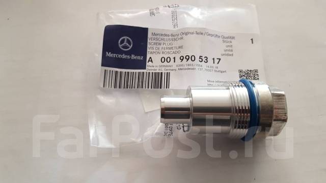

Jossain oli tehty niin, että johdossa kiinni oleva sähköventtiili muovipussiin ja se sitten nippusiteillä kiinni johtosarjaan ja moottoriin.
Kannattaa hyvinkin sijoittaa 13e tuohon orkkisplommiin, jos sillä säästää laakeriremontin tai pahimmassa tapauksessa moottorin vaihdon.
Öljypumppu on päivittynyt 2011 ja sen ikäisessä 212:ssa oli tuo venttiili. 2010 -mallisessa koneessa ei ollut venttiiliä, mutta laakerit juuttuivat siinä 380tkm kohdalla viskaten 2 männäntappia ulos. Tällaisena ostin projektiksi :wtf:

Onko tarkempaa tietoa missä vuosimalleissa tai korimalleissa tätä venttiiliä on käytetty? Missäpäin tuo venttiili sijaitsee kun äkkiseltään en kuvista saa selvää?
Vois omasta tarkastaa ja korvata kuvan tulpalla jos siinä sattuu venttiili olemaan😅

https://sprinter-source.com/forums/inde ... ads/96421/
Tuolla on kuva jossa osa on merkitty. Moottorinumeron yläpuolella vasemmalla alhaalla takana.
Viestit: 18813
Re: OM651 runko-/kk-laakerit
Ei tule vikavaloja, kun tuo laitetaan toimilaitteen tilalle, ei siellä mitään mittausta ole.
Joitain on asenneltu Sprintereihin ja henkilöautoihinkin.

Mielenkiintoista, mitä tuo tulppa tekee?
E200kompressor
Viestit: 2801
S202 kirjoitti: Pe 14.01.2022 10:35 Mielenkiintoista, mitä tuo tulppa tekee?
Käsitykseni mukaan se ei tee mitään missä onkin sen nerokkuus.
Kun se alkuperäinen laskee öljynpainetta joka rikkoo moottorin.
Viestit: 5765
E200kompressor kirjoitti: Pe 14.01.2022 10:57
No näin ymmärsin, mutta avaako alkuperäinen osa jonkun kanavan ja tuo tulppa taas pitää sen tukossa koko ajan vai miten?

Niinhän se täytyy olla koska jotakin kanavaa avataan/kuristetaan. Mikä jo periaatteena on älyvapaa systeemi.

Varaosa ohjelma näyttää minun autoon käyviksi tuon tulpan ja sen säätyvän systeemin kanssa. Tarkoittaakohan että siellä tehtaalta on tuo säätyvä? Toiseen autoon, joka vanhempi, näyttää pelkästää tuon tulpan käypäiseksi.

Niin kun lukee kaikki viestit, niin sieltähän se selviää että johto mene tietysi jos on alkuperäinen systeemi. Vm.2012 FL C:ssä on tuo tulppa. VM 2011 vielä katsomatta.

Kertoisko joku vielä mitä tuo tekee/ei tee?
