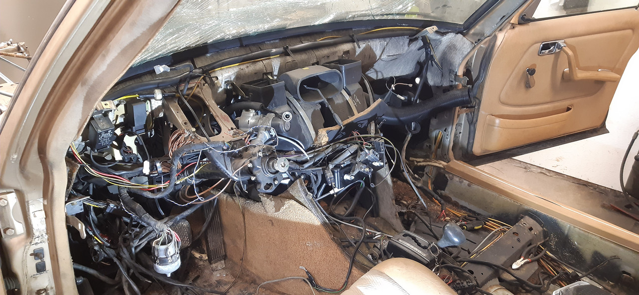

Sain kojelaudan otettua irti, raivaan tuosta kaikki pois tieltä että on turvallisempaa jatkaa hitsausta ja samalla näkee palopellin kunnon myös:)

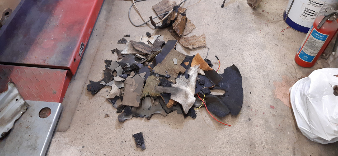

Joku edellisistä omistajista ruuvanut pellin kiinni peltiruuveilla..
Ja hyvä ettei ole osunut lämpöputkeihin :?
Irrotin vanhat eristeet kummaltakin puolelta.. Lähti erittäin helposti irti koska oli niin kovettuneet..
Aika huonolle näyttää :o
Tuosta voi kohta jatkaa. Hitsihommaa on seuraavaksi tiedossa..

Mitä letkuja/putkia menee apparin jalkatilassa taaksepäin?

slsl77 kirjoitti: Ke 02.12.2020 20:34 Mitä letkuja/putkia menee apparin jalkatilassa taaksepäin?
Tarkoitatko keltapunaista alipaineputkinippua? Coupessa nuo oli ainakin keskuslukon alipainelinjoja takaluukulle ja tankin läpälle.
Ne on peräkontin lämmittäjälle :)

Maastis kirjoitti: Ke 02.12.2020 21:17
TJ
En vaan nuo jäähdytysnesteen kupariputket jotka menevät peräkontin lämmittäjälle :)

pasi84 kirjoitti: Ke 02.12.2020 21:19
TJ
Niin noi jotka menee kynnysmuovin suojassa... ihmettelin kans niitä ja mieleen tuli jotta varmaan joku lisälämmityslaite... olikos täs jotkut takakonttipenkitkin?

Maastis kirjoitti: Ke 02.12.2020 22:03
TJ
TJ
Joo on takakonttipenkki myös 8)

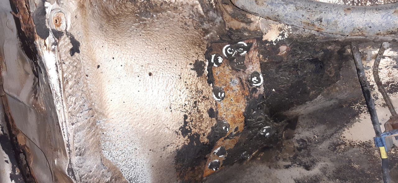

Ehdin vähän touhuta auton kanssa eilen ja todeta että on huonommassa kunnossa kuin mitä luulin..
Helmat on ihan loppu..
Lattiat oli huonommat kuin olin luullut joten menee vaihtoon ja helmat vaihtoon myös..
Nostettu ylös että pääsee hyvin alle ja yläpuolelle samaan aikaan..
Uudet lattiat ja helmat ostettu.Kuvassa näkyy myös uudet pellit jotka tulee valonheittimien alle.
Eilinen päivä oli sellainen että meinasin jo ottaa tuon tiikerisahan ja laittaa palasiks koko auton..

Onko muuten helman sisällä oleva osa A-pilarista ehjä?
Tuo kori on hyvä verrattuna minun varaosa-autoon minkä hommasin tänään.Siinä on kuskin penkin takaosa mennyt lattian läpi oven puolelta.

slsl77 kirjoitti: Su 13.12.2020 16:16 Onko muuten helman sisällä oleva osa A-pilarista ehjä?
Mitä osaa tarkoitat?
Viestit: 5668
Re: w123 300tdt
A-pilari ei mene helman sisälle, se tunkin nostokohdan vahvike on sielä sisällä. Välttäisin helmapeltien vaihtamista viimeiseen saakka koska ne on alunperin paksua tavaraa ja noi tarvikkeet on tuota samaa ohutta 0,8mm mitä kaikki muutkin osat. Ja kun se on paksua, niin sitä on myös helppo hitsata. Kun irrotat ne lattiapellit ensin, niin voit korjailla helmoja myös sisältä päin hitsaten ja jopa putsata ja maalata epoksilla.

S202 kirjoitti: Ma 14.12.2020 12:57 A-pilari ei mene helman sisälle, se tunkin nostokohdan vahvike on sielä sisällä. Välttäisin helmapeltien vaihtamista viimeiseen saakka koska ne on alunperin paksua tavaraa ja noi tarvikkeet on tuota samaa ohutta 0,8mm mitä kaikki muutkin osat. Ja kun se on paksua, niin sitä on myös helppo hitsata. Kun irrotat ne lattiapellit ensin, niin voit korjailla helmoja myös sisältä päin hitsaten ja jopa putsata ja maalata epoksilla.
Ahaa, no mun on pakko vaihtaa helmat ja lattiapellit yhtäaikaan.. koska lattiapellissä on ne helman sisäreunat myös mukana. jotka yhistyvät sitten helmoihin.. Eli lattiapellit on reunojen kanssa eikä pelkät lattiaosat vaan..

pasi84 kirjoitti: Ma 14.12.2020 20:49
Niin, ei siinä mitään ihmeellistä ole. Irrotat lattian eka suurrimmilta osin mitä helposti lähtee ja sitten tasapäisellä pistehitsausporalla tai hiomalla loput rippeet. Eli koitat pitää ehjänä jäljelle jäävät osat. Sehän on hyvä että noi lattiat on helman puolelta ylös asti niin ei tarvi hitsata koko matkalta vaan pisteillä.

S202 kirjoitti: Ti 15.12.2020 07:33
Joo sellainen poranterä täytyy ostaa👍
Viestit: 5668
Re: w123 300tdt
Joo, se on hyvä ja sitten ihan rälläkällä lamellilaikalla hiomalla pistehitsaukset pois. Täytyy vaan varoa hiomasta turhaan sitä jäljelle jäävää peltiä.
Aika äkkiä se lattia esim sieltä on poissa kun katot mistä kohtaa voi kylmästi vetäistä rälläkällä pois, ja sitten irrottelee loput.
Noissa lattioiden vaihdoissa ei varmaan olisi huono ratkaisu kardaanitunnelin puolelta katsoa mistä kohti lattia on vielä ehjää, siitä leikata pois ja noi uudet lattiat leikata siten että jää sentin päällekkäin. Sitten vaan pisteillä/pienillä pätkillä kiinni. Kuitenkin aika homma lähes 4 metriä hitsaussaumaa jos koko matkan hitsaa, sekä noi tarvikepellit ei välttämättä oo ihan millintarkasti saman muoitoiset. Huolellisesti suojaa saumat korimassalla niin en näkisi siinä ongelmaa.

S202 kirjoitti: Ti 15.12.2020 16:11 Joo, se on hyvä ja sitten ihan rälläkällä lamellilaikalla hiomalla pistehitsaukset pois. Täytyy vaan varoa hiomasta turhaan sitä jäljelle jäävää peltiä.
Joo niin se kannattaa laittaa kardaanitunnelin kohalta. Laittelen pisteillä ensin kiinni kaikki.. sitten täytyy vielä helmat passata ovien kanssa paikalleen..
