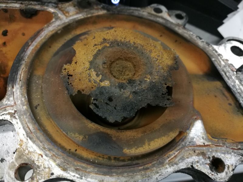

Voihan sinne kaataa melkein mitä vaan, jäähdytysjärjestelmään, ja aikansa pelaa ihan oikein.
Kolme vuotta vanha cdi:n vesipumppu:

dealer kirjoitti:Voihan sinne kaataa melkein mitä vaan, jäähdytysjärjestelmään, ja aikansa pelaa ihan oikein.
[ http://www.mese.fi/forum/userpix/5_IMG_20170913_132903_1.jpg ]
Mitäs rikkihappoa siellä on käytetty :shock:
vai onko kysessä joku huonolaatuinan tarvike pumppu?
samaan kuntoon ei ole mennyt edes vuodesta 99 paikassan ollut pumppu vaikka tietävästi
on käytetty joskus jopa pelkää ojavettä

Viestit: 18275
Re: Onko Mersun jäähdytysneste muuttunut sinisestä punaiseen
En tiedä mitä on käytetty, mutta mitenkään erityiseltä nesteet ei haisseet eikä käsiä polttaneet. Oli kyllä hämmentävä kokemus löytää tuollainen syy moottorin liialliseen lämpenemiseen.

Dealerin kuva on kyllä aika karu. Se oma kokemus kennon putken syöpymästä oli n 15 vanhasta 202:sta mutta vuoto kuitenkin ja epämieluisassa paikassa. Vaihto kesti muistaakseni 10 tuntia. Sen jälkeen siirryin käyttämään akkuvettä. Alkuperäislaatuisia nesteitä ja öljyjä olen käyttänyt kyllä jo kohta 20 vuotta. Niistä ei ole huonoja kokemuksia.
dealer kirjoitti:En tiedä mitä on käytetty, mutta mitenkään erityiseltä nesteet ei haisseet eikä käsiä polttaneet. Oli kyllä hämmentävä kokemus löytää tuollainen syy moottorin liialliseen lämpenemiseen.
On myös mahdollista, että komponenttien kehno laatu on ulotettu myös vesipumppuihin. Tuollaista roottoria en ole koskaan nähnyt vaikka peltisiä roottoreita on nähty vuosikymmenten aikana ties kuinka paljon. Nekin ovat olleet uudenkiiltäviä ja valurautaiset kuluvat vielä vähemmän.
Ensivaikutelma on paska laatu tuossa vesipumpussa.
