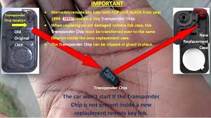

tomppaaaj kirjoitti:W210 ilmeisesti ainakin osa sähkö yksiköistä on erilaisia kuin w202.
W202 korisissa avaimia on aika montaa erilaista, osassa on avaimen sisällä siru mutta esim mulla ei tässä ole. Tämmöinen siru siis osassa:
[ https://encrypted-tbn0.gstatic.com/images?q=tbn%3AANd9GcQEo_GQxxn2RmS3qOvi1mGlHS1IoiYEDVTmNNgLoFxt3cdXSBs9 ]
On ilmeisesti muutama can-väylä. Tästä mallista ei vaan tunnu löytyvän mistään että minkälaisia jännitteitä kuuluisi tulla minnekkin :D ja ylipäätään sähkökaavioitakaan ei ole löytynyt joka hankaloittaa korjaamista.
Ja staria on käytetty useaan otteeseen autossa mutta ei anna muuta vikakoodeja kuin mitä tuolla ylempänä on mainittu, eikä Starin kautta pysty ottamaan tietysti ajonestoa pois päältä
Tuota tuota...
jos on käytetty strissa niin siellähän ne oiketa kytentä kaaviot on samoin mitä jänniteitä pitää minnekin tulla
avaimessako ei tuota pientä mustaa sirua ole ollenkaan

Ja ei ole sirua tässä avaimessa
