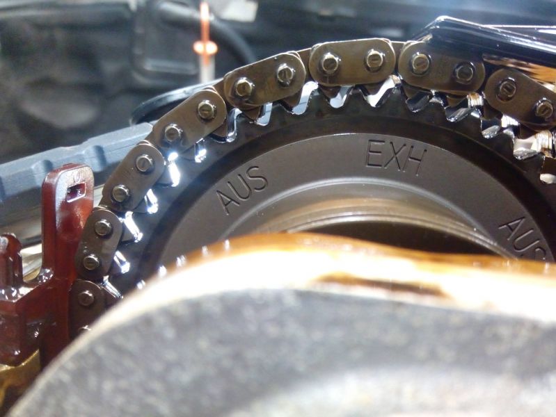

Päivän evo, kuva otettu kopan avaamisen jälkeen mihinkään koskematta, moottori sammutettu hetkeä aiemmin:

Kysymys dealerille.
Paljon tuolla kuvan evo moottorilla ajettu?
Miten alkoi oireilemaan.Oliko ylimääräisiä ääniä tai sytyttikö moottorin vikavaloa?
Selviääkö tuosta pelkällä ketjun vaihdolla?Ja mitähän kustantaa remontti?
Ihan mielenkiinnosta kyselen kun itselläkin sama moottori.
Re: Öljypumpun ketju mennyt poikki. Laskuarvio 7000-8000 eur
Reilusti päälle sadantuhannen ajettu, käynnistyksen yhteydessä äänsi, vikavaloista en tiedä tässä tapauksessa.
Ketju ja nokkapyörät oli rikki, kiristin tietysti myös uusiksi, osat oli asiakkaalla mukana ja normaali 8 tunnin työpäivä tekee tiukkaa nuo vaihtaa.
Pelkällä ketjun vaihdolla ei mene evo koskaan, aina nokkapyörät myös.
Edelleen epäilen että joutuu vaihtamaan ihan jonkin verran osia jos aikoo kyseisen moottorin vielä kunnostaa.
Taitaa muuten olla tasapainoakselipaketin ketju, sieltä sitten pyöritetään öljypumppua hammaspyörän välityksellä. Samapa tuo, hajalla kuitenkin.Löysivät syyksi katkenneen öljypumpun ketjun

kyllä hammasketju sinänsä ihan hyvä on, mielestäni parempi kuin se polkupyörän/mopon ketju tyyppi. Ongelma on vaan jossain materiaaleissa tai öljyissä tms. esim pitkistä öljynvaihdoista kärsii ketju ensimmäisenä, koska siinä on metalli metalli kosketus, jota esim laakereissa ei ole.
W212 E350cdi
Tasaisella kuormituksella menettelee, mutta esim. nokka-akselikäytössä kuormitus on jaksottaista ja jollakin kierrosluvulla siihen tulee mukaan myös resonanssitaajuus joka syö tuon ketjun ja pyörät alta aikayksikön.
Enkä ala asiasta väittelemään. En ole vailla tohtorintitteliä niin kuin "rumilus".
M-B E 200 CDI -09 Emännällä
M-B E 320 TE 4-Matic -98 Minulla
M-B 230 TEA -92 Pojalla
Mersuilla jo vuodesta 1969
Ei ole tuon ketjunvaihto mitään tähttitiedettä ole, voit hyvin vaihtaa sen itsekin, ellet joku kaverisi kyllä osaa !egyptian kirjoitti:Lohduttaudu ajatuksella, että joku muu kuin merkkiliike tekee tuon remontin varmasti huomattavasti halvemmalla.
Tuo pitää paikkansa mutta se perimmäinen syy on väärä eli liian heikko mitoitus eli suunnitteluvirhe.sompio kirjoitti:Tasaisella kuormituksella menettelee, mutta esim. nokka-akselikäytössä kuormitus on jaksottaista ja jollakin kierrosluvulla siihen tulee mukaan myös resonanssitaajuus joka syö tuon ketjun ja pyörät alta aikayksikön.
Tai sitten tarkoituksellinen teko eli vanhojen autojen suunniteltu ikääntyminen ja poistuminen markkinoilta johon vaihtoehtoisena toimintana hyvin kalliiden varaosien myynti.
Molemmissa tapauksissa tehtaan etu toteutuu kuluttajan vahingoksi.
Tuo heikko kestävyys olisi hyvin helppo korjata kasvattamalla ketjun/ketjupyörien materiaalivahvuutta tai -lujuutta vaikka 50% eli ehkä 2mm - 3mm yhteensä mutta se taas voisi johtaa teoriassa moottorin ilmoitettujen arvojen muuttumiseen ja uuteen luokitukseen jossakin standartissa.
Joten on helpompi myydä kalliita osia ja kallista korjaamoaikaa niille onnettomille ketkä ovat vipuun menneet.
