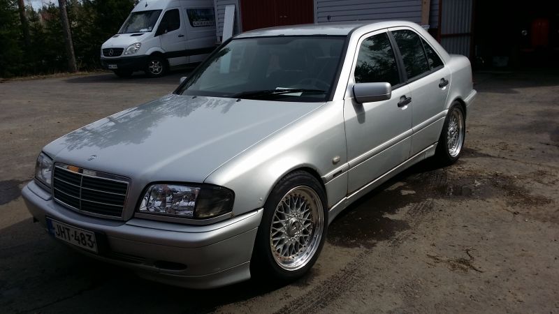

Hankinnassa olisi w202 elegance niin minkähän näköiset ois 17" monoblockit tuon vakio alustan kanssa?
juu-zo
Viestit: 818
Paikkakunta: Mäntsälä
Re: W202 Vanteet ??
Viesti Kirjoittaja juu-zo »
Suunnilleen tämän näköiset.
