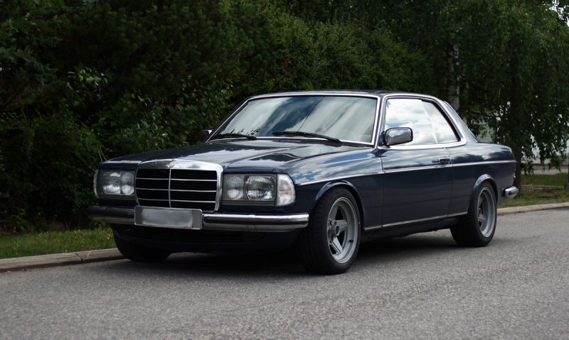

Mersu viime kesänä, ilman vanteiden keskikuppeja ja valkoisilla (hyi) vilkuilla.
