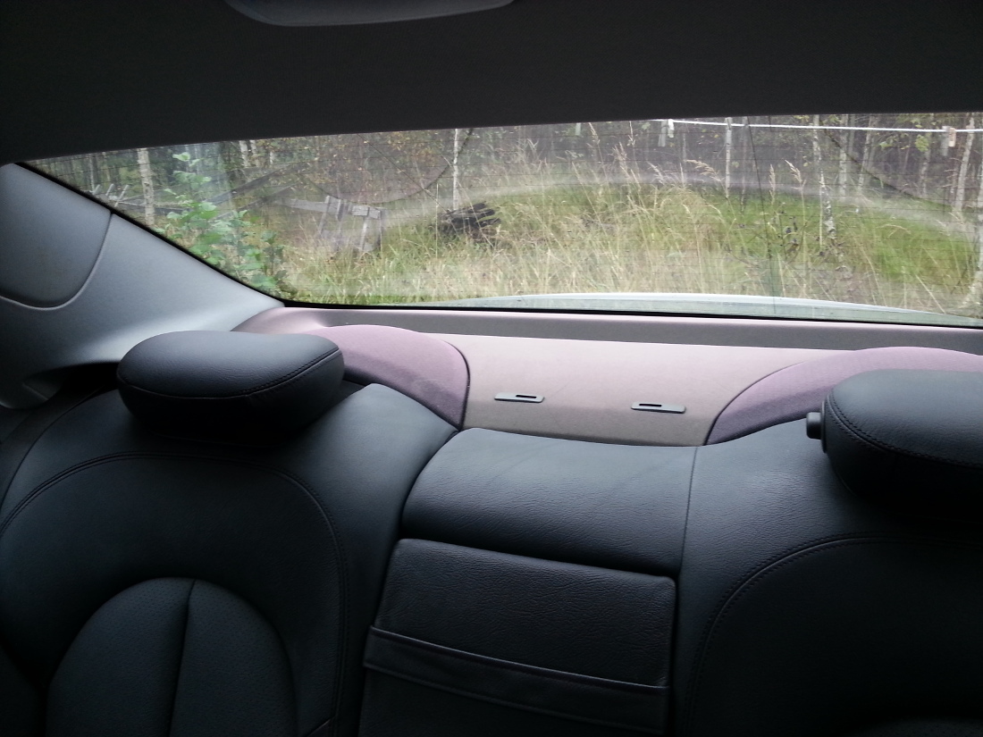

CLK240 siisti nahkasisusta mutta aurinko on muuttanut hattuhyllyn värin, onko ideoita millä värjätä takaisin mustaksi ?
Olen yhden auton sisäkaton maalannut ihan mattamusta spraylla ja siitä tuli yllättävän hyvä, hirveä suojaaminen vain niin mietin että olisiko helpompiakin keinoja ?
Taannoin verhoilin oman CLK:ni hattuhyllyn uusiksi juuri tuon saman värimuutoksen takia. Netistä tilasin edullista antrasiitin väristä alcantaraa, jossa oli "mersuverhoilun rei'itys" ja lopputulos oli uutta korkealaatuisempi... kunnes aurinko haalisti tuon uudenkin verhoilun vaaleaksi.
Mutta asiaan: suojaamista helpompaa on tietysti irrottaa koko hattuhylly ja maalata se irrallisena - se irrotus ei muistaakseni ollut kovinkaan iso homma, kun oli ohjeet (netistä) ... en ole vama, mutta muistaakseni hattuhyllyn irrottaminen vaati C-pilarien verhoilun alaosan panelien purkamisen.
