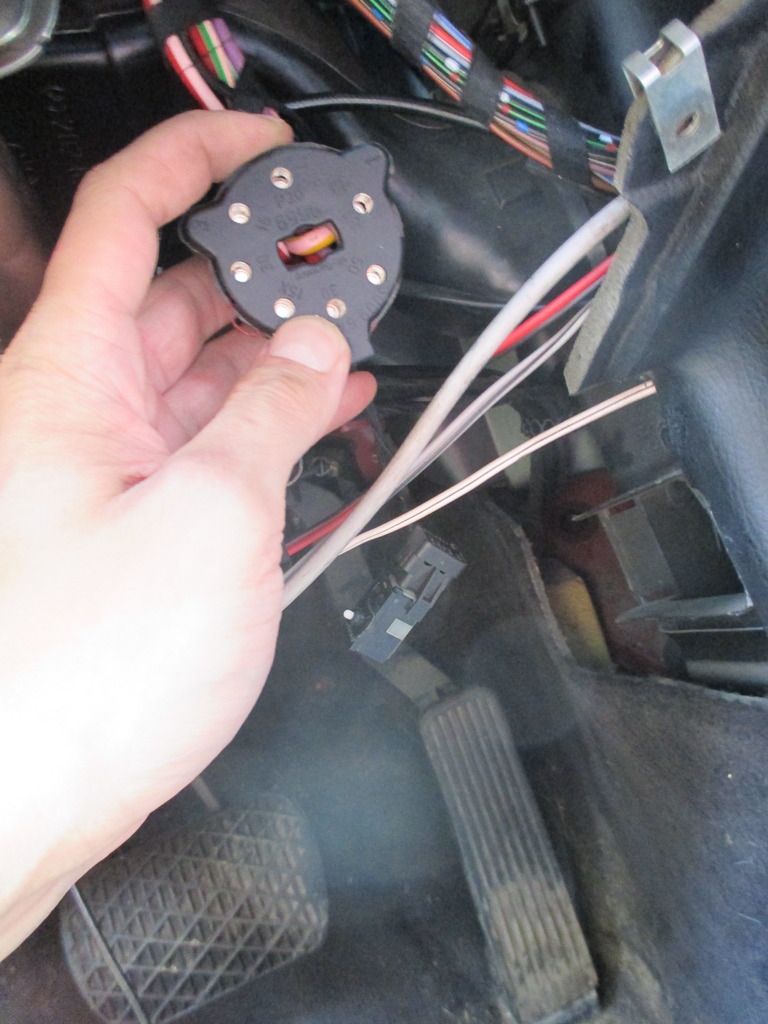

sitte tuo lukkorunko hommeli en ymmärrä pitäskö vanhasta ottaa tuo pohja uuteen runkoon ku tuossahan on eroa.. lisäksi lukkosylinteri mikä mulla on niin ei tietenkää sovi tuohon.
runko myytiin mulle sopivana ja sitte siihen sopivaa sylinteriä mutta en sitä ottanu tietenkää ku oli ennestää
näissä on aikapaljon eroja
mutta samanumero on tuossa pohjassa joten ilmeisesti tuo pitäs sopii en tiedä pitäskö tuo lukitus tappi sitte ottaa ku se on purettu yrittäs vääntää irti

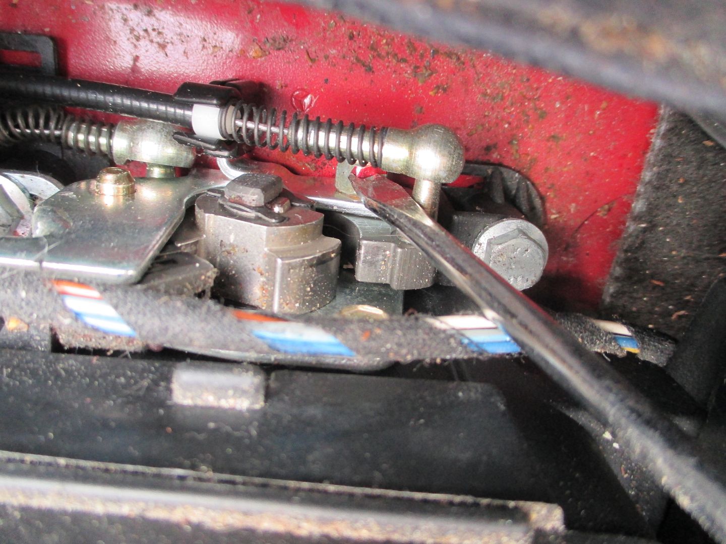

no niin tuon vaihdevalitsimen työnalle vika selvis 30 sekunnissa
http://i1248.photobucket.com/albums/hh4 ... x6l3a2.jpg

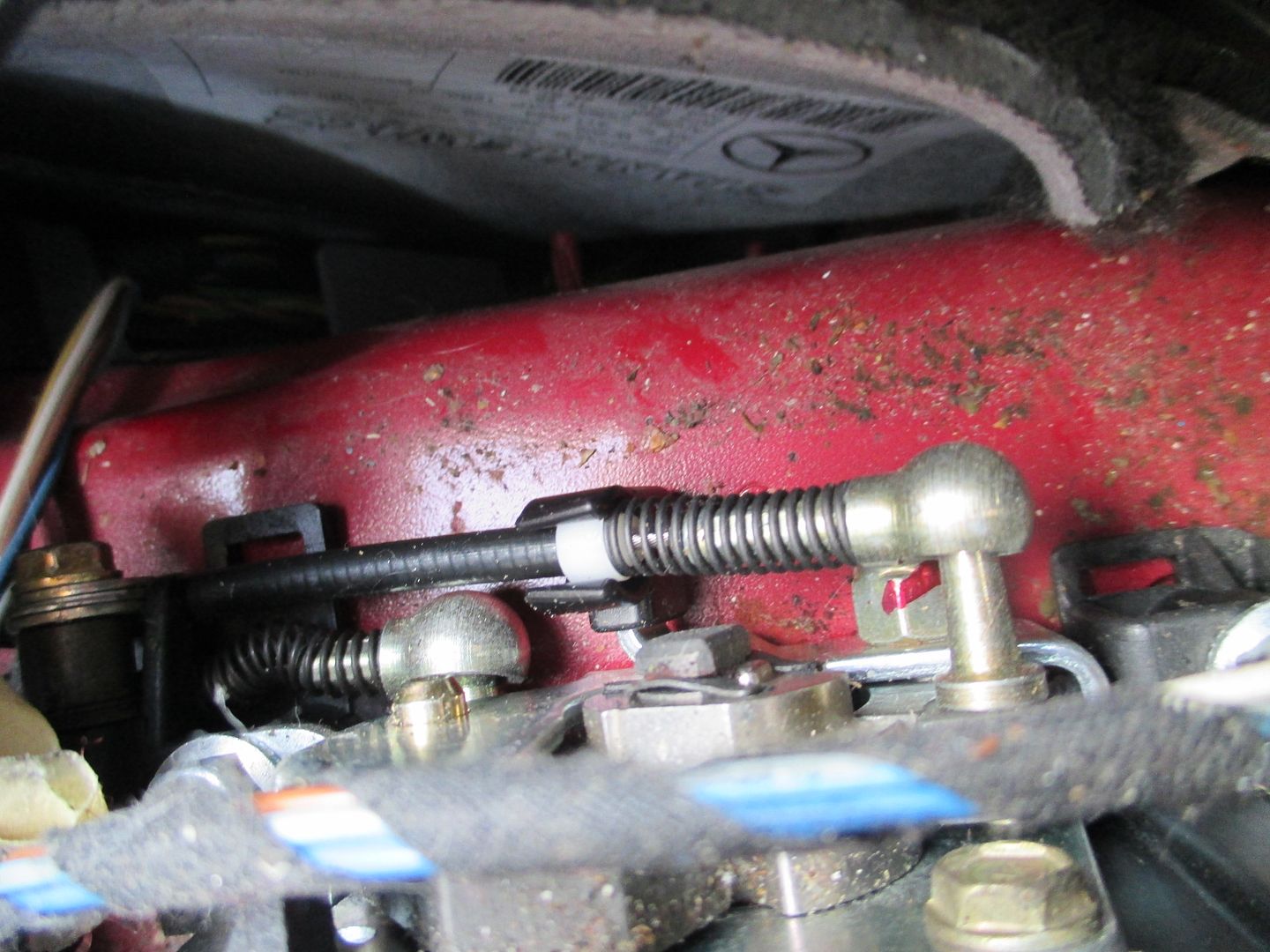

mikä tuon P asennon vaijerin vetää? se ei toimi pitää meisselillä avittaa=)
http://i1248.photobucket.com/albums/hh4 ... gfysr4.jpg
ongelma ratkesi kiristämällä Parkkilukonmekanismin vaijeria N asennolla niin että välys oli 0,2mm
nyt toimii niinikuin pitää ja menee lukkoon myös p asennolla mutta vapautuu kun painaa jarrua
