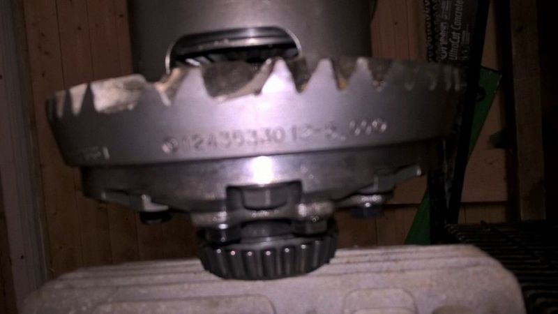

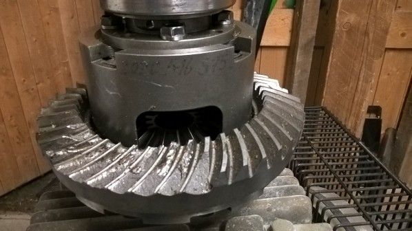

Vihdoinkin alle vaihtui jemmassa ollut 3.92 isoperä kempattuna ja 16v kardaani 90mm rätillä. Vanha pikkuperä oli viittä vaille sökönä, kun tarkemmin tutkittiin asiaa. Kemppilukko oli Keuruulla hajonnut ja muruja mennyt laakereiden ja rattaiden väliin. Voimansiirto alkaisi olla hyvässä kuosissa vetareita lukuunottamatta. Ne ovat edelleen auton alkuperäiset. Renkaatkin ovat nyt kerrankin kunnossa, ihan oikeasti kisakuntoiset Michelinit, kun tähän asti ajettu muiden hylkäämillä lisuilla.

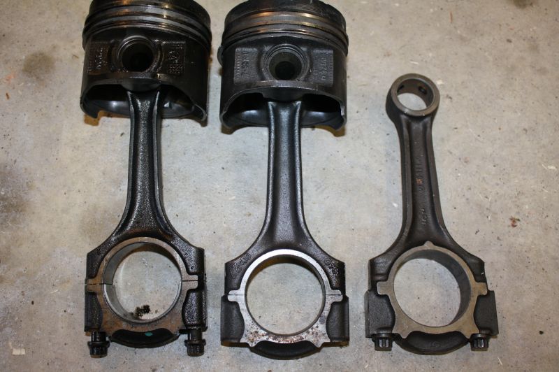

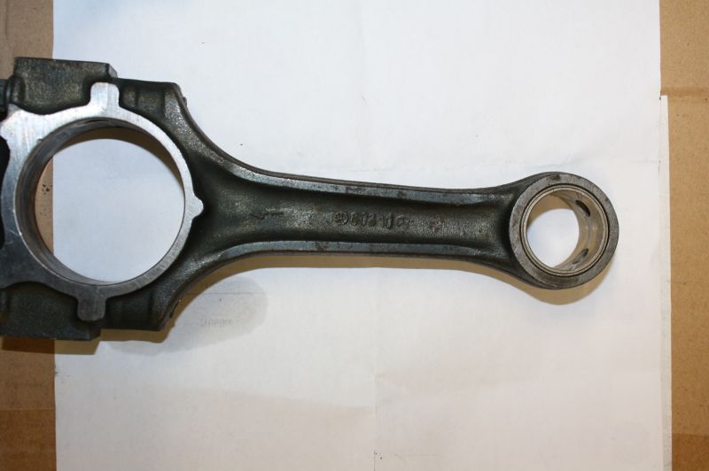

Kone on vihdoinkin purettu ja selvä syy naputukselle löytyi. Kolme pyttyä oli leikkanut kiinni männänhelmasta. Menee hoonaamalla kuitenkin, pikku öljynkulutus ei tässä vehkeessä haittaa. Kone on naputtanut hiukan koko ajan, kun pääsi ekoissa testeissä kuumenemaan joku vuosi sitten.
Samalla selvisi, että koneessa on ollut koko ajan nuo ohuet veivit. Tilalle menee nyt om604:en ns. paksut kanget, joita on jo jemmassa. Melko suuri vahvuusero noissa veiveissä, vastaavat suunnilleen om603 turbon kankia kooltaan.
Vasen vakio om604, keskellä vahvempi om 604 ja oikealla om603 turbon veivi.
Nyt kun koneen saa kasaan, niin namiruuvilla käydään ja pikkusen lisätään paineita. Tod. näk. kytkin menee samalla uusiksi. Pitää alkaa ajamaan jollain kisaöljyllä jatkossa.

Kone tuli nyt kasailtua ja hyvin toimii. Kangiksi meni kuitenkin om603:en turbon veivit heloitettuna om 604:en männälle. Vaikka koneiden iskunpituus on eri, niin kanki on täysin samanmittainen! Om 603:en helan sisään sovitettiin om 604:en hela.
Pytyt hoonailin itse ja laittelin ehjät männät uusilla renkailla. Kannentiiviste on liiimattu lohkoon kiinni, jos paineita vähän nostellaan. Nyt vaan sisäänajoa ja ehkäpä sitten kytkimen kimppuun. Penkissäkin olisi tarkoitus joskus käydä.
