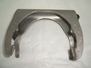

Tuli ongelma. Talliin ajaessa pakoputken ensimmäinen liitos tökkäsi kynnykseen ja eikun liitoksesta irti! Siinä näyttää olevan sellainen ihmeellinen kiristys syysteemi ja toinen niistä sakaroista poikki. Olen katsellut eri myyjiltä enkä ole vataavaa kapistusta nähnyt jos jollakin tietoa miten korjata oisin kiitollinen?

tollanenko siinä oli ? noita pitäs saada ihan melkein joka varaosaliikkeestä

Ei ole, on kaksiosainen toinen rinkula putken puolella toinen siellä kattin puolella tuo näyttää ihan järkevältä tuohon vanhaan verraten. Liekkö tuo laipan koko sama 220 ja 270 ? Katselin että tuo ranskalaisten käyttämä kouru kiinnike vois käydä tähän hätään jos huomenna tekis väliaikaisen korjauksen.shade_z kirjoitti:[ http://i.ebayimg.com/00/s/NDgwWDY0MA==/z/-BQAAOSwVFlUIVo-/$_35.JPG ]
