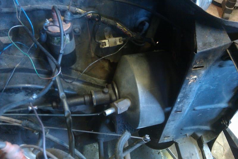

Tarkemmin w111.012 vm-61 rumpujarrullinen.jarrutehostin rikki, vikana ainaskin että kalvo on halki,yritän ehtiä avata pöntön viikoloppuna.tarkennuksena että erillinen pönttö joka sijaitsee konehuoneessa kuljettajan puolella aivan konetilan etuosassa.onko kukaan moista koskaan kunnostanut?tai osaisi neuvoa kuka/mikä paja voisi tuon korjata.mistä löytyisi osia jne.....vehot.yms..jo kyselty. eioota oli vain tarjolla.korjaussarjasta voisi olla apua jos jostain moisen täydellisenä löytäisi.

laitappa kuva siitä vanhasta jos vaikka vanahan W126:sen tehostin kävis, taikka sisäkalut
mullon pelkkiä romuja vaan
Re: w111 jarrutehostin
Tällainen kait kyseessä:

tuohan on niinku vanhassa hanomakissakarra kirjoitti:Tällainen kait kyseessä:
[ http://www.benzworld.org/forums/attachments/vintage-mercedes-benz/383984d1309370664-brake-servo-help-imag0492.jpg ]
jep.tuollainen kuin karran laittamassa kuvassa.
