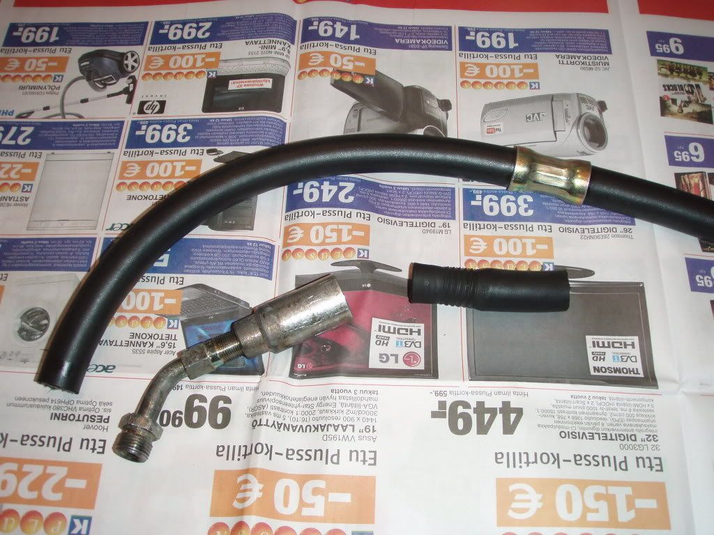

Millaisia paineita on ohjaustehostimessa? Olen uusimassa W109 letkuja ja paluulinja oli ihan klemmareilla kiinni. Painepuoli oli niillä mersun purettavilla päillä; letkun tulisi olla sisältä 9 mm ja ulkoa 20 mm. Pitää kysyä hydrauliikkaliikkeestä letkua siihen
. Näytti vanha olevan kangaskudoksinen. Joku ihme kuristus, tai liitos oli keskellä letkua - mikähän mahtaa olla tarkoitus? Kuvassa tuo sinkitty holkki, ja muuten vuoti tuosta holkista...siksi ajattelin vaihtaa:

Tuo letku ei ole varmaan orkkis koska on Gates-merkkinen

Teetin tehostimen paineletkun hydrauliikkaliikkeessä; siihen tuli ulkohalkaisijaltaan noin 19 mm oleva 300 bar letku. Paikallisessa hydrauliikkaliikkeessä oli jopa kone jolla nuo päät vedetään paikoilleen; kuulemma ennen aikaan tuo oli tapa jolla hydrauliikkaletkujen päät tehtiin.
Konehan oli vaan sorvin pakka sähkömoottorin päässä ja jalkapoljinkytkin lattialla. Ensin kierrettiin holkki letkun päähän ja sitten laitettiin vuorostaan kara siihen pakkaan ja otsasuoni pullistuen työnnettiin sitä holkitettua letkun päätä karan päälle kunnen sierre nappasi kiinni ja systeemi veti itsensä sisälle. Lopussa oli aika tiukkaa kun ei jaksanut siirtoleukapihdeillä enää holkkia estä pyörimästä...ei mennyt ihan pohjaan asti (noin yksi kierre jäi näkyviin) mutta varmaan pitää. Uusi letku ei ole tietysti ominaisuuksiltaan sama kuin tuo edellinen ja sitäpaitsi uudessa letkussa oli teräsvahvistus - ei kangas. Jonkin verran kuumeni nuo päät asennettaessa
Välillä olleen holkin tarkoitus oli kuristaa virtausta - letkun sisällä siellä oli siis virtausta kuristava pikku holkki. Kuulemma ovat niitä jättäneet pois ja ei ole ollut huomattavaa vaikutusta tehostuksen toimintaan.

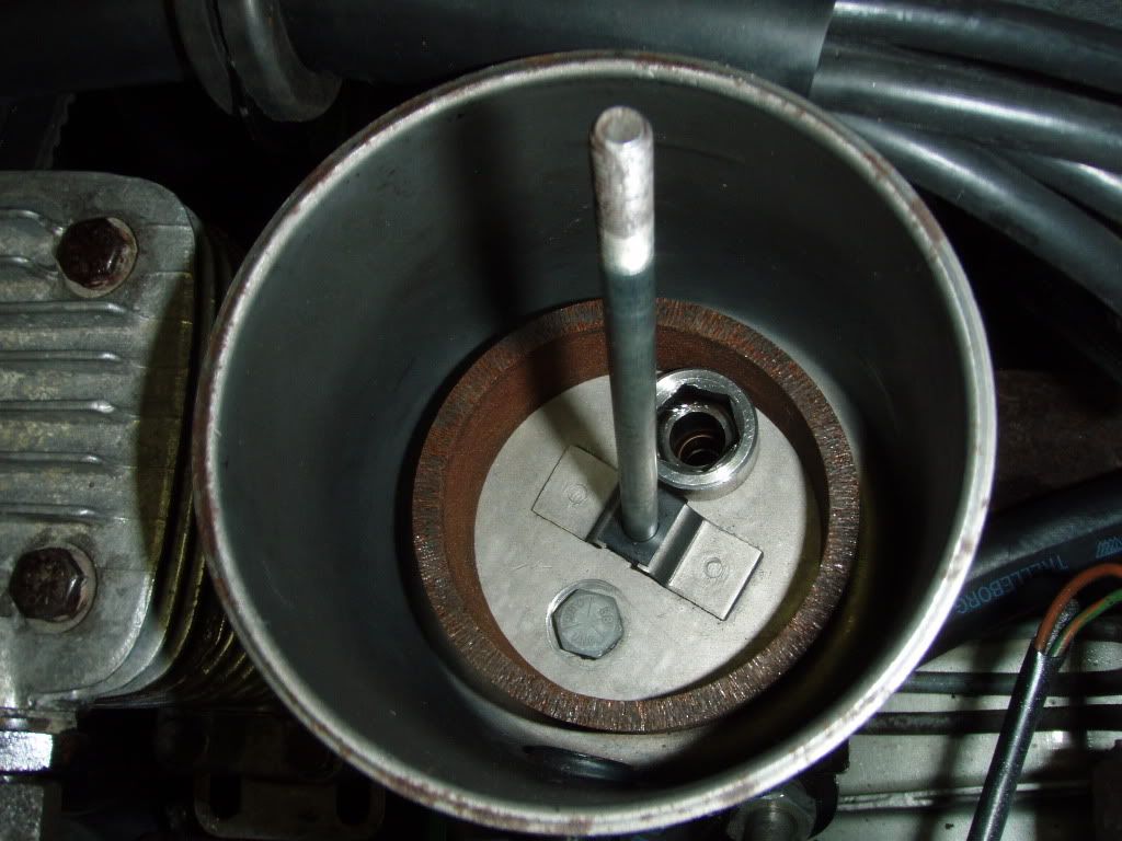

Vanhemmissakin mersuissa on ohjaustehostimelle öljynsuodatin. Löysin sellaisen sieltä tehostimen säiliön pohjalta "välikannen" alta:

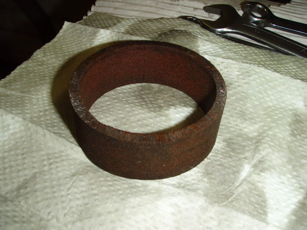

Osa no. 352 tuossa 6.3 mersun kuvassa. Filtteri on huokoista massaa, aivan kuin kovetettua vaahtoa. Varmaan sellaisen saa uudenkin mutta pesin sen vanhan ja laitoin takaisin.

Tässä kuvia suodatinelementistä:karra kirjoitti:Vanhemmissakin mersuissa on ohjaustehostimelle öljynsuodatin. Löysin sellaisen sieltä tehostimen säiliön pohjalta "välikannen" alta:
http://i194.photobucket.com/albums/z171 ... 240510.jpg
http://i194.photobucket.com/albums/z171 ... 240511.jpg
