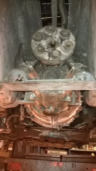

Siellä se nyt on. Tommonen avarre piti tehdä lootan päälle, jotta vivusto mahtuu olemaan. Tonne päälle tulee pellistä kotelo ja kepin läpivienti. Öljyproksi vaihdoin mersun mallisen upotetulla kuusiokolopäällä, bemarissa oli ulkoneva normaalikannalla. Kisahommissa ei olisi ollut pitkäikäinen.
Kardaaniksi tuli BMW 535:sta 96mm rätillä oleva etupätkä, joka yhdistettiin sorvissa hitsaten 2.3 16v:n etupätkään. Putket ovat ulkoa samanpaksuisia (60mm), mutta sisähalkaisijassa on 0,2 mm ero. Kaveri teki sorvissa täysin sopivan tukiholkin ja hyvin tuntui toimivan nosturilla ajettaessa. Pituus kardaalle oli 2.316v etupätkään +30mm.
Ehkäpä pienemmällä rätillä tuo vivusto mahtuisi paremmin olemaan tuolla, mutta näillä mennään.
