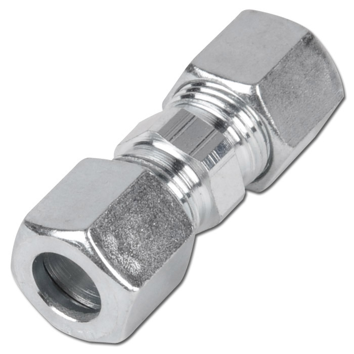

Ermetohan on tämännäköinen:

Itseasiassa tämänkin esimerkin hommaan olis ollut huomattavasti nopeempi ja helpompi laittaa sitä jarruputkea pätkä väliin noilla liittimillä, kun tuo letku ja klemmarit. Putki poikki, putki liittimen sisään toppariin saakka ja kiristys.jylppy kirjoitti: Joo ei varmaa olekkaan kallis mutta kuten sanottu niin ihan ei viitsi keskellä talvea, pihalla räntäsateessa, tunkin ja pukin varassa ruveta vääntämään mitään putkea ja liitoksia. Kyllä se vaatii kuivan, lämpimän, valoisan tilan jossa mielellään nosturi.

Ei tuo ermeton helmiliitos auta jos putki on alusta loppuun mädäntynyt. Tuo helmi vaatii terveen pinnan alleen jos haluaa että se pitää
