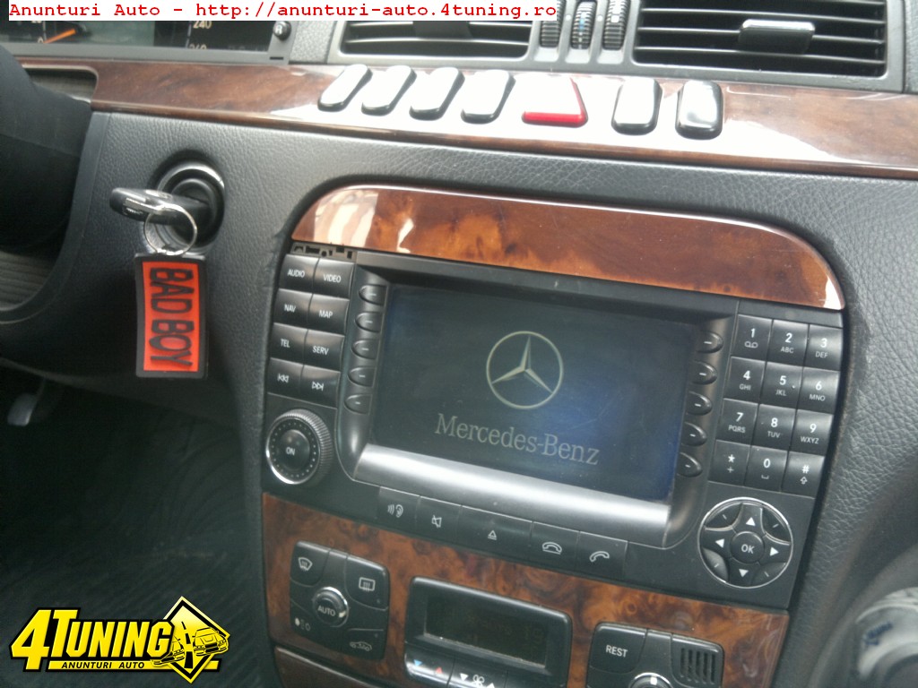

ola94 kirjoitti:Onko kaikissa w220 facelift malleissa Cd asema ?
Ehkä tässä on taas jotain uutta oppinut. Eli alkupään Facelift-malleissa 9/02 - X/03 on ollut vielä D2B-väylä ja sen aikainen Comand tukee CD-levyjä. Myöhemmin, kun väylä muuttui MOSTiksi Comand rupesi tukemaan myös DVD:itä? En ole varma onko Faceliftiä saanut edes millään muulla soittimella, kuin Comandilla (Vanhemmissa oli myös Audio 10/30 ja lisävarusteena sai CD-boxin konttiin. Ja näissähän ei Comand lukenut, kuin navi-CD:tä).
Tälläinen on tämän hetken tieto asiasta, varma en kyllä ole miten se menee :oops:
E: Myyjän vuosimallin perusteella ei oikein voi päätellä, onko auto D2B vai MOST-väyläinen, tässä esim. Rekisteröity 8/2004 auto, joka on oikeasti 2003 vuosimallia ja vanhemmalla Comandilla:
http://www.nettiauto.com/mercedes-benz/s/6384534" onclick="window.open(this.href);return false;
Vanhemman ja uudemman Comandin erottaa helpoiten toisistaan, siitä, että vanhemmassa on tuossa näytönalla enemmän näppäimiä ja oikeanpuoleinen säätönappi on pyöritettävä rulla, kun uudemmassa se on sellainen "ristikko".
Uudempi malli, DC/DVD-pesä on näytön takana jemmassa:
Vanhempi:
Tämän saa laitettua myös ei Faceliftiin.
