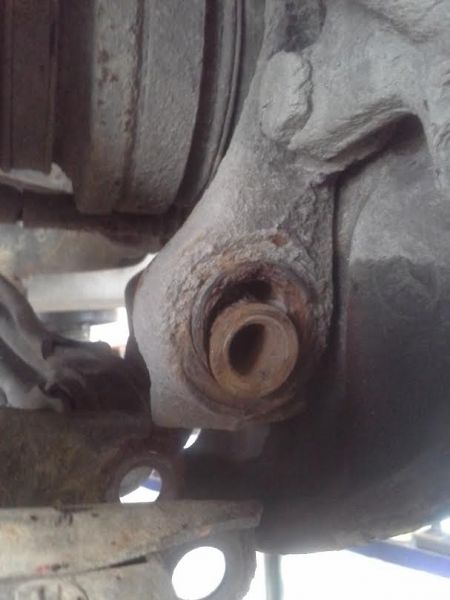

Viestit: 18280
Re: Narinaa satalankussa
Tämä ei liene narissut enää pitkään aikaan, mutta katsastuksesta oli mennyt huomautuksitta läpi kuvanottoa edeltävänä päivänä:
Viestit: 13678
Katsastuksissakin on eroa. Tuo ylläoleva oli läpäissyt katsastuksen mutta oliko sitä alapalloa testattu :D . Itse seison aina auton vierellä, joskus jopa alla kun se on nosturilla. Viime aikoina olen istunut myös ajotilanteiden ajan apparin penkillä.
Se automaattitestauslaite mitä on ollut jo herra ties kuinka kauan ei taida palloniveliä testata, sitä autoa pitää vaan keventää ja ottaa se rauta kauniiseen käteen.
Muistaakseni tojota hiacessa ja ainakun 100% varmuudella chevyn tahoessa saa olla pystyvälystä. Sekin riippuu siis automerkistä. Mutta ei liity tähän eli selkästi OT.
