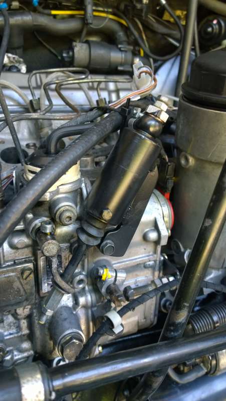

elikkä auto on alunperin 230ce koneena 300 12v turbo diesel ja holsetin hx40 missä voisi olla vika ahtopaineet eivät nouse kuin reiluun kiloon tarkistin hukka portin toiminnan ja ahtoputket vaikka pliid venttiiliä säätää mitään vaikutusta ei sillä ole pumppu on 170cc tuotolla oleva mynä ja syöttö täysillä savutus lakkaa jo alle kilon sama ongelma ilmenijo aikaisemmalla pumpulla vika tuli kun auto seisoi muutaman kuukauden on toiminut ennen ihan hyvin poltto aine suodatinkin on uusi jakun tämä on alunperin pensa niin liekkö poltto aine linjat yhtä paksut kuin diiselissä ja kannattaisiko ollajo 170cc pumpulle sähköinen siiirtopummpu ja millainen siihen riittäisi

on itsetehty ahtokellosta noin 0.5 barin kello jossa kierre tanko menee sammutin vipuun niin sillä voi säätää syötön

Ota se kello irti ja käy koittamassa. Rajottaa syöttötangon liikettä todennäköisesti.

meinaatko että sammutin vipu nousisi liian ylös että ei sentakia saisi soppaa kierretanko menee sammutin vivun läpi ja yläpuolella on mutteri josta saa pyöritettyä sammutin vipua alaskin päin jolloin syöttö pienenee.
Re: ahtopaineet ei nouse 300td 170ccmynä savutus loppuu alle
En pysy suunnista yllättäen kärryillä mutta ruuvaa siitä kierretangosta se mutteri alkuunsa pois, jolloin sammutin vipu pääsee vapaasti vastakkaiseen asentoon verrattuna sammuttamistilannetta. Silloin ahtopaineesta riippumatta tulee täydet syötöt. Säädä myös kaasuvipua rajoittava ruuvi täysin laitaansa, mikäli ja kun todennäköisesti siinä sellainen on.
Esimerkki: Kuvan kellossa päästämällä sammutinvivussa ole haarukka alemmas syöttömäärä nousee. Kellon alapuolella oikeassa laidassa näkyy toinen rajoitinvipu, joka rajoittaa myös syöttömäärää.
Mikäli kello ja haarukka on toisinpäin niin säädetään haarukkaa ylöspäin, ja auton ollessa ojassa katollaan taas toisinpäin :D
Varmista myös että haarukka ja akseli ovat yhtä puuta.
Mikäli noidenkaan säätöjen jälkeen ei ala syöttöä löytymään on vika jossakin muualla, esimerkiksi kaasuvivustossa, joka ei paina kaasuvipua kunnolla pohjaan tai sitten ainetta ei vain kulkeudu kunnolla pumppuun syytä tai toisesta.

Ei näissä toisaalta ole sellaista rakettitiedettä mitä ei voisi itse päätellä. Mynälläkään ne ei vältämättä muista jokaisen pumpun yksityiskohtia ulkoa miten päin missäkin on tangot ja varret laitettu, näitä kun on tehty jo yli 10 vuotta. Tuo syötönrajoitus on kuitenkin aina periaatteessa samanlainen vaparin pumpuista tehdyissä, eli syöttö rajoittuu kun vipu kääntyy siine moottorin sammuttamisen suuntaan, eli aika loogista. Tuossa minuun pumpussa tuo kello on toisinpäin kuin yleensä, johtuen autosta johon se tulee ja siellä olevasta tilanpuutteesta.

Mut olettasin tässä pumpus jotain sisäistä vikaa. Jos ahtokello pelaa. toiminnan pystyy vaikka paineilmalla kokeiltua.

nytten on kokeiltu otin mutterin irti syöttö tangosta että sammutin vipu on vapaana mutta eisilläkään ollut mitään vaikutusta.syöttöpumpun kyljessä on se paluu puolen panjoliitin vai mikäseon on nimeltään siinäkait on jousikuormitus ennen kuin paluu puoli lähtee toimimaan voisiko vika ollasiinä että paluu puoli virtaa liian vapaasti.
