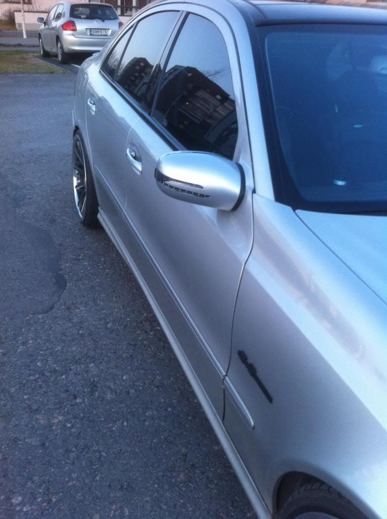

Voiko olla, että etu- ja takaovi ovat hieman eri kulmassa, niin näyttää eri väriseltä? Esim. etuoven takakulma sisemmässä?Faraz kirjoitti:Huomasin tuon itseasiassa itsekin vasta noista kuvista! Varsinkin tuossa vasemman etu ja takaoven alaosassa ero näkyy selkeiten. Etuovi tulikin raakaovena ja sitä ei siis maalattu. Tuntuu että tuon hopean värin kanssa käy usein näin että sävyeroa jää jos ei vetele kaikkea yli. Alkoi nyt kyllä vähän häiritsemään!S202 kirjoitti:Ovissa vähän sävyeroa mutta vissiin aika hankala saada yksväristä ellei maalaa koko autoa. Muuten kyllä tyylikkään näköinen auto
Re: W211 E55 AMG -projekti
Takakilpi keskittämättä, jos nyt jostain saa naristaFaraz kirjoitti:Tänään oli pesu ja vahauspäivä. Pintaan tuli vedettyä ensin AutoGlymin punainen ja päälle kultainen. Ennen en ollut tuota comboa käyttänyt, mutta tuntui toimivan! Lisäksi taakse on nyt ilmestynyt musta tähti ja mustat mallimerkinnät. Lisäksi kylkeen tuli musta "5.5 amg" -teksti. Plastidipillä nuo mustaksi vetelin. Kylkeenhän oikeasti kuuluisi "V8 Kompressor" -teksti, mutta jotenkin itseäni ei ole ikinä tuo "kompressor" sana oikein miellyttänyt missään ja siksi sitä en siihen laittanut.![]()

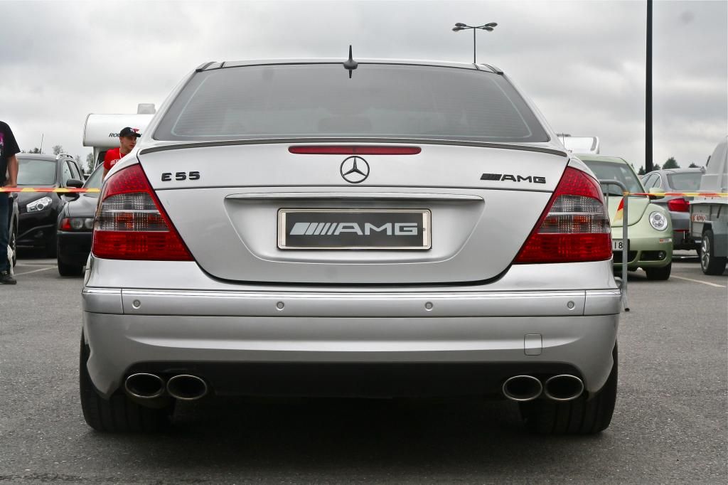

Autossa on entisen omistajan laittamana Supersprintin puolikas putkisto kateista eteenpäin. Tiedä sitten miten tuo esim. pakoääniin vaikuttaa. Välillä tuntuu että vähän liikaakin jylisee..Hieman kyllä omaa silmää häiritsee putkiston asennus. Koko putkisto on todella syv
ällä takapuskuriin/"diffuusoriin" nähden ja myöskin reunimmaiset putken päät ikään kuin roikkuvat alempana. Pitää katsoa jos joskus niitä saisi hieman parempaan asentoon.

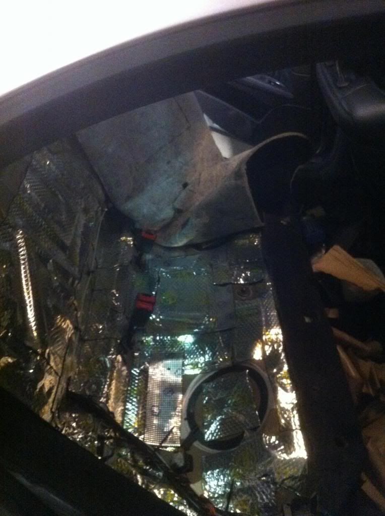

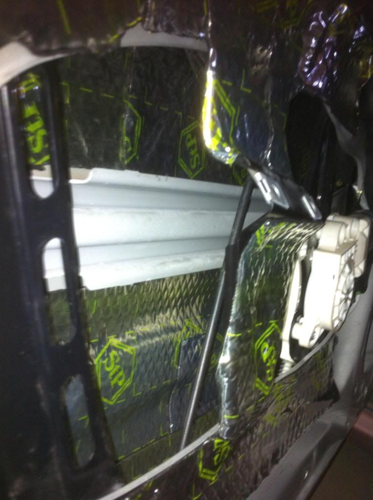

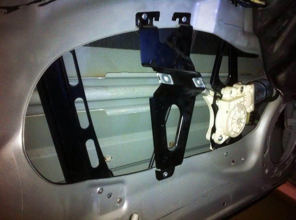

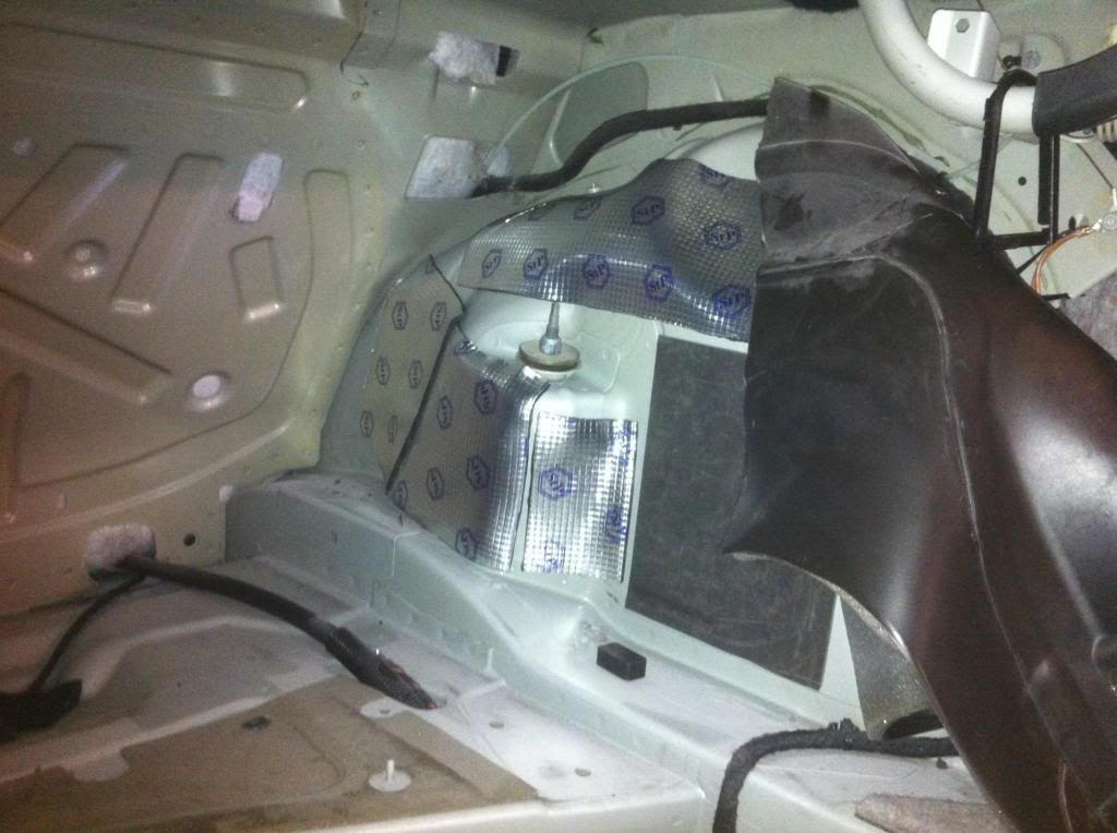

Äänentoistohommat alkoi nyt etenemään vaimennuksen merkeissä. Käsittelyyn päätyi nyt ensiksi ovet. Vaimennusmateriaalina käytin alle STPn GOLD -mattoa, sekä päälle 1cm liimapintaista äänieristemattoa. STPtä tuli laitettua ulkopellin sisäpuolelle, sekä mahdollisuuksien mukaan sisäpellin molemmin puolin. Lisäksi ulkopeltiin laitoin STPn päälle tuota äänieristemattoa. Kaiuttimien paikat jätin vielä vapaaksi. Laitan matot niihin sitten kun kaiuttimet menee vaihtoon ja näkee minkälainen asennus tulee olemaan. Sisäpellin suhteen heiman kitsastelin maton kanssa koska halusin että ovipahvit varmasti istuvat hyvin. Jatkossa jattelin vaimennella vielä kontin hieman raskaammalla matolla, sekä mahdollisesti myös lattian, mikäli innostusta riittää.
Pelkästään ovienkin vaimennusta voi kyllä suositella vaikkei äänentoisto olisikaan ykköspriroteetti. Vaikutti jo tuokin mukavasti mm. rengasmeluun
Tässä muutama huonolaatuinen kuva pimeän hallin syövereistä:
Lähtötilanne
STP matot kiinni
Äänieristematto liimattuna
Lähtötilanne
STP matot kiinni

Vaimennusprojekti jatkuu ja nyt on vaimennettuna takakontti, takapyöränkotelot, takapenkki ja kuskin jalkatilan lattia. Mattona käytin STP Goldia, sekä STP Bombia. Lisäksi ostin Mototnetin raskasta vaimennusmattoa, joka kyllä osoittautui STPn mattoja huomattavasti huonommaksi, vaikka tuollakin ilmeisesti peltiin saisi hyvin massaa lisää. Liimapinta oli kuitenkin niin huono ettei ilman lämmittämistä tullut hommasta mitään. Jätinkin sitten tuon maton käytön aika vähälle. Muutama kuva:

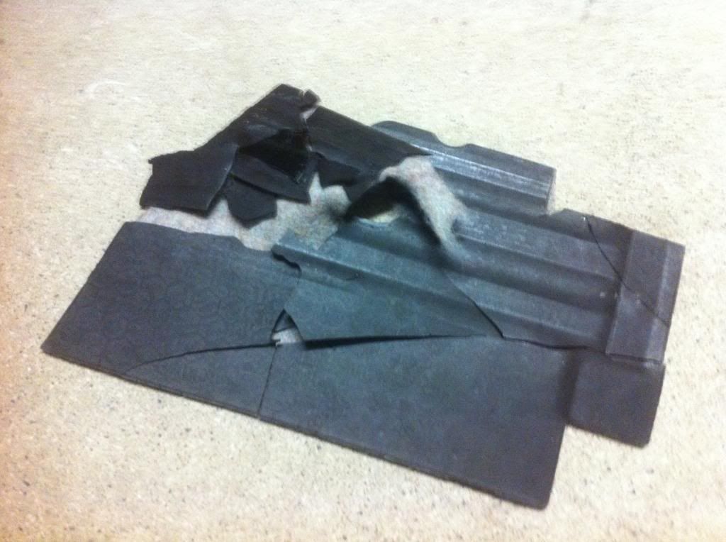

Lisäksi huomasin että mersun alkuperäiset vaimennukset olivat aika rupuiset. Käytännössä ne olivat täysin irti alustastaan ja murenivat käsiin.

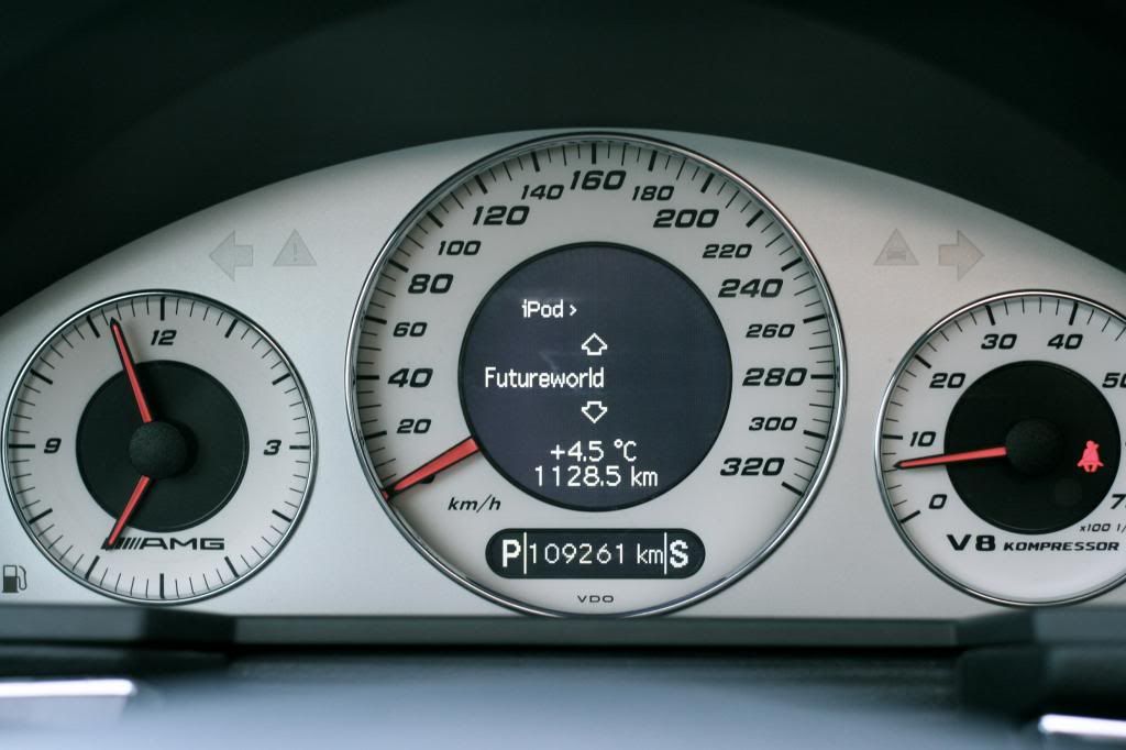

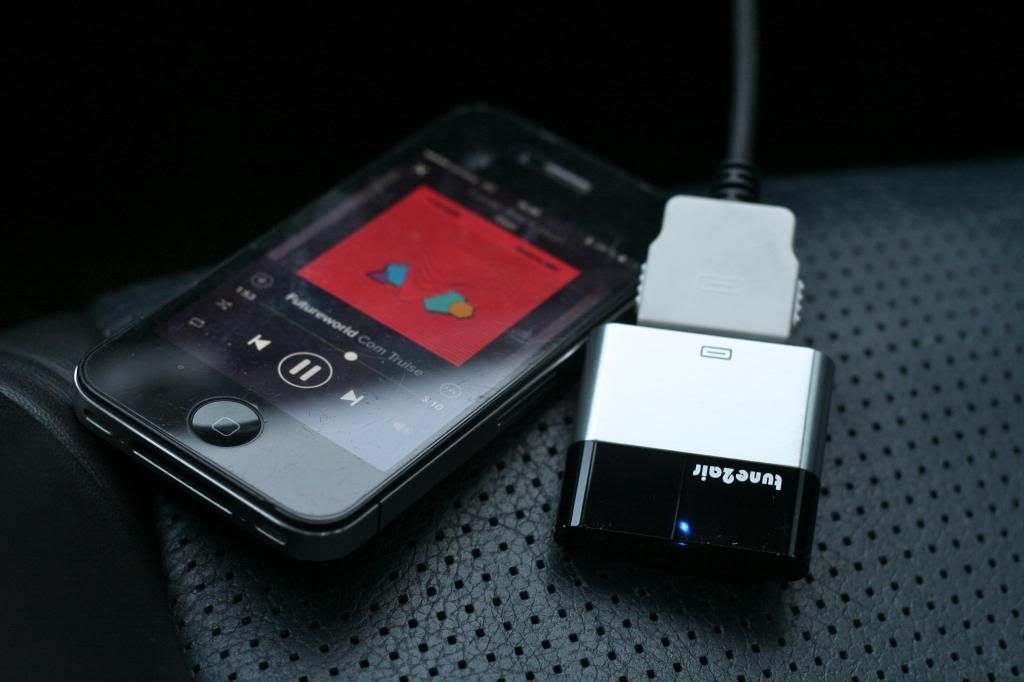

Lisäksi Tune2Air bluetooth -adapteri saapui ja toimii kyllä hyvin. Spotifyn kautta soitetut biisit näkyy mittaristossa ja ratin napeilla voi ohjata myös spotifyta. Suositeltava hankinta kaikille jolla ipod-liitäntä autosta löytyy!

hetkonen , missäs soittimessa tuo ipod liitäntä on ? saako comand ntg 2.5 ipod liitännän ? tuo biisin näkyminen + ohjaus auton napeista olis erittäin toivottu lisä !
Omassa siis NTG1.
http://www.comand.co.uk/index.php/ipod-media-video" onclick="window.open(this.href);return false;
Tuossa jotain juttua tuosta ipod liitännästä. Ilmeisesti myös NTG 2.5 (kovalevyllinen ja muistikorttipaikallinen) malliin ipod liitännän saa.
Tässä joku retrofit-kitti joka kuitenkin aika tyyris!
http://www.commandonline.co.uk/Media-In ... Drive.html" onclick="window.open(this.href);return false;
En tiedä onko tuohon 2.5 seen jotain järkevämpää/halvempaa tapaa. Tuntuu olevan välillä aika hepreaa nämä mersun soitinmallit.
Siis kytketäänkö tuo Tune2air suoraan comandin persiiseen vai kyynärnojan alla olevaan pistokkeeseen?

Käsittääkseni tuo tune2air vaatii ipodliitännän löytyvän autosta? Vai toimiiko tuo tosiaan kyynernojan allaolevan liittimen kautta..

Kytketään siis 30 pinniseen iPod-liittimeen, mikä ainakin minulla on hansikalokerossa. Ja tuo vehje siis ilmeisesti ikäänkuin esittää autolle olevansa iPod. Toimivuutta voi testata sillä tavalla että mikäli tuo liitäntä löytyy autosta ja iPodin tai esim iPhonen kytkettyä biisien nimet näkyy mittaristossa ja rattinappiohjaus toimii, niin tällöin myös Tune2Airin pitäisi toimia. Tuo on kyllä kätevä laite. Esim kun spotifyn kautta musiikkia soittaa niin kun auton sammuttaa ja comandista katkeaa virta, menee spotify automaattisesti pauselle. Kun taas auton laittaa uudelleen käytiin niin musiikki alkaa automaattisesti soida uudelleen. Hinta ebaysta kotiovelle oli 69e.
niin elikkä media interface tarttis ilmeisesti olla. Aikasta tympeen hintainen jälkiasentaa
Niin näytti olevan kyllä!epk kirjoitti:niin elikkä media interface tarttis ilmeisesti olla. Aikasta tympeen hintainen jälkiasentaa

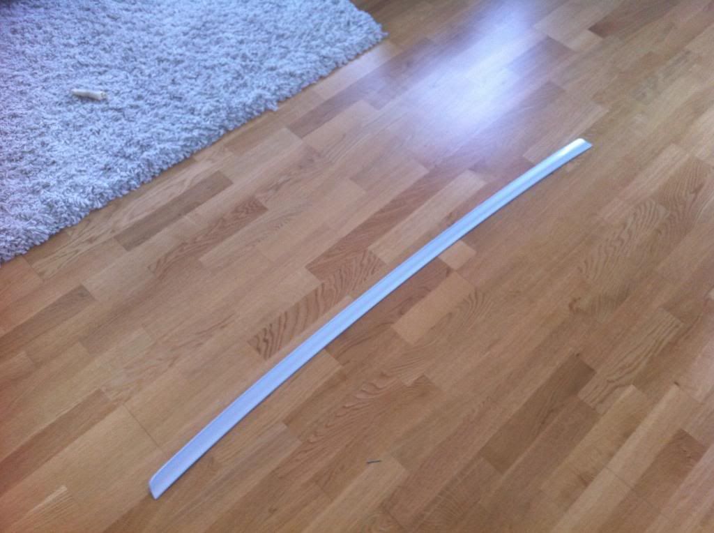

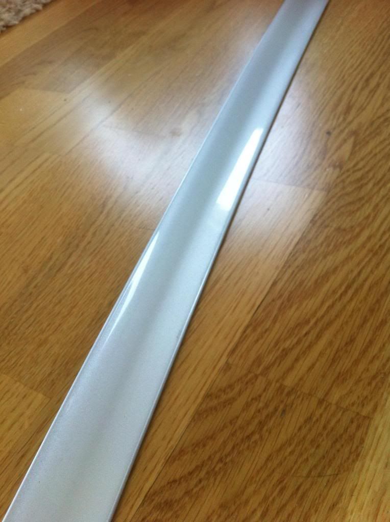

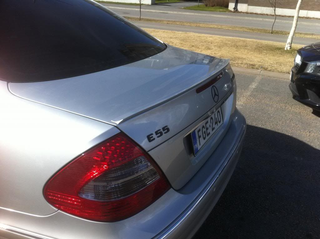

Takakontin päälle halusin pienen lipan. Paljon on myynnissä lippaa, joka ulottuu myös ikään kuin takakontin takaosan päälle, jarruvalon vierelle asti. Sellaista en halunnut. Ebaysta löysin kuitenkin pienemmän lipan jota olin hakenut. Homma arvellutti kyllä hieman hintansa puolesta. Myyjä lupasi toimittaa lipan maalattuna auton väriin, kunhan ilmoittaa auton värikoodin. Hinta 15 puntaa!!
Ajattelin tuon rahan olevan kuitenkin sen verran vähän, että päätin kokeilla tilata. Syteen tai saveen!
Ilmoitin värikoodin ja seuraavana päivänä tuli vahvistus jossa mainittiin että maalauksessa menee 3-5 päivää, ja sen jälkeen lähetetään paketti tulemaan. 8 päivän kuluttua tilauksesta paketti tulikin ja se oli kyllä positiivinen yllätys. Lippa näytti hyvältä ja maalausjälki oli erinomaista. Värikin oli vielä oikea! Kiinnitin lipan ja lopputulos oli kutakuinkin se mitä hainkin! Mutta täytyy kyllä sanoa että halvalla ne Taiwanin pojat siellä spoileria vääntää ja maalailee.. Viimeksi suomessa CLS:ään laitetun lipan pelkkä maalaus oli 100e.

Nyt joudut kyllä pikaisesti kertomaan myyjän tuolle lipalle
Tuossa linkki ebayhin:
http://www.ebay.co.uk/itm/221101097024? ... 1497.l2649
Tuo tulee kiinni kaksipuolisella teipillä. CLSään laitoin saman tyylisen aikoinaan ja ainakin nyt kaksi vuotta on pysynyt hyvin kiinni
Kiinnitys on erittäin helppoa koska lippa on taipuisa.

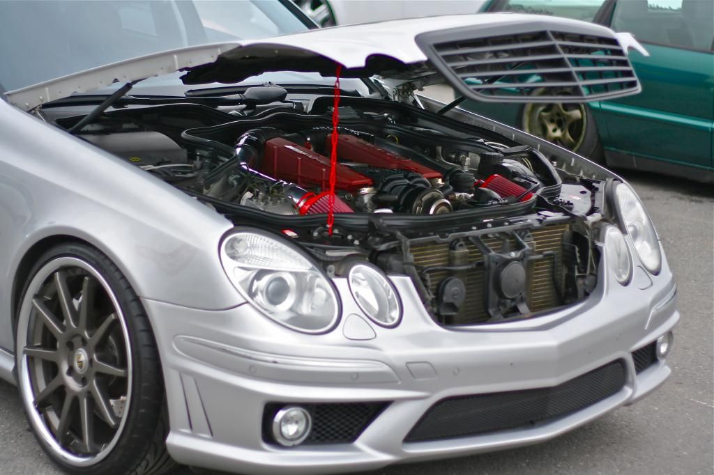

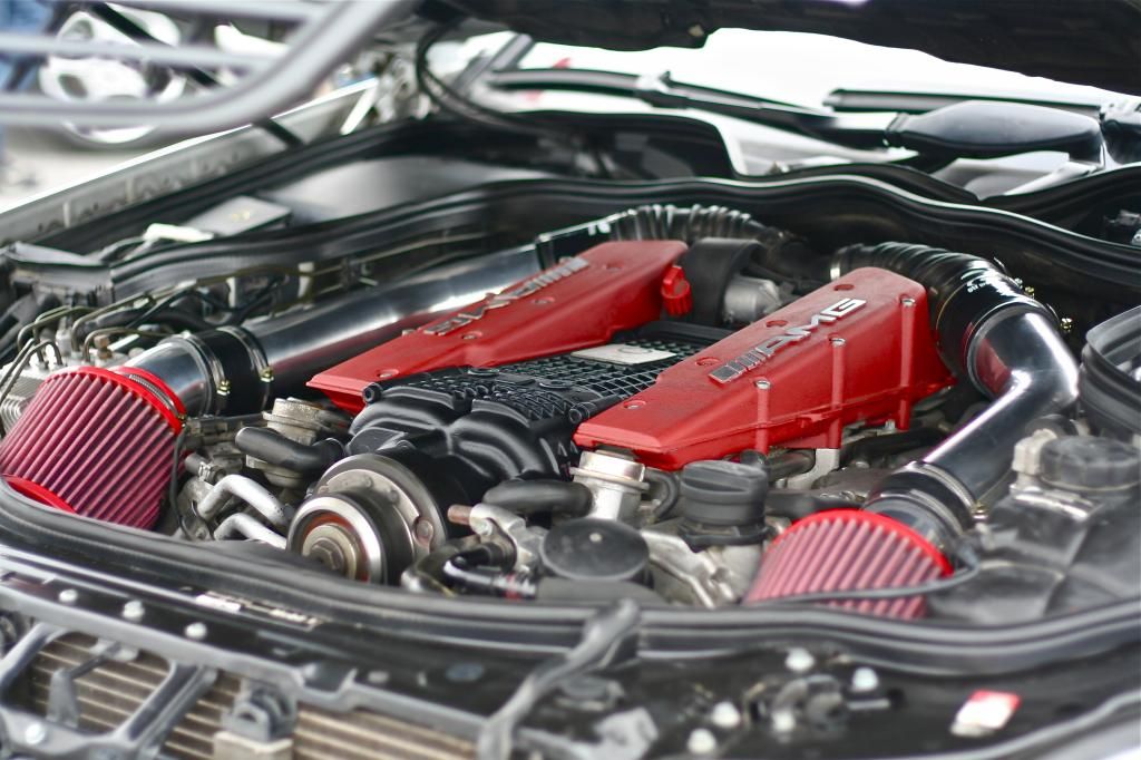

Jenkkifoorumeita selaillessa heräsi pieni kipinä uuden ilmanottopuolen tekoon. Ilmeisesti jonkin verran mahdollista saada lisätehoja, lisäksi äänet muuttuvat miehekkäämmäksi avoimella systeemillä ja ulkonäkökin miellyttää. Onko tuossa kuitenkaan mitään järkeä? Spekulaatiota on ainakin paljon imuilman lämpötilasta ja sen vaikutuksista. Minkälaisia filttereitä kannattaisi käyttää? Ja siis kannattaako tuo suosiolla unohtaa?
Mieli tekisi esimerkiksi tämän suuntaista:
Tai pidemmillä putkilla

EI!Faraz kirjoitti: Onko tuossa kuitenkaan mitään järkeä?
Mutta eihän tuossa koko sun autossasikaan ole, jos massojen mielipidettä kysyttäisiin
Näyttäisi äkkiseltään, että imuilman lämmöt tulis kovemmiksi tuolla systeemillä, verrattuna orkkikseen.
Virtauksen kannalta voisi olla kyllä parempi. Joillakin firmoilla oli tarjolla sitä kennojen edessä olevaa scooppia, mitkä on orkkis imuputkien päässä,
isompaa ja ottavampaa mallia, tai no voihan ne ittekki tehä. Jotenkin kun sais sitä viileetä ilmaa johdettua noille vaparisuodatimille kunnolla, niin varmasti hyvä tuloo.
Voi kyllä kurnuttaa melko äänekkäästi
Joku jenkkifoorumilla mainitsi että oli joskus 55 amgta dynottanut vakio suodattimilla ja sen jälkeen kokonaan ilman suodattimia ja tuloksena +50 hp. Tiedä kuinka soopaa tuo on mutta hurjalta kuulostaa.
Pitää nyt itsekin ensin koittaa auto käyttää käynnissä ilman suodattimia että kuulee vähän osviittaa äänistä. Kehtaako sellaisilla kurnutuksilla edes ajella
Tällaiset suodattimet kun löytäisi jostain niin ei olisi mitään ongelmaa tuon lämpeämisen kanssa. Tokihan vakiosuodattimet ovat kiinni moottorin päällä ja käyntilämpötilassa kotelot aivan tulikuumia. Joten siinäkin varmasti tuota lämpöonglmeaa on.
No tuo alimmaisen kuvan systeemihän ois varmasti toimiva, tuohon jos vielä kiristää noihin imutötteröihin
sitä esim. k&n:n outerwearia, niin ei mene vesikään sisään ja hengittää samallalailla.
Kuulostaa 50hp aika soopalta, eikai mersun insinöörit ole sentään niin huonoja
Varmaan kyllä joitakin hevosia ahdistaa, onhan renntechilläkin niitä laajennettuja koteloita.
Sitte seuraavana kompuraan lisää vauhtia.
TässäFaraz kirjoitti:Joku jenkkifoorumilla mainitsi että oli joskus 55 amgta dynottanut vakio suodattimilla ja sen jälkeen kokonaan ilman Tällaiset suodattimet kun löytäisi jostain niin ei olisi mitään ongelmaa tuon lämpeämisen kanssa. Tokihan vakiosuodattimet ovat kiinni moottorin päällä ja käyntilämpötilassa kotelot aivan tulikuumia. Joten siinäkin varmasti tuota lämpöonglmeaa on.
[ http://www.needswings.com/productimages/srt6imtweaked7.jpg ]
http://www.needswings.com/NeedsWings-E5 ... 5dcai.aspx

Tuohon needwingsin intake settiin törmäsinkin. Postituksineen vain hiukan tyyriin oloinen. Pulley settejäkin olen jo selaillut, huhu
Koitin tuossa käyttää autoa ilman orkkis-suodattimia ja pelkästään äänien vuoksi tuo intake- päivitys on tehtävä
Itsellä on tuo needswingsin setti ja luulen, että se ei kyllä ole paras mahdollinen koska suodattimien pinta-ala on melko pieni. Äänet muuttuvat hiukan, mutta ei missään tapauksessa häiritsevän voimakkaaksi. Ihan vaan vinkkinä, että kaikkiin jenkki firmoihin ja osiin kannattaa suhtautua suurella varauksella. Itsellä kokemusta jonkin verran jo kertynyt. Pääosin huonoa.

Suodattimessa kannattaa tosiaan kiinnittää huomiota pinta-alaan, sen muotoon ja materiaaliin. Materiaalilla tarkoitan suodatinta vai meneekö siitä oravatkin läpi. Vaparin ideahan on saada paine-ero mahdollisimman pieneksi.
